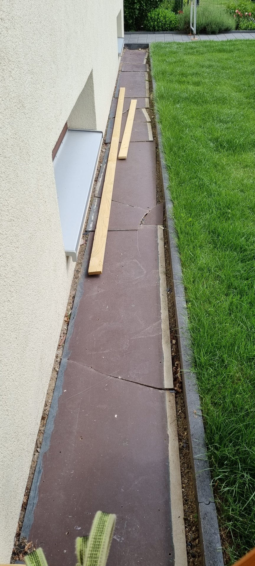

    Wir wollen vor dem Haus den "Graben" mit kies füllen. Wenn wir jetzt aber nur kies nehmen wird das sehr teuer. Was könnte man da denn als Unterlagen nehmen damit nur 1 schicht kies oben rauf muss?
    Vielen Dank für die Hilfe
    LG Tim

    Ich seh da keinen Graben.
    Wo ein Graben ist, war vermutlich auch vorher Material. Welches war das und wo ist es hin?
    Bevor ihr 2 verschiedene Materialien euch anliefern lasst dürfte die zusätzliche Fracht die Mehrkosten für Kies vllt aufrechnen.

    Da war vorher ganz normal Erde drin die aber nicht mehr zur Verfügung steht. Also am besten einfach wiee3r mit Erde auffüllen und dann kies oben drauf?

    Ein Wurzelvlies dazwischen schadet sicher nicht.

    Versteckt sich unter dem Holz noch ein Graben oder reden wir nur über die 5 cm?

    Wollt ihr nicht zuerst mal die gebrochenen Fliesen/Platten rausschmeißen und dann den Sockel und den Fassadenanschluss mit einer flexiblen Dichtungsschlemme schützen? Oder sollen da echt nur ein paar Eimer Waschkies als Deko drüber?

    Es sind ca 16 cm Tiefe und eigentlich soll da nur kies rüber damit es nicht so blöd aussieht die sache ist halt das wir ca 250 bis 300 euro nur für kies zahlen würden und das ist uns zu teuer

    Vielleicht ist der ausgesuchte Kies oder euer Anbieter einfach recht teuer? Möglicherweise findet ihr im Umfeld ein Kieswerk, welches euch einen besseren Preis machen kann? Es ist auch die Frage, welche Art von Kies es sein soll. Also besonderer Edelkies aus Marmor, Granit, Basalt oder anderem Gestein? Womöglich kann man für die ersten 8 cm auch einen günstigeren Splitt als Untergrund verwenden, dann ein Unkraus-Vlies, dann der (teurere) Edelsplitt / Kies.

    Über welche Menge reden wir denn da? Kleiner Anhänger voll mit Kies kostet bei uns so 30 EUR

    Wenn ich mich nicht verrechnet habe sind es knapp 1000Liter.
    Und in den umliegenden baumärkten müssten wir ca 300 zahlen wenn wir nur kies nehmen würden. Deshalb war die Frage was man am besten drunter macht

    Mit dem Anhänger zum Kieswerk fahren. Kostet die Hälfte oder weniger, Wetten ?

    Baumärkte sind hier die falschen Lieferanten. Wenn ich mir da immer die Preise für Sand und Mineralgemisch in BigPacks anschaue, kommt mir das große Grausen. Schau mal beim BauSTOFFhandel und eben in der Umgebung beim Kieswerk. Bei uns gibt es um die "Ecke" einen Steinlieferanten für alles mögliche (1/2t einfacher Kies 8/16 für 15€). Alle sind billiger als Baumärkte.
