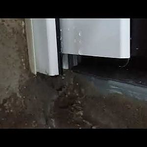

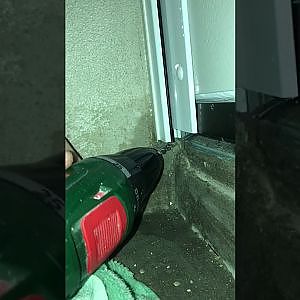

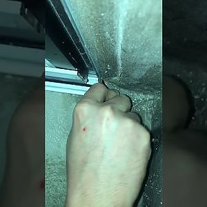

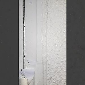

    Tja, da würde ich doch gerne mal diem Abdeckleisten der Montagefuge entfernen und mir die Fenstermaße und die Breite der Montagefuge anschauen. Ich vermute mal, dass der Fensterbauer beim Außemaß...
  3. MoeKamushi
    Download erstellt von MoeKamushi, 23.02.2020 um 21:01 Uhr Download (1) erstellt von MoeKamushi, 23.02.2020 um 21:01 Uhr
  4. MoeKamushi
    Hi Andreas, danke für deine Antwort. Nein, es gibt keinen Maueranschlag. Die Fenster sind stumpf in die lichte Weite der Fensteröffnung eingesetzt. Die alten Fenster waren auch genau so montiert...
  5. Andreas Teich
    Gibt’s einen Maueranschlag oder ist die Maueröffnung gerade? Wie waren die alten Fenster montiert worden? Sichtbares Kompriband wird gerne von Vögeln herausgepickt- muß also in jedem Fall...
