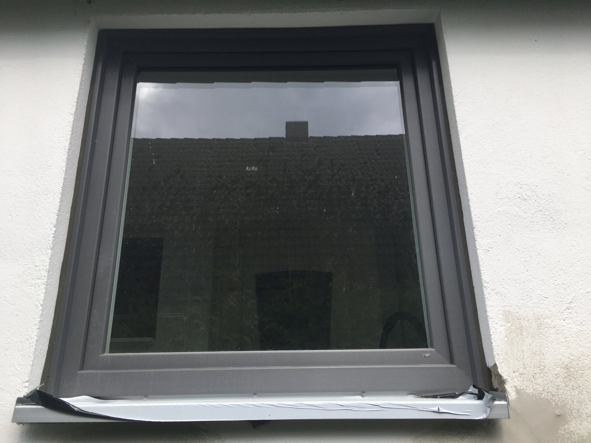

    • Andreas Teich
      Gibt’s einen Maueranschlag oder ist die Maueröffnung gerade?
      Wie waren die alten Fenster montiert worden?
      Sichtbares Kompriband wird gerne von Vögeln herausgepickt- muß also in jedem Fall abgedeckt werden.
      Zeige noch den Zustand von innen- mögl.auch deb früheren.
      Sind die Fugen innen abgedichtet worden?
    • MoeKamushi
      Hi Andreas, danke für deine Antwort.
      • Nein, es gibt keinen Maueranschlag. Die Fenster sind stumpf in die lichte Weite der Fensteröffnung eingesetzt.
      • Die alten Fenster waren auch genau so montiert gewesen, wie es die neuen nun sind. Bilder der alten Fenster habe ich nicht. Auf jeden Fall nicht detailliert, so dass man darauf diesen Fall erkennen kann.
      • Ich hätte definitiv auch gerne eine Abdeckung der Kompribänder. Das sieht definitiv sche..se aus - eben wie gewollt und nicht gekonnt. Gibt es dazu irgendwas handfestes in Form einer Richtlinie, Norm oder ähnlichem?
      • Ein Bild von Innen reiche ich nach
      • Die Fugen sind innen nur mit einer Rechteckleiste (zum Aufkleben) verdeckt. Es wurde ein Schaum genutzt, der angeblich dafür geeignet ist und alle Eigenschaften (bis auf UV-Beständigkeit) in sich vereint. Dazu wurde tatsächlich ein Gutachten des Fraunhoferinstitutes vorgelegt.
      Ich könnte heulen, das sieht alles extrem stümperhaft aus und wir gehen gerade vor Gericht gegen diese Firma unter. Das Schlimmste ist, dass alle Handwerker, die an unserem Haus gearbeitet haben, mich mit einem Grinsen darauf ansprechen, ob ich die Fenster selbst eingebaut habe.
      Glaube mir, ich hätte es 1000 x besser gemacht.
