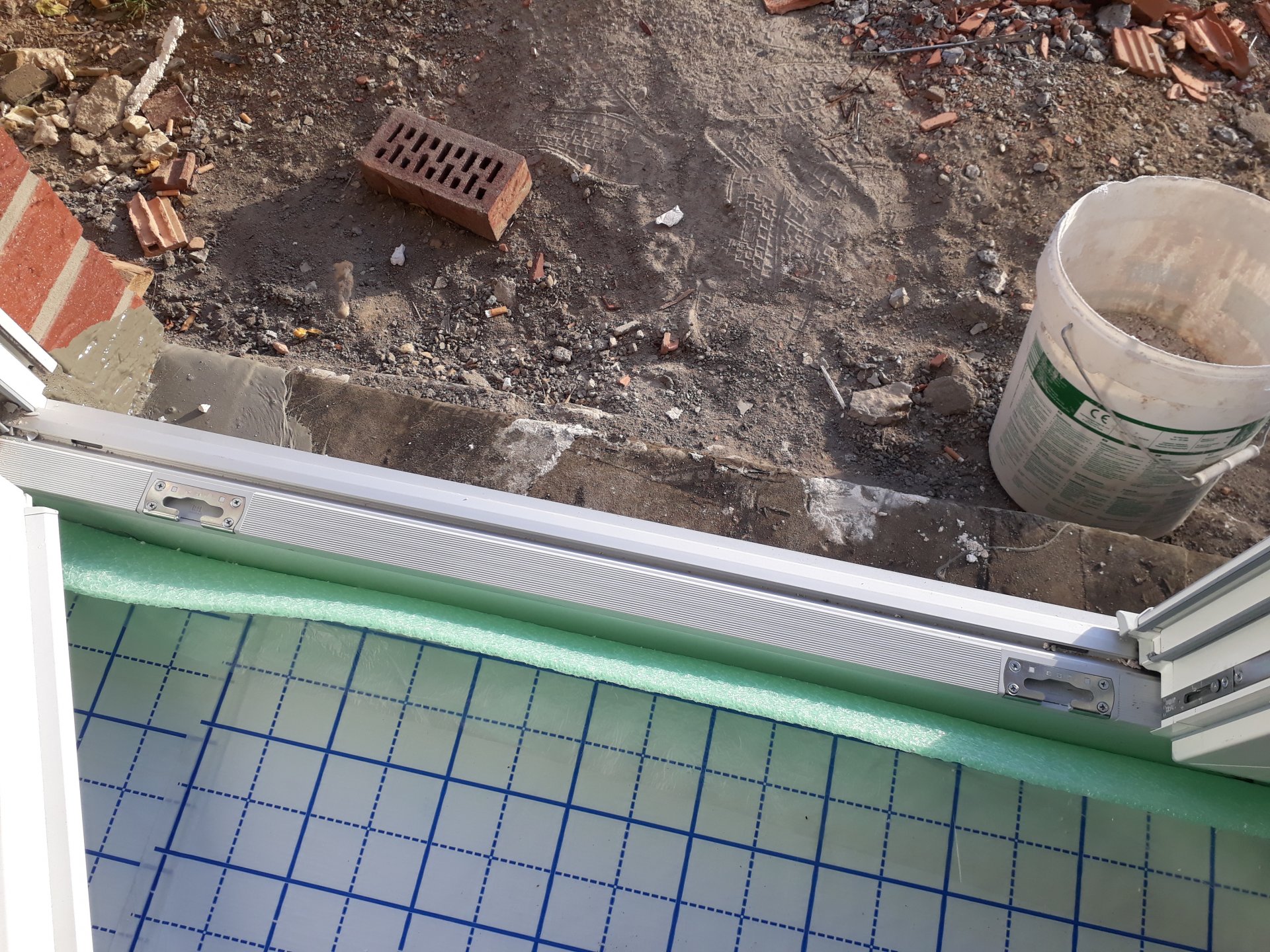

    Was für ein Hammer? Ist doch völlig normal - haben. Wir genauso - was soll da passieren? Du hast doch noch weitete Dichtungen am Rahmen.
    Der Schlagregenschutz ist bei mir allerdings relativ genau eingepasst.

    Natürlich nicht, es steht ja auch nix von niedrigen Schwellen im Vertrag.
    Das hat der Fensterbauer einfach gemacht, und der GU hat es abgenommen. Ob der GU das jetzt so beauftragt hat weil der Bauleiter gemeint hat, dies wäre unser Wunsch, oder ob der Fensterbauer das falsch verstanden hat und der GU hofft uns fällt das nicht auf oder stört uns nicht - das ist nicht zu durchschauen.
    Tatsache ist dass weder mündlich noch schriftlich niedrige Schwellen vereinbart wurden.

    Das ist ja auch gar kein Schlagregenschutz, bitte nicht so eine Panik. Und bitte mal ein Foto vom geöffneten Fenster von oben auf die Schwelle, mich würde da mal die Entwässerung interessieren.

    OK, hilft das Foto weiter?
    Die Terasse wurde noch nicht begonnen, da kommt noch einiges Höhe drauf. Terassenplatten unter Abschluß Rolladenführung ist der Plan.
    Abschüssigkeit könnte man dann Richtung Garten (nicht mehr auf Foto) herstellen.

    Hab das gleiche Profil - Veka? Sieht bei uns auch genauso aus...

    Ja, Veka Profil und Oknoplast Glas.

    Irgendwie habe ich das Gefühl, dass Ihre Falzentwässerung von außen aus Versehen zugedichtet wurde.
    Wenn Sie Wasser auf den Rahmen gießen, dann müsste das Wasser durch die länglichen Schlitze ablaufen und draußen irgendwo unter dem Fenster rauslaufen. Das sollten Sie mal probieren.

    Hmm ok, danke. Werde ich versuchen.
