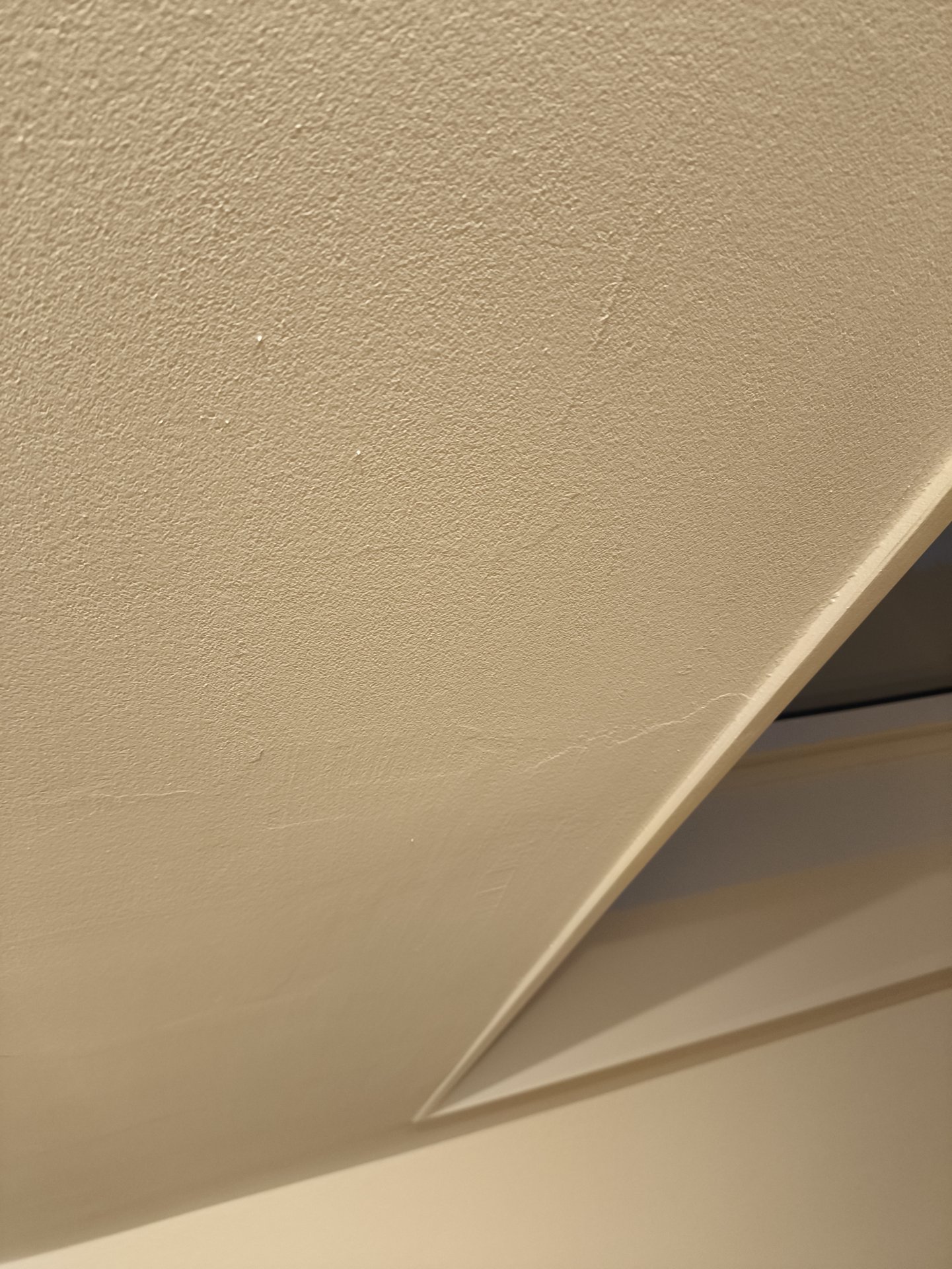

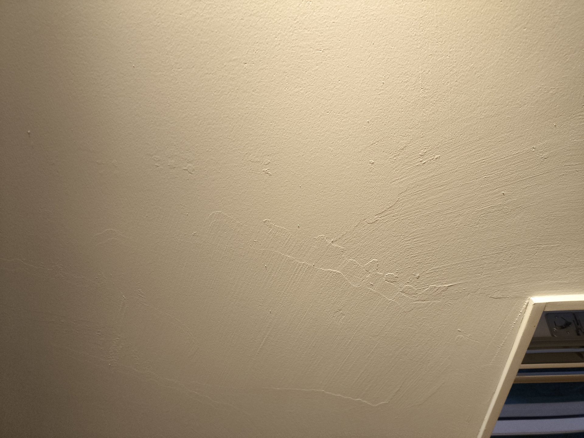

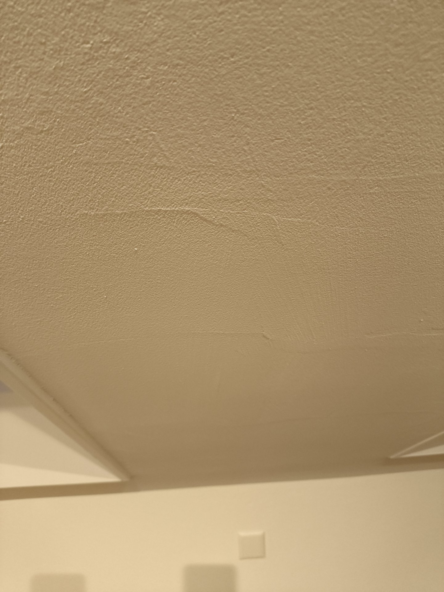

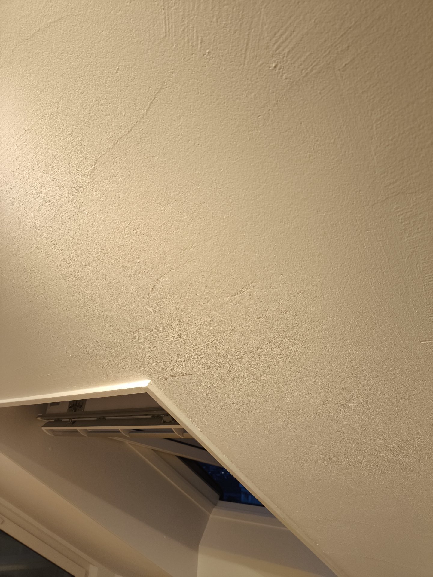

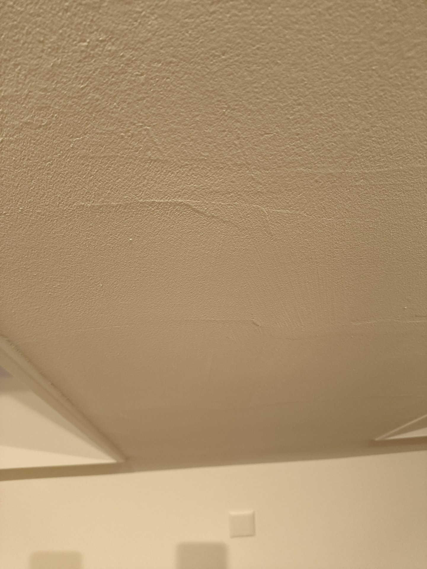

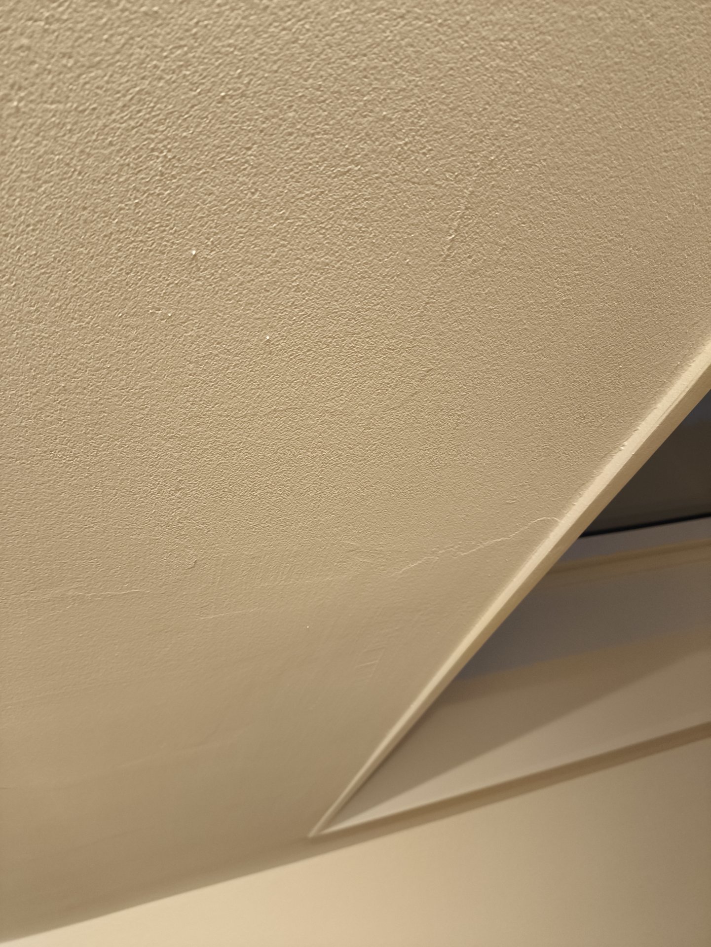

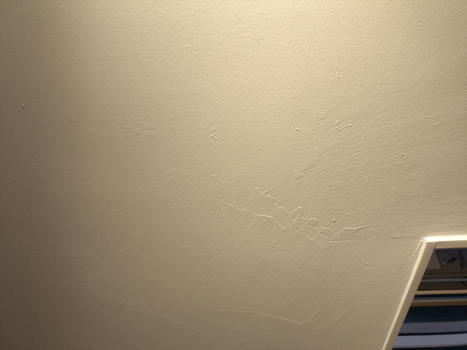

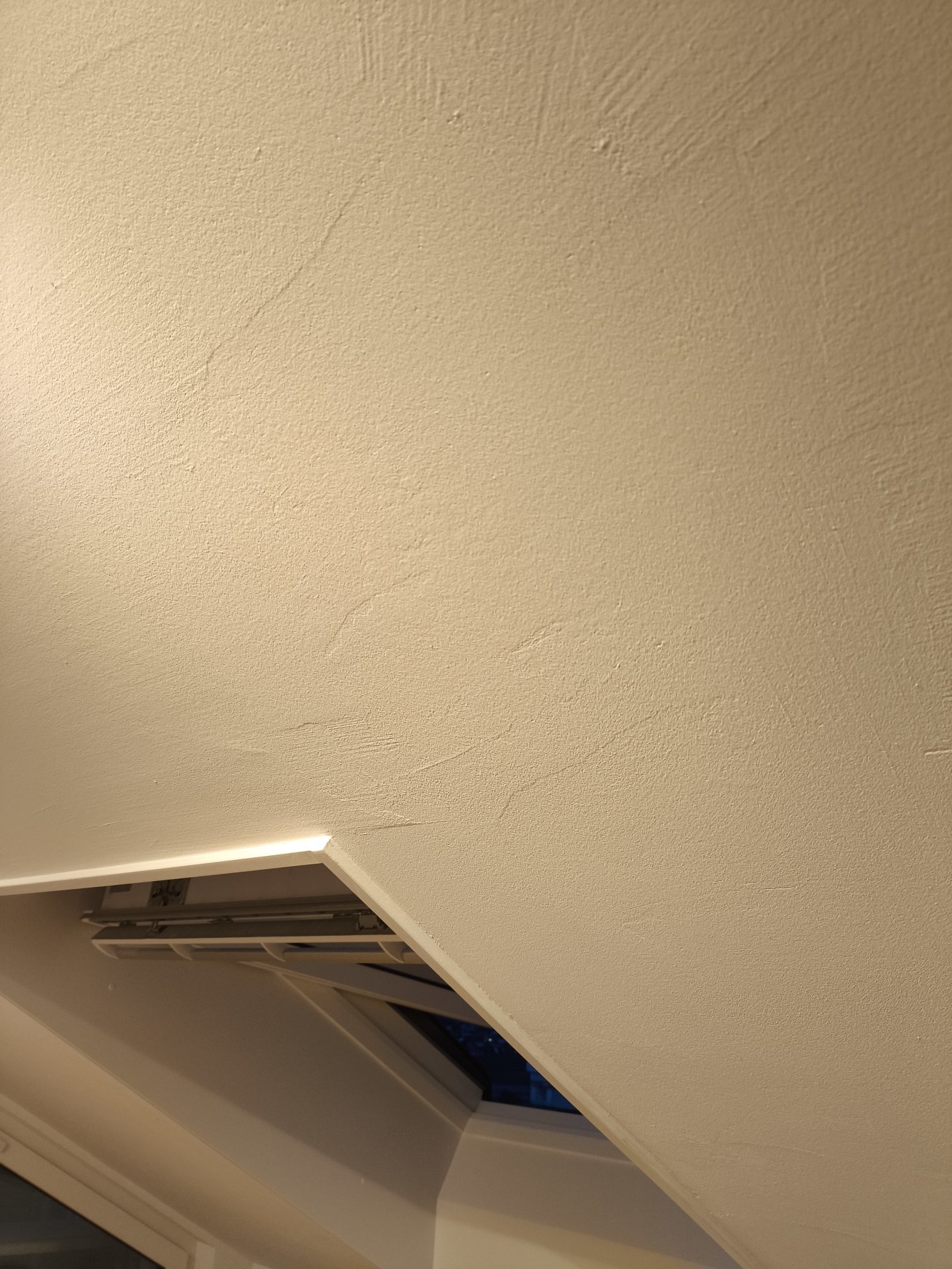

    Wir haben ein Zimmer renoviert, ich habe die Trockenbauwände, sowie das eine Fenster mit Gipsfaser (Resten) und Gipskartonplatten verkleidet. Der Gipser die Decke (dachschräge). Wir wollten zuerst überall 0.5mm Abrieb. Leider sah man aber überall noch Werkzeugspuren und kleinere Löcher. Wir haben uns darauf geeinigt, dass der Gipser nochmals kommt und die Wände mit 1mm Abrieb macht und die Decke nochmals mit 0.5mm Q3. Die 1mm Wände sind perfekt geworden, die Decke ist noch schlimmer als davor. Ich bin nicht fachkundig, sehe aber innerhalb von wenigen Sekunden diverse Stellen wo man noch Schleifspuren von Werkzeug sieht oder Stellen wo es irgendwie kleinere Löcher im Putz hat.
    Müssen wir das so hinnehmen?
    Ist es so viel schwieriger einen 0.5mm Abrieb sauber zu machen als bei 1mm?
    Sind wir ggf zu pingelig?
    Für mich ist nicht verständlich wieso sie 0.5mm anbieten, wenn sie offensichtlich nicht auf diesem Niveau Gipsen können. Ich bin immer noch der Meinung, dass der 0.5mm Abrieb viel besser aussieht, aus der Ferne fast wie Weissputz. In den anderen Räumen haben wir 1mm Wände mit Weissputz Decken. In dem Raum wollten wir keine Weissputz Decke, da die Dachschräge bis auf 1m runter geht und es somit realistisch ist, dass man was gegen die Decke stässt.
    Bilder folgen.

    Hier die versprochenen Bilder, gibt einige Stellen die so aussehen.

    Keine Diskussion. Murks. Neu machen

    Also das ist schon der 2. Versuch, die Wände sind jetzt 1mm und perfekt. Ist alles auch sehr mühsam, eigentlich müssten wir den Raum nutzen, da das Wohnzimmer im Moment nicht benutzbar ist. Wenn die nochmals kommen, ist auch wieder das Risiko dass nochmals was anders kaputt geht. Bei dem Versuch haben sie irgend etwas scharfes fallen lassen und eine Vynilplanke hat jetzt ein kleines Loch / Schnitt.
