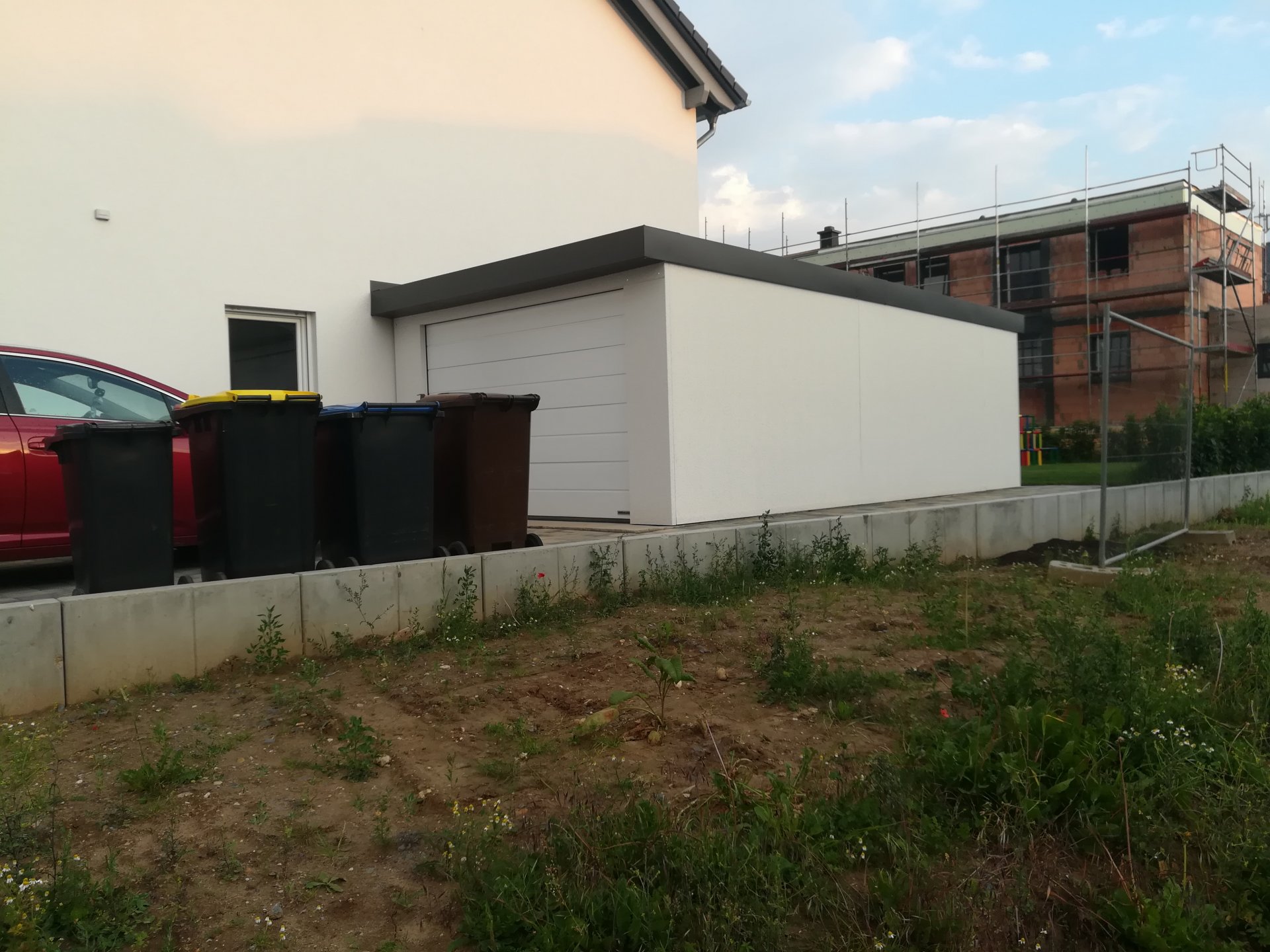

    folgende Situation: aufgrund meisterlicher Fehlleistung meinerseits ist das Garagenfundament zu lang geworden, Stahlgarage wurde aus Termingründen dennoch draufgesetzt. Kurzum, es stehen ca. 30-40cm vorne vor und etwas Wasser dringt bei stärkerem Regen ein.
    Jetzt überlege ich, wie am besten den Pfusch beheben?
    Als Laie habe ich mir zuerst überlegt mit einer Betonfräse/Schleifer mit Absaugung, die ca. 1 bis 2 cm runterzuschleifen, ggf. leicht schräg, um ans Gefälle anzugleichen. Wahrscheinlich müsste ich dann die entstandene Oberfläche aber auch dann irgendwie versiegeln. Ein Freund, der vor Jahren Maurerausbildung gemacht hat und am Bau gearbeitet hat, hat massiv davon abgeraten - da eine Riesensauerei und sehr langwierig. Es sei denn, heute gäbe es dazu bessere Maschinen.
    Als Alternative schlug er vor, das ganze vorsichtig mit einer Meißel abtragen (ruhig etwas mehr) und dann mit einer thixotropen Ausgleichsmasse aus geeignetem Material die "Rampe" als Übergang zum Betonpflaster mit einem passenden Gefälle zu formen.
    Was meint ihr? Ist es eine gute Lösung oder könnte man es auch abfräsen?
    Was ist einfacher und vor allem langfristig besser? Habt ihr ggf. eine gute Alternative parat?

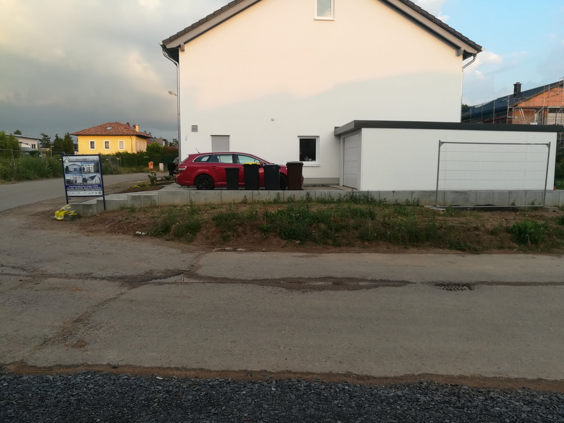

  17. #17 NurielSGE, 05.11.2019
    NurielSGE
    NurielSGE
    25.02.2018
    22
  18. #18 NurielSGE, 05.11.2019
    NurielSGE
    NurielSGE
    25.02.2018
    22
    So ungefähr schaut es aus. Habe mir gestern Vordächer angeschaut und bin inzwischen etwas skeptischer geworden. Das sieht höchstwahrscheinlich relativ bescheiden aus, auch wenn die Funktionalität stimmt.
    Ich werd evtl. einfach beide Wege verfolgen. Erst abschleifen und dann gucken, ob es reicht.
