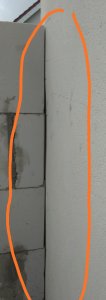

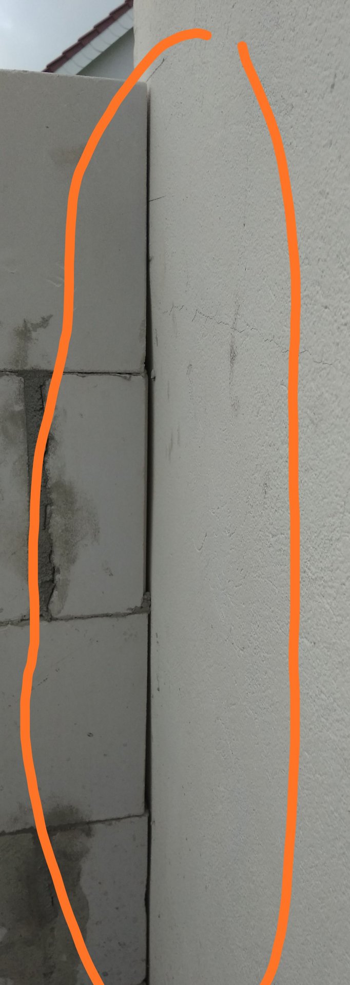

    bei mir hat ein Maurer eine 1,3m hoch KS-Mauer an bestehende Garagenwand gemauert.
    Mir ist aufgefallen dass die Verbindung zur bestehende Garagenwand "nur" mit Maueranker hergestellt ist!
    Hätte man nicht besser die Verbindung auch mit Mörtel machen sollen?
    Oder ist das normal und gut so?
    Besten Dank

    Also wenn es dir um die vertikalen Stöße geht.... statisch sind die hier belanglos am Übergang, Da du ja keine Verzahnung zum Mauerwerk hast.

    Mir geht es darum ob das so richtig oder falsch ist! Von vertikalen Stoße habe ich keine Ahnung..

    Dann musst du ein Bild einstellen. Die Beschreibung ist so ....... lala. Im Grundsatz sind die Anker zulässig und fachlich ok

    Der Anschluss ist so machbar. So rein grundsätzlich

    Dann ist ja gut.. Der Mauer hat dann gute Arbeit gemacht.
    Ich war mir einwenig unsicher als Nichtexpert, da die Verbindung nicht mit Mörtel verschloßen bzw hergestellt ist.
