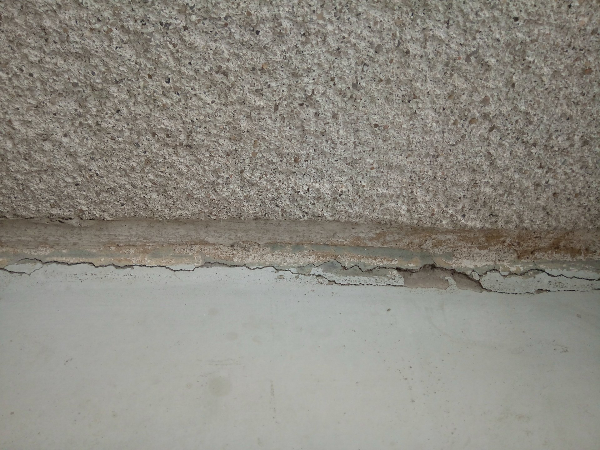

    Der ueberdachte Balkonanschluss - herausragender Kragen wie damals ueblich - eines ca. 50 Jahre alten Hauses hat duenne Risse, sh. Foto.
    Das Haus hat Hochlochziegelwaende und Stahlbetondecken. Der im Foto zu sehende originale Balkonanschluss besteht ausschliesslich aus mineralischem Material.
    Wie kann man das fachgerecht abdichten?
    Da noch uebrig, wollten wir nach Entfernen loser Teile als ersten Schritt die im Foto gezeigte Impraegnierung in die Risse geben. Was nimmt man dann zur dauerhaften Abdichtung, wenn eventuell spaeter Wand und Boden isoliert werden sollen?
    Balkon ist an der Suedseite, Keuperboden, kein Bergbau, keine Industrie, keine U-Bahn, kein Schwerlastverkehr, keine tektonische Plattengrenzen in der Naehe.

    Fachgerechte Abdichtung:
    15 cm hoch den Putz abschlagen bis auf das blanke Mauerwerk.
    Boden ebenfalls ca. 15 - 20 cm abschleifen, bis der Zementleim entfernt ist (= Kiesel etc. werden sichtbar).
    Flexible mineralische Dichtschlämme und spezielle Gewebeeinlage-Stücke aufbringen (1 x DS und Eckwinkel, dann 1 x DS drüber).
    Nach Aushärtung Sockelputz auftragen.
    Und den Kanister entsorgen.

    Ist dort überhaupt eine tieferer Schaden oder könnte man nicht einfach die Fuge erneuern?

    Danke fuer die Infos. Es ist bis jetzt kein Schaden entstanden, das Haus scheint auch mit hohem Qualitaetsanspruch gebaut worden zu sein (Laut Baubeschreibung auf 100 Jahre Lebensdauer ausgelegt).
    Wenn man sich den Aufwand mit Abschlagen von Putz und Boden sparen moechte,
    waere dann eine Behandlung mit dem fluessigen Impraegniermittel - das wasseraehnlich ist und deshalb kapillarisch auch hochsteigen wird - eine noch akzeptable Moeglichkeit?
    Wie wuerde man die Verbindung von Boden und Wand/Sockelputz bei der "Fachgerechten Abdichtung" ausfuehren?
