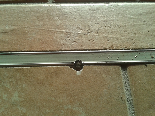

    Hallo Leute.
    Ich hab denke eine relativ einfache Frage, leider konnte mir Tante Goggle nicht weiterhelfen - weil ich die nicht mit den richtigen fachlichen Begrifflichkeiten füttern kann.
    Ich versuch es so gut möglich zu umschreiben...
    Bei einer 1,5 flügligen Innentür, wo der kleinere Flügel bei Bedarf geöffnet werden kann, ist dieser ja oben & unten mit solchen "Sperrriegeln" gesichert. Oben geht der Riegel in den Rahmen und unten...
    Frage: Was gibt es hier für Möglichkeiten? Loch in Fußboden bohren ( einmal miserable Ausführung hatte ich schon bekommen ) empfinde ich technisch und optisch jetzt nicht so das Optimum. :hammer:
    Gibt es auch Lösungen mit einem Bodeneinsatz oder gar eine Art Gummistempel damit der Fußboden zerstörungsfrei bleibt?
    Würde mich über Informationen freuen.

    Google mal nach -->Bodenbuchse mit federnder Staubschutzkappe.

    Ah - was optisch ansprechendes :think
    Stellen 33mm bei Fußbodenheizung ein Problem dar? Nicht das eine Leitung angebohrt wird...
    Oder gibt's sowas auch in flacher?

    Edit:
    Unter "Bodenbuchse" werde ich ganz gut fündig - auch weniger 33mm.
    Da hab ich zumindest eine Vorstellung einer optisch wertigen Ausführung.
    Hier ein Beispiel, wie es nicht sein sollte...
    Vielen Dank dafür!
