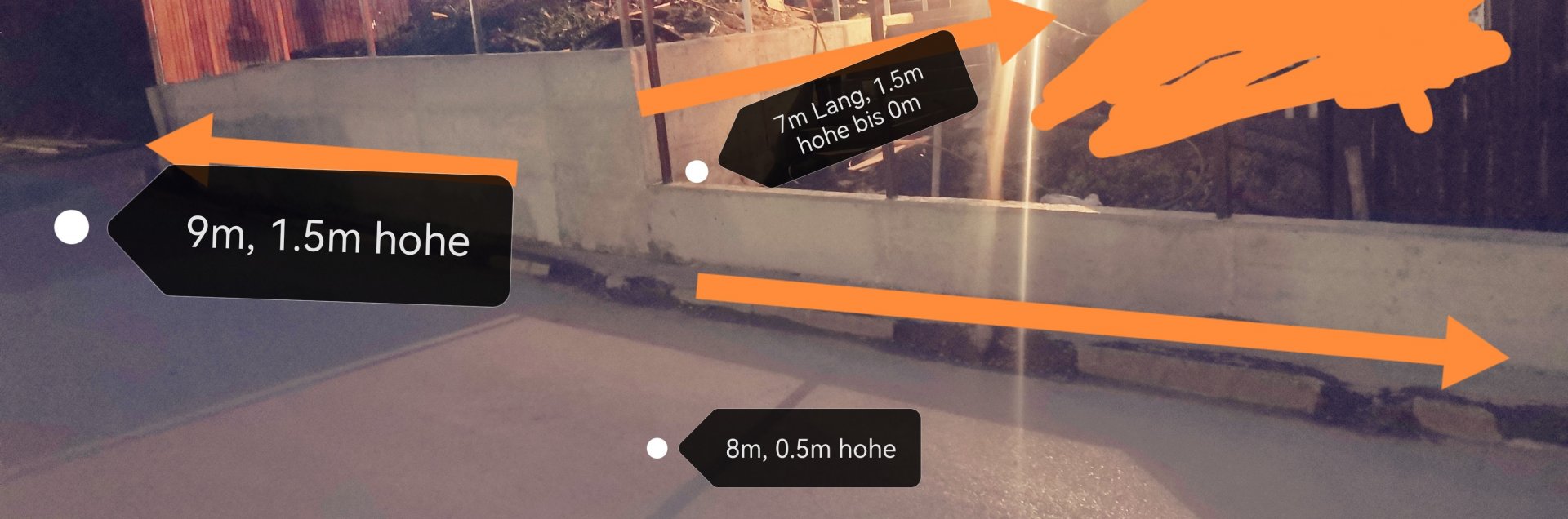

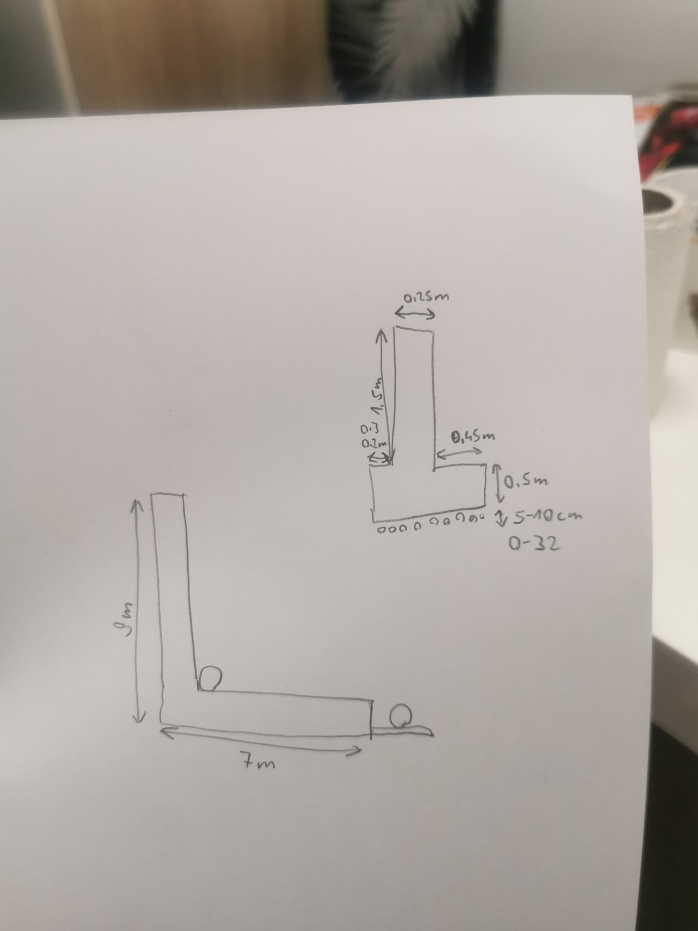

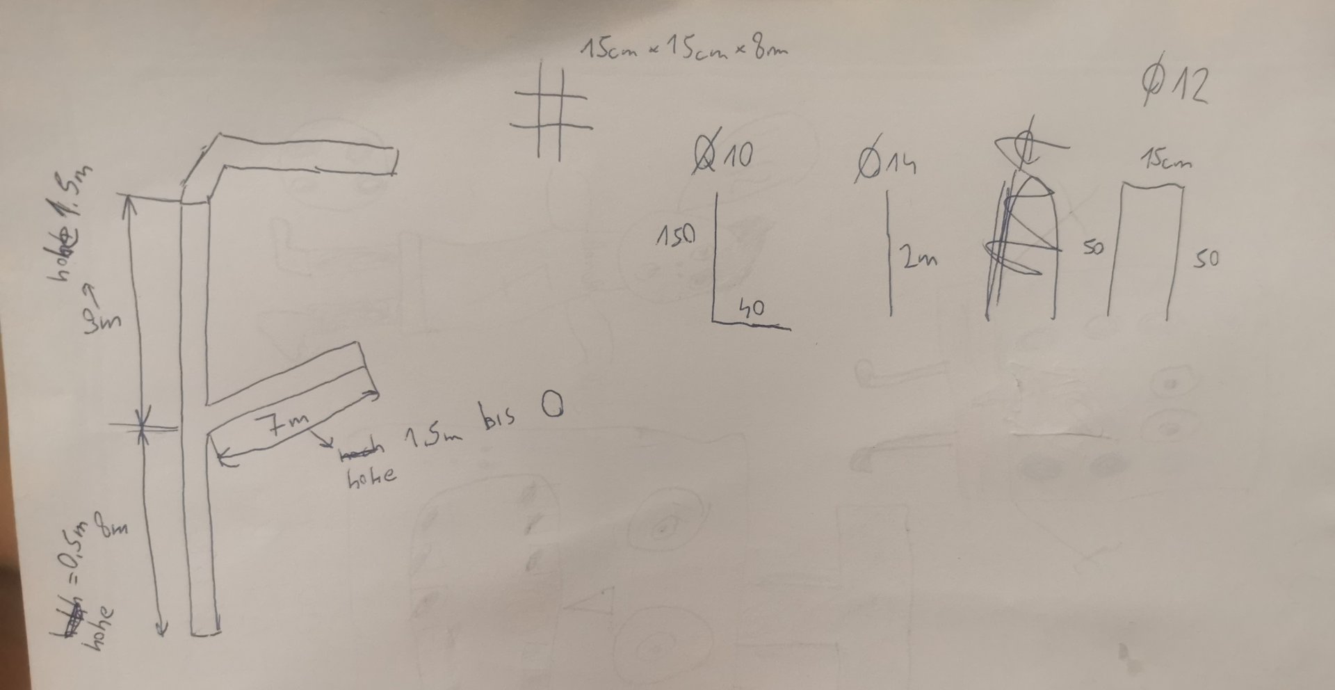

    Die Situation ist wie folgt. Ich habe eine 1,5 m hohe Stützmauer bauen lassen. Ich habe das Gefühl, dass sie das Fundament für die Größe der Mauer zu klein gemacht haben. Im Anhang finden Sie ein Bild der Stützmauer. Die Höhe beträgt 1,5 m, die Breite der Mauer 25 cm, die Breite des Fundaments 90-100 cm, die Breite des Absatzes 45 cm und die Breite des Fußes 20-30 cm. Die Aufschüttung ist 10cm hoch, 0-32 Tampon.
    Ich befürchte, dass die Stützmauer schief stehen wird. Bitte um Stellungnahme. Ich danke Ihnen.

    Wer hat die Geometrie denn festgelegt?
    Und woraus ist die Mauer? Mauerwerk? Beton? Bewehrt oder unbewehrt? Und 10cm aufgeschüttet, also 140cm frei? Und was haben Tampons da zu suchen?
    Fragen über Fragen..

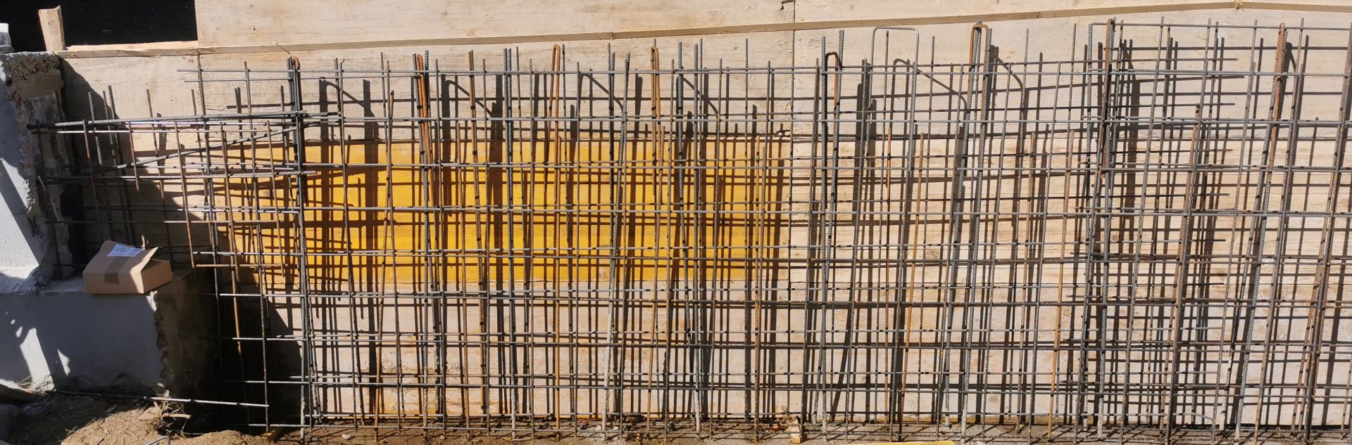

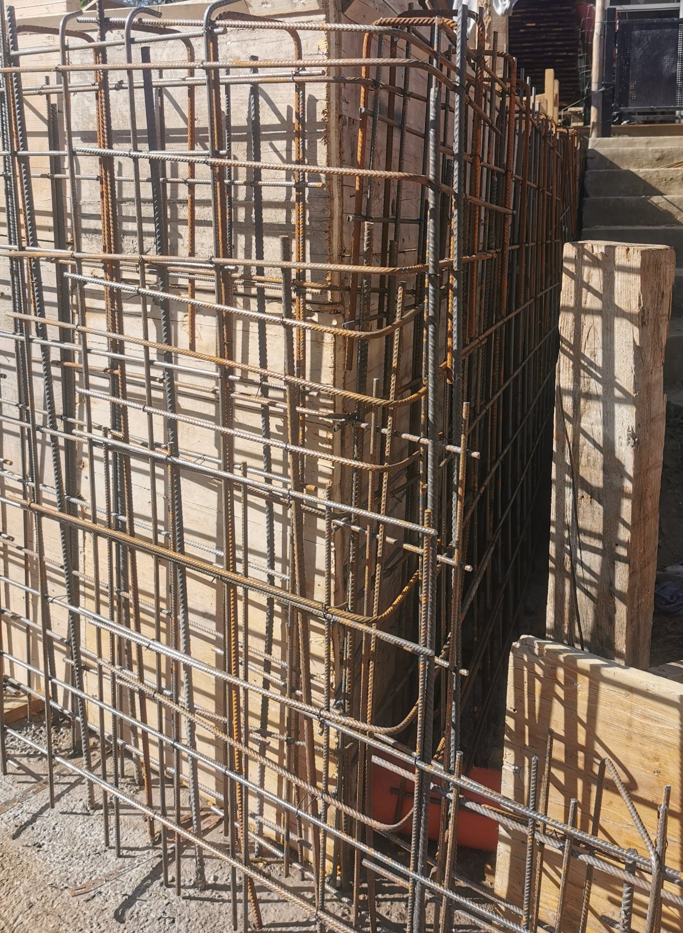

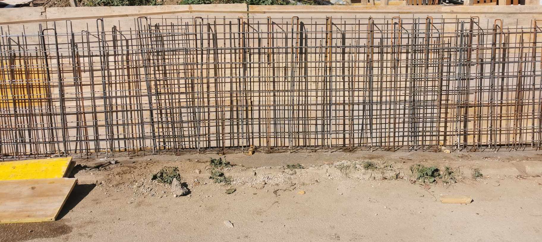

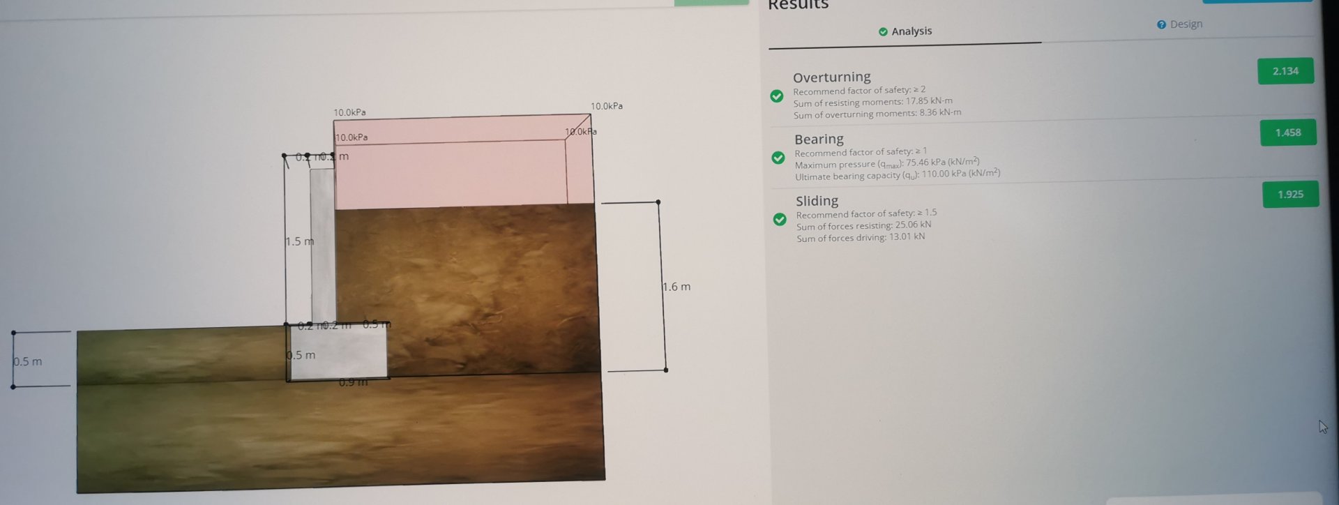

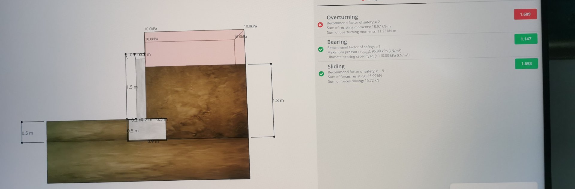

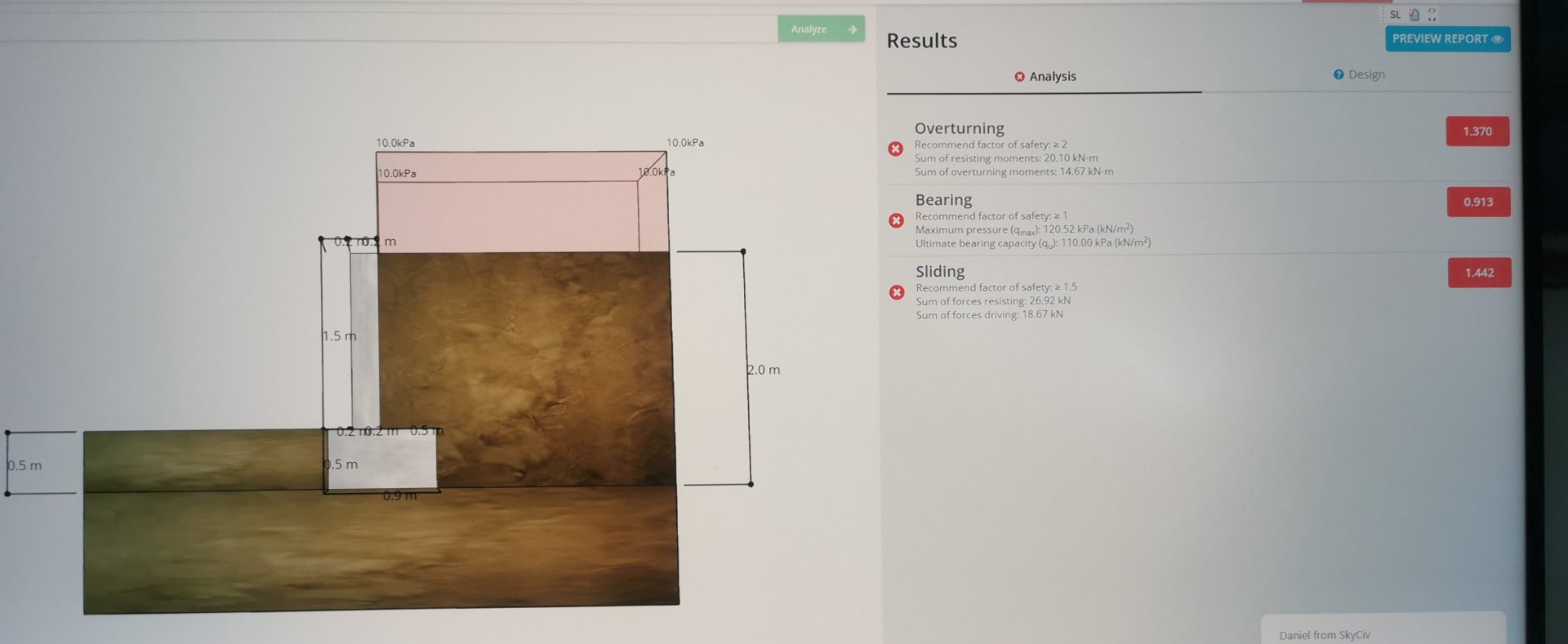

    Zidar je določil geometrijo. Strešna konstrukcija je iz armiranega betona. Sestavljen je iz 9 m palice z višino 150 cm in 7 m palice, ki se spusti od 150 cm do 0 cm višine, ter 8 m parapeta z višino 50 cm. Vse stene so med seboj povezane. Vezi so razporejene v 2 vrsti z razmakom 20 cm. Puščici sta fi 14mm in fi 10mm. Na vsaki vrsti je mreža 15*15*8 mm. Peta stena naj bi bila široka 70 cm, vendar so jo iz neznanega razloga naredili široko 45 cm. S pomočjo programa na internetu sem izračunal, da lahko to gredo zapolnim do višine 110-120 cm in pustim 30-40 cm prosto. Tampon je 0-32 višine 5-10 cm, stisnjen je z žabico. Pod tamponom je čutiti. Brajda ima tudi ograjo. Luknja za traverzo je bila globoka približno 60 cm in široka 120 cm. Temelj mora biti cca 105cm in 15cm za zastirko. Narejena je bila široka približno 90 cm. Vsi 3 deli so med seboj povezani z armaturnim železom. Lahko ga naložim do 150 cm visoko, zidar je rekel, da ni problem.
