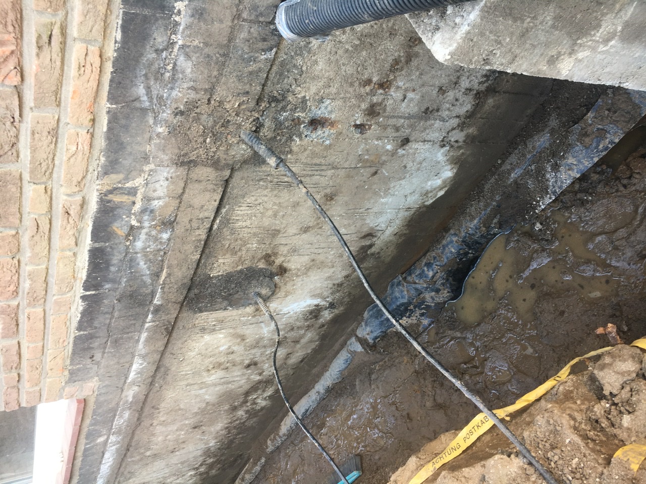

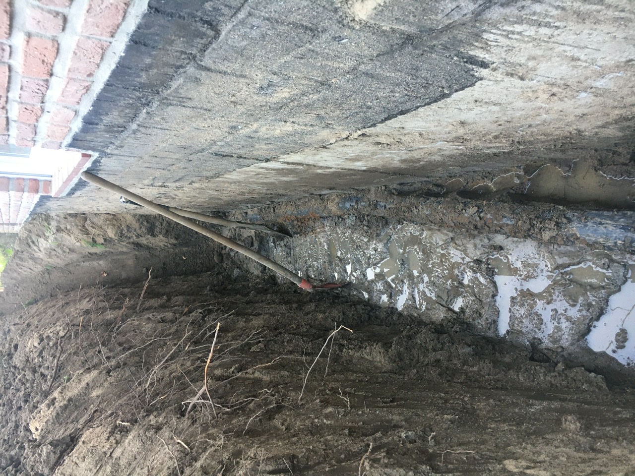

  12. #32 McLovin, 08.05.2020
    McLovin
    McLovin
    02.03.2020
    22
    Haben heute die ersten beiden Seiten aufgegraben. Es ist tatsächlich eine Wanne. ich wundere mich, wo nun die Feuchtigkeit her kommt, da wir ja keine offensichtlichen Fügestellen zwischen Boden und Wände haben.
    mit ist aufgefallen, dass die bodenplatte aktuell halb hoch im Wasser steht. Hätte einer von euch schlauen forummitglieder eine Idee?
    Bin über jeden Hinweis dankbar
  13. #33 McLovin, 08.05.2020
    McLovin
    McLovin
    02.03.2020
    22
    Darüber hinaus hat die Beton Wanne keinerlei Anstrich oder Ähnliches, einzig der aufgemauerte kalksandstein, ab 1,50m (von UK Bodenplatte gemessen) hat einen schwarzen Anstrich bekommen
