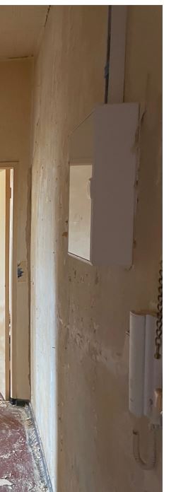

    Ich bin später wieder vor Ort und mache dann von innen ein Bild (sind 4 Sicherungen, das wars), aufm Handy habe ich jetzt nur das gefunden:
    Leider alles über Putz, die Hauptleitung kann man ja nicht einfach so verlängern, oder? Deshalb muss der verteiler ja auch dort an der Stelle bleiben, werde ich dann aber unterputz legen lassen

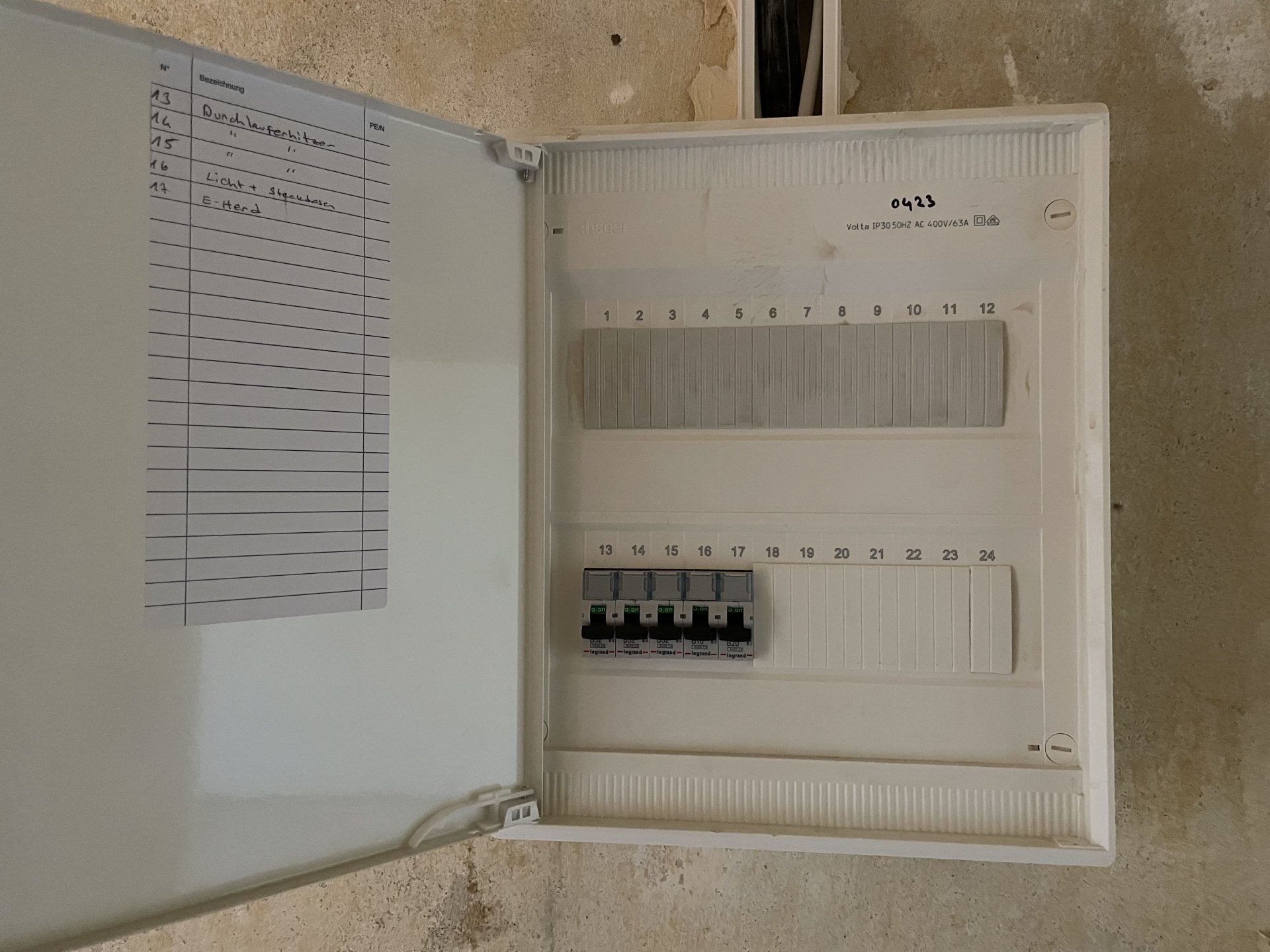

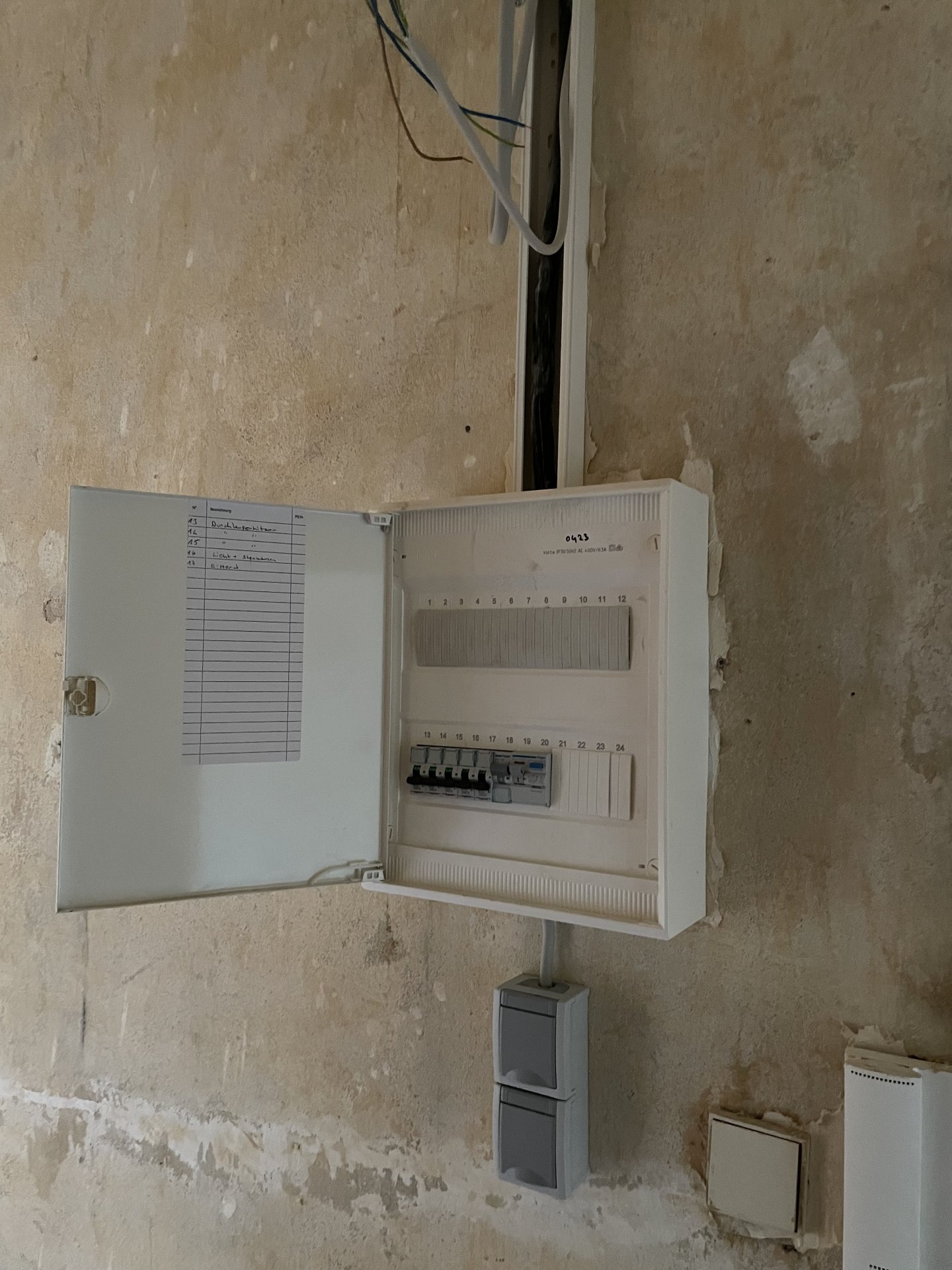

  12. #12 Wahlberliner92, 29.10.2021
    Wahlberliner92
    Wahlberliner92
    24.10.2021
    134
    hier das Bild zum Schrank
  13. #13 Maape838, 29.10.2021
    Maape838
    Maape838
    25.06.2015
    1.901
    742
    Elektroinstallateur
    15xxx
    Genau das hab ich vermutet. Da ist nichtmal ein FI drin. Bin mal gespannt was der dann da baut für 100 Euro
  14. #14 Maape838, 29.10.2021
    Maape838
    Maape838
    25.06.2015
    1.901
    742
    Elektroinstallateur
    15xxx
    Das finde ich auch kritisch da kein Fi vorhanden ist
  15. #15 simon84, 29.10.2021
    23.037
    6.786
    das finde ich nicht nur deshalb kritisch sondern wenn du einmal mit dem Schraubendreher auf der Hutschiene abrutscht und L1 und L3 gegeneinander kurz schließt hast du im besten Fall eine Panzer Sicherung im Keller geschossen und du zahlst den not Einsatz weil im ganzen Haus Kühlschränke abtauen, im schlechtesten Fall hast du dein Augenlicht verloren oder eine Schwerste Verbrennung mit bewegungseinschränkung an der Hand.
    Lass das von einer Fachkraft machen ! Die ganze Elektrik muss eh neu . Das kann dir doch derjenige machen der den Rest auch macht, dann fällts überhaupt nicht ins Gewicht . Der Elektriker wird doch für die AV / Planung eh 2-3 mal da sein . Sobald er den Auftrag hat kann er dir das doch schnell als „Baustrom“
    Herrichten

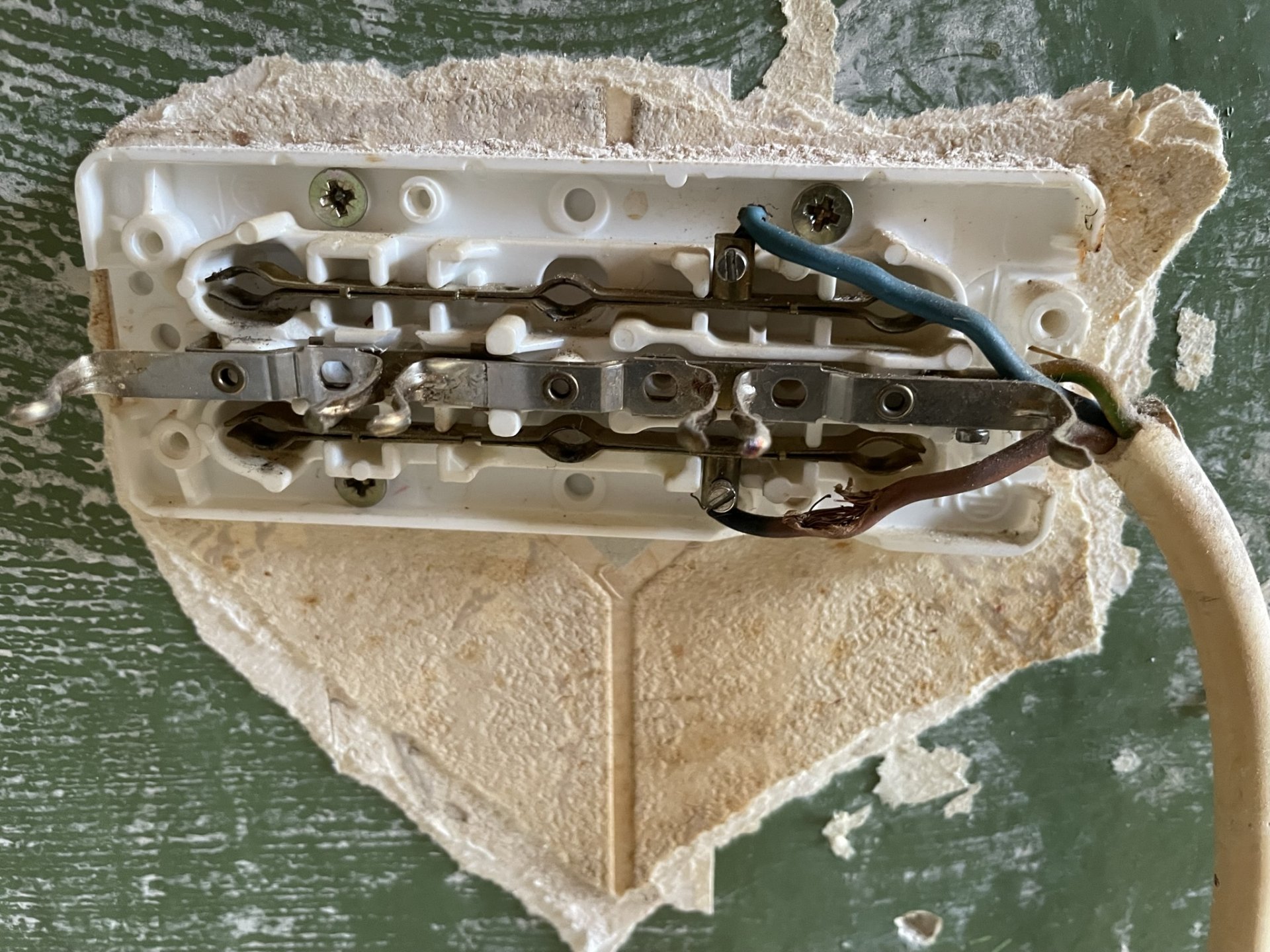

  19. #19 Wahlberliner92, 01.11.2021
    Wahlberliner92
    Wahlberliner92
    24.10.2021
    134
    260€ und die alte Leitungen wurden halt entfernt, damit ich in Ruhe alles in der Wohnung raus reißen kann.
    Beim rausreißen vielen mir dann mehrere Dinge auf, zum Beispiel, siehe Bild. Mehrfachsteckdose mit offenen, kaputtem Kabel.
    Hatte mehrere so Fälle.
    Und ich hatte bei der Übergabe nochmal mehrmals den Bauleiter gefragt, ob man die Elektrik ohne Probleme nutzen könnte. Da hieß es, es ist alles in Ordnung.
    Gut das ich gewartet habe ...
