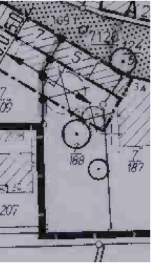

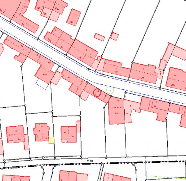

  8. doriku
    doriku
    01.03.2012
    Studentin
    Frankfurt
    @ mls: Schwierig, denn: "Garagen müssen zu öffentlichen Verkehrsflächen einen vorderen Abstand von mindestens 5,00m einhalten." und "Für Zufahrten und Stellplätze dürfen maximal 30% der Grundstücksbreiten in Anspruch genommen werden."
    @ rolf a i b: Hast du so was gemeint?
  9. #9 Gast036816, 31.03.2012
    wenn dein haus und deine stellplätze im massstab 1 : 500 darauf abgebildet wären - ja.

    @ rolf a i b: Leider habe ich keine weiteren Pläne...
  13. #13 Gast036816, 01.04.2012
    dann stellen wir die platzierung der karossen-stellplätze zurück. ist in der entwurfsfindung noch nicht wichtig.
