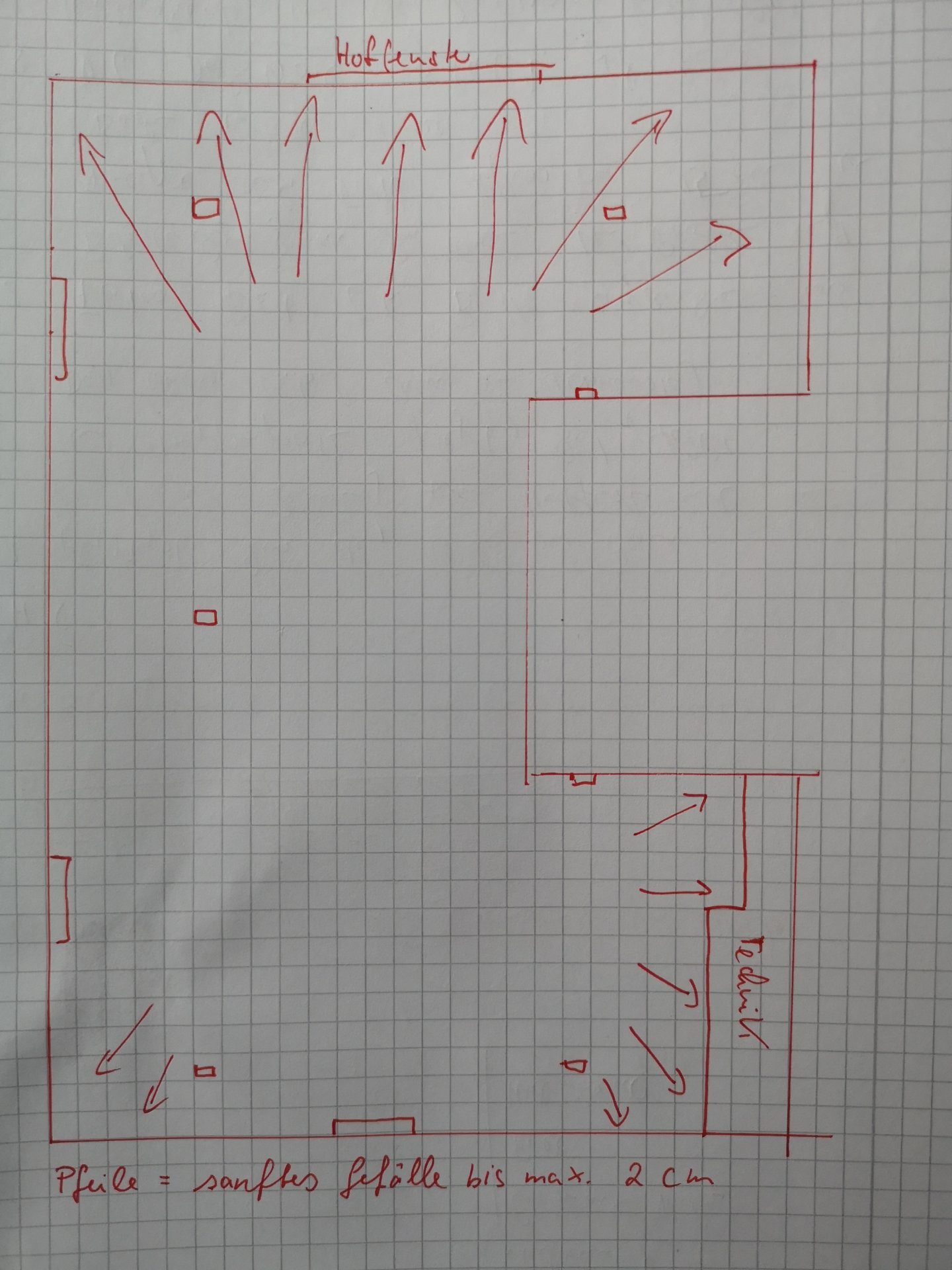

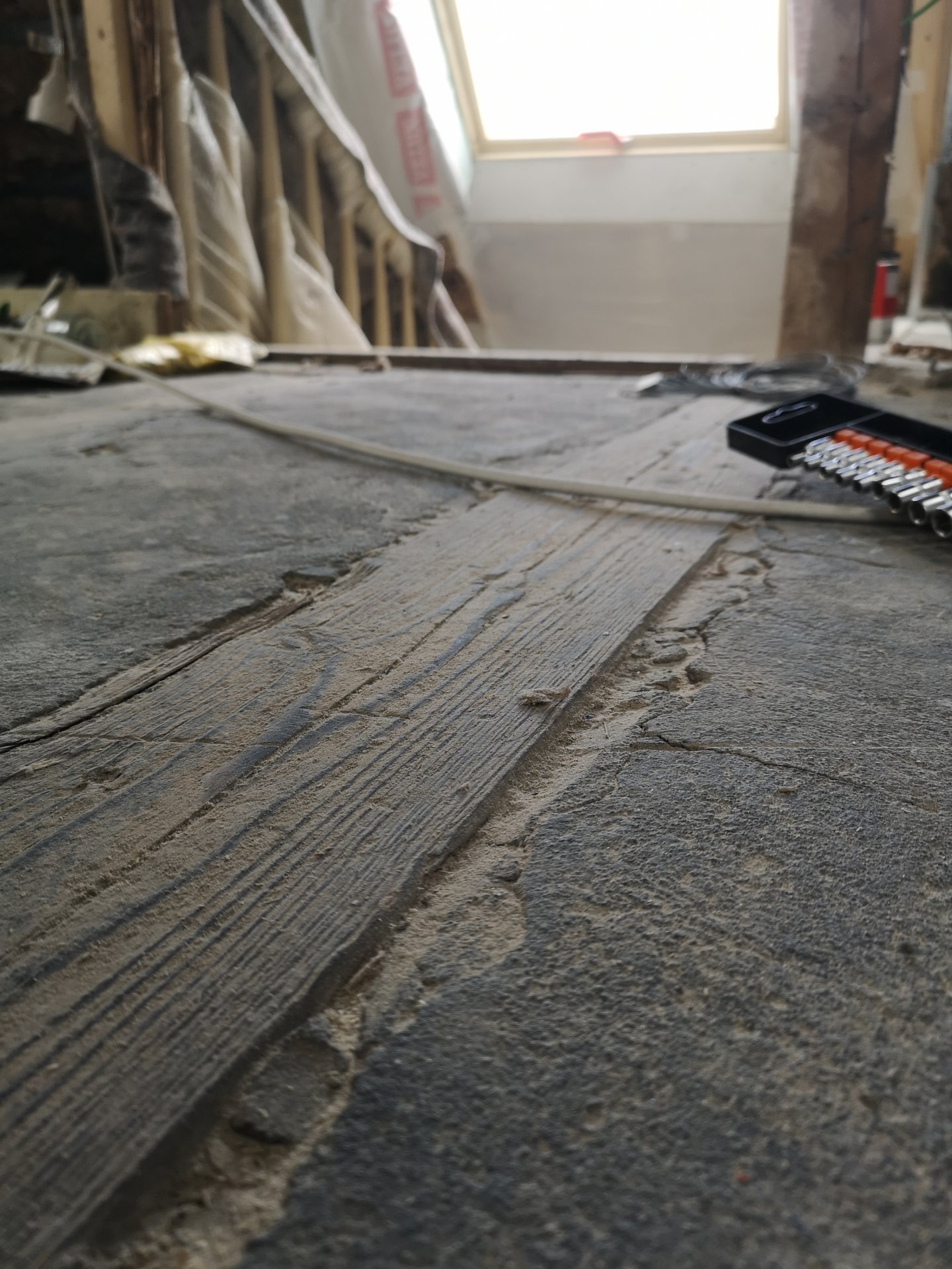

    Guten Tag an die Experten,
    wir sind am Ausbau des Dachgeschosses auf einer Holzbalkendecke mit Schlacke Füllung.
    Es gibt ein Gefälle zu den Aussenwänden hin mit 10-20mm.
    Welches Material nimmt man für diesen Bereich des ausgleichens?
    Im Erdgeschoss hatten wir eine gebundene Schüttung mit Polystyrolkugeln "Thermozell", aber das wäre zu grob für 10mm. Gibt es hier ein "feineres Korn" und eine Alternative zu einem sehr teuren vergiessen von Ausgleichsmasse?
    Beste Grüsse
    Brummbaer

    Warum nicht einfach über den Estrich ausgleichen?

    Es wird eine eine Trockenbau Fussbodenheizung und Brio Trockenestrich Platten / Holzdielen darüber kommen. Wir benötigen erstmal einen glatten Boden.

    Für ab 10mm kannst du Fermacell Schüttung verwenden. Die liegt auch gut und gibt es ebenso in gebundener Variante.
