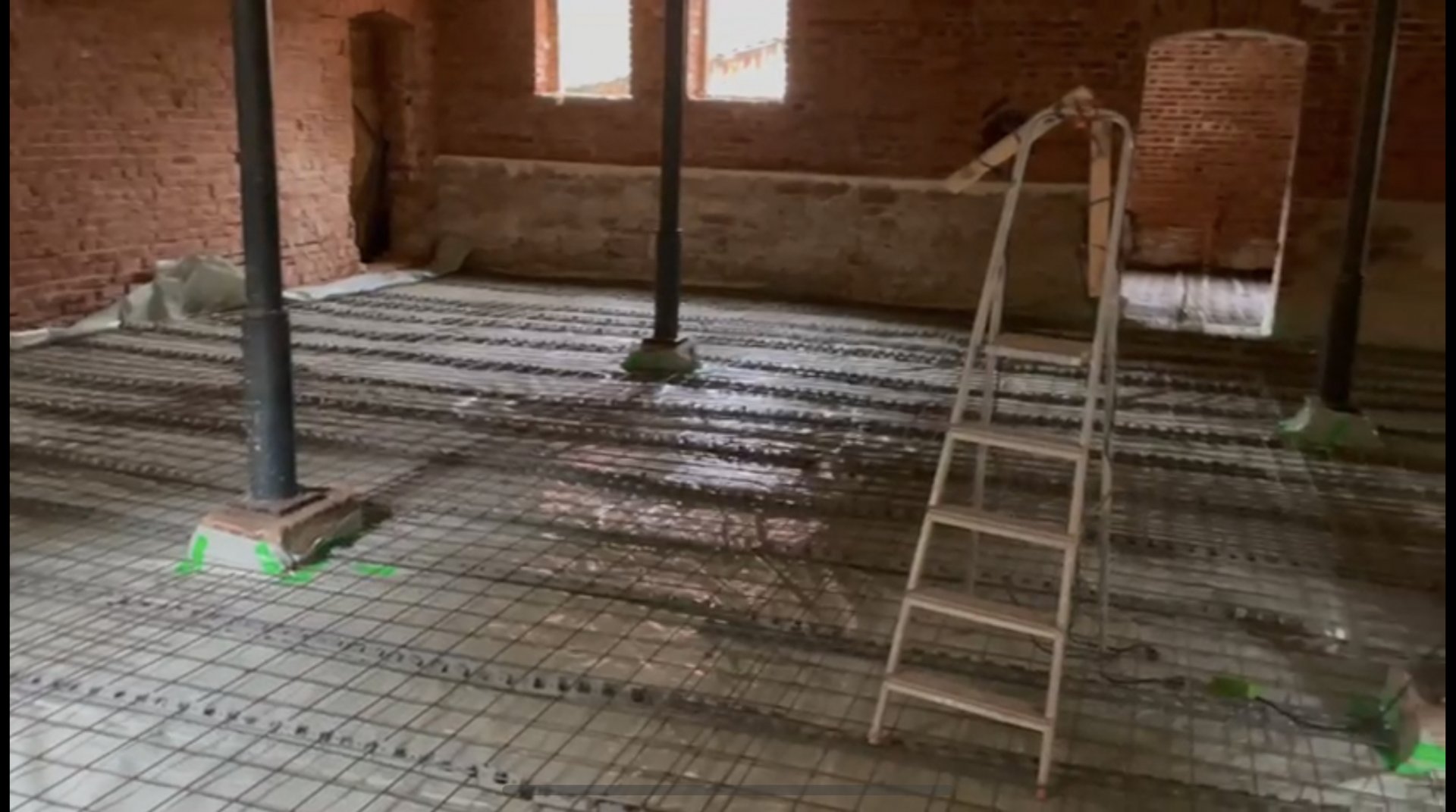

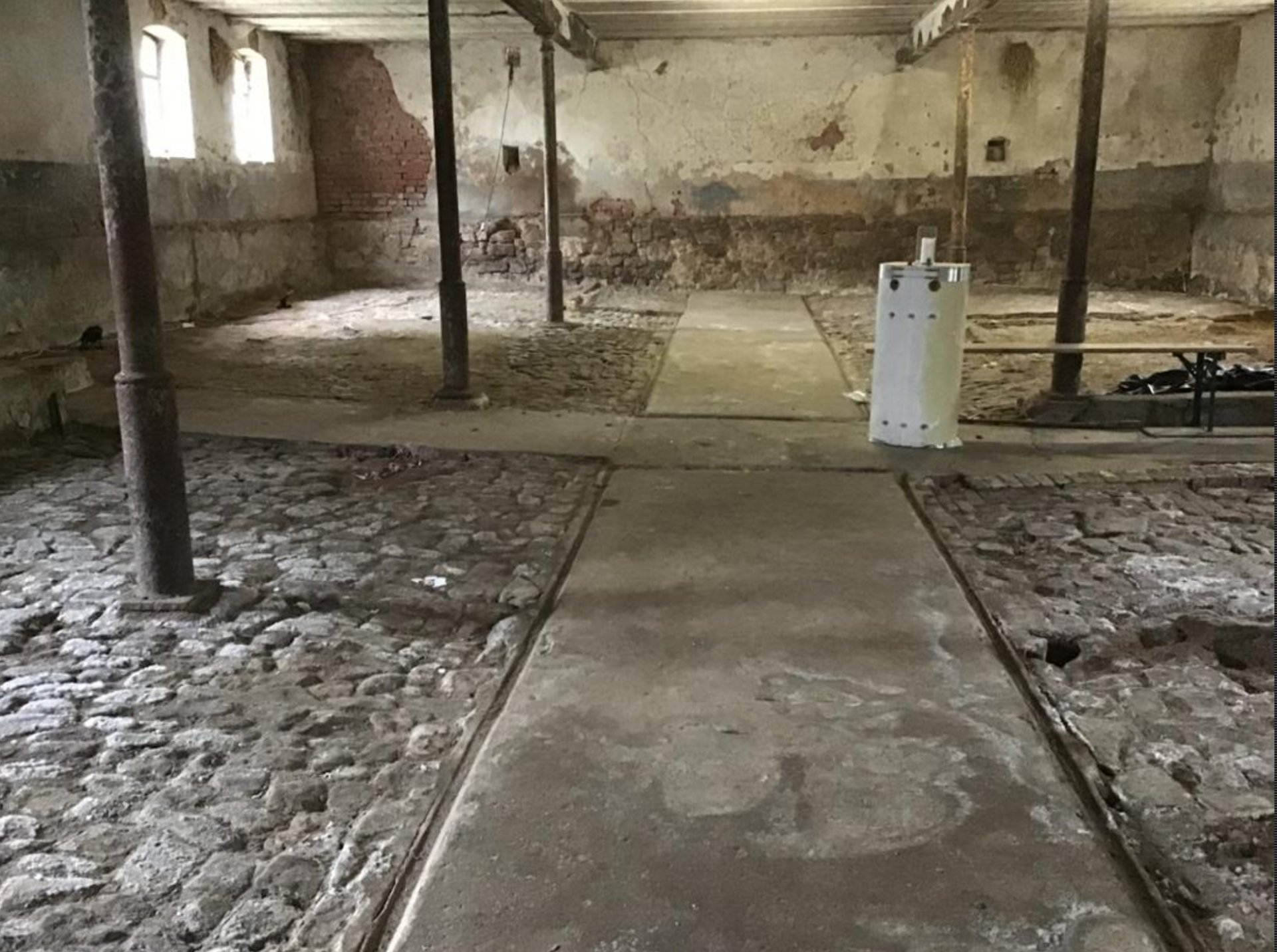

    Liebe Forums Mitglieder,
    Mithilfe eurer Expertise sind wir vom Holzboden für unseren alten Kuhstall abgekommen und wollen jetzt in drei Tagen betonieren. Die Bodenplatte wird 10 cm stark, die Q188A Bewehrung liegt in der Mitte. Darunter liegt die Folie, dann Schotter, unter dem Schotter Bauschutt. Unterbrochen wird die Fläche von acht Stahlstützen. (Siehe Foto)
    Der Raum hat eine Fläche von knapp 180 m², mit den Seitenlängen von circa 12 × 16 m. Auf dem Boden soll getanzt und gefeiert werden, es stehen keine Maschinen drauf , geschweige denn fahren Autos.
    Der BetonBauer und Flügelglätter hatte uns empfohlen einen Längs- und einen Querschnitt zu machen, um Segmente kleiner als 50 m² heraus zu bekommen. Er meinte, 3 cm Tiefe würden schicken.
    Ein anderer Herr, der der uns die Platte im Endeeffekt schneiden soll, hat jetzt aber angemahnt, dass seiner Meinung nach der Schnitt durchgängig sein müsste, beziehungsweise schon vor dem Betonieren an der Unterkante der Bodenplatte An der Stelle der zukünftigen Fuge durchgehend ein Styroporstreifen oder ein anderer Hohlraum eingefügt werden sollte, damit die Segmente komplett getrennt werden und nicht nur oberflächlich.
    Was meint ihr?
    Durchgängige Fuge von oben bis unten?
    Oder langt nur ein Einschnitt von 3 cm?
    Und falls wir es doch selber schneiden müssen, welches Material eignet sich dann zur Verfüllung?

    Es gibt zwei übliche Varianten:
    - ca. 3cm, obere Bewehrung nicht durchgeschnitten
    - ca. 5cm, obere Bewehrung durchgeschnitten
    Bei der Bodenplatte meiner Firmenbude hat man 3cm gemacht. Ohne Probleme.
