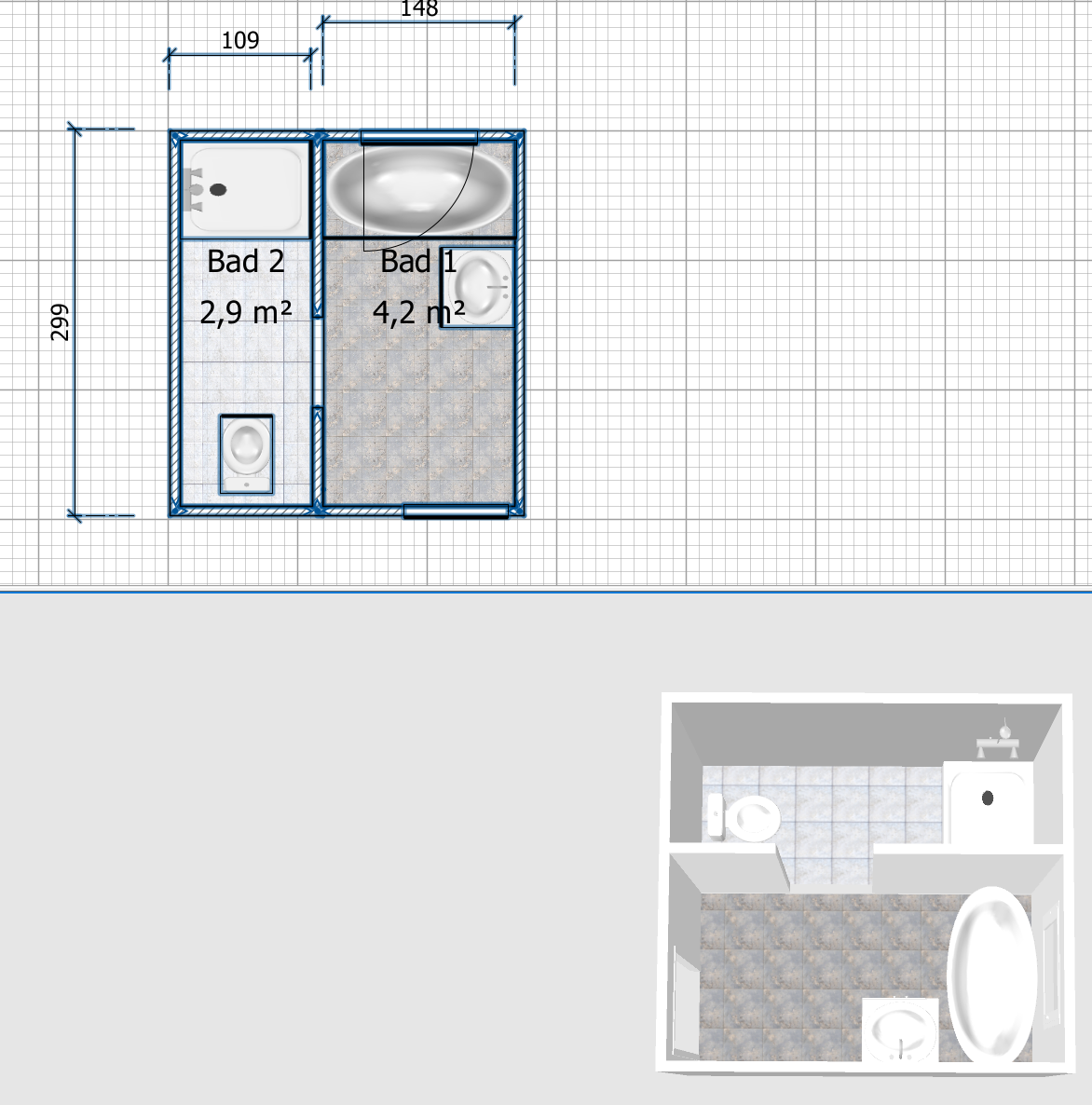

    Moin moin,
    ich plane die Erweiterung eines kleinen Bads im Altbau (Holzbalkenträger/ Schüttung/ Diele).
    Hierfür entsteht zunächst ein Durchbruch, dahinter befindlich dann auf der rechten Seite eine begehbare Dusche und auf der linken Seite ein WC. Raumbreite netto 100-110cm. Das ganze erfolgt mittels Trockenbau.
    Nun stellt sich mir folgendes Problem: Den 100er Abfluss will/ kann? ich nicht diagonal durch den Durchbruch führen, da ich a) die Wand/ Boden am Durchbruch zusätzlich aussparen muss und im ursprünglichen Bad zwei Holzträgerbalken im Weg sind.
    Daher war die Überlegung, das ganze in der Trockenbauwand zu integrieren. Hier und auch an anderen Stellen sind die Diskussionen darüber teils >10J alt und nicht eindeutig. Lt. Protektor wäre dies kein Problem solange, man gewisse Bedingungen gewährleistet:
    Breite der Profile solle so dimensioniert sein, dass links und rechts der Aussparung noch 6mm stehen bleiben. Höhe und Positionierung vom Boden der Aussparung in Größe der Breite der Profile.
    Wäre bei 100er Rohr und 120er Profil kein Problem. Nun meinte eine Firma bzw. ein bekannter Trockenbauer, dass sie in solchen Fällen lieber zwei reihig 50er Profile nehmen, die Rückseite mit OSB + Faserplatten verkleiden UND! dann die C senkrecht Profile unten einfach absägen, sodass sie faktisch in der Luft hängen und die OSB/ Faserplatten die Stabilität übernehmen. Den Abfluss führen sie dann in der Aussparung unten durch.
    Da ich neu in dem Themengebiet bin, wollte ich mir nicht anmaßen zu urteilen, da er bzw. die Firma das seit Jahrzehnten so handhaben angeblich.
    Hatte ich jedoch bisher in keinem Beitrag oder in den Manuals so in der Form gefunden und wollte daher mal nachhorchen, ob das so konform ist. Die DIN finde ich leider nicht, bzw. kann sie nicht ohne Bezahlung öffnen.
    Habe eine Zeichnung beigelegt. Demnach müsste ich an der ganzen Wand entlang diese Profile absägen.
    Eine weitere Frage ist, ob ich auf der Länge (2,90 + 1,09 + 1,48 bis Fall Rohr) die 2% Gefälle realisieren kann oder ob es nicht doch sicherer wäre, WC und Dusche zu tauschen.

    genau so und nicht anders, ein 125 mm Profil und das passt
    das sind keine Trockenbauer, das sind mehr als Pfuscher, was passiert, wenn du einen extremen Wasserschaden hast? Die Platten weichen auf
    und die Wand KANN einknicken, nein muss nicht, aber kann. Solche Fälle hat es schon gegeben,
    eigentlich logisch, warum wird eine Unterkonstruktion erstellt? Richtig, um die Platten zu halten und zu stabilisieren
    und nicht umgekehrt

    Wäre auch mein erster Eindruck gewesen...Die OSB sind bei nem 125er Profil dann ja auch nicht von Nöten, oder? Bzw. gäbe es außer Akustik nennenswerte Vorteile?
  4. Alex88
    6.743
    3.683
    nein, bei Befliesung muss eh beidseitig doppelt beplankt werden
    nein, eher Nachteile, wegen der Holzeinlage

    Ein Aufbau mit 2x 50er Profil wäre aber generell auch denkbar.(ohne den OSB Schmarrn)
  7. Alex88
    6.743
    3.683
    Dann wird die Wand aber 225 mm dick

    Ja hatte ich auch ins Auge gefasst...jedoch ist die Dicke der dann entstehenden Wand schon beachtlich. Andererseits sind die 125er Profile mehr als doppelt sp teuer und iwie kaum auffindbar. Lediglich bei Protektor welche in 123,5 gesehen oder Knauf mit 120, die aber nirgends bestellbar sind.
    Suche ich falsch oder gibt es da andere gängigere Maßen?^^

    Dort wurde mit empfohlen, ggf. ein 50er und 70er Profil mit 5mm Abstand zu montieren und dann durch die in Summe 125mm mittig durchzuschneiden. Damit geht nach meinem Empfinden doch aber die Stabilität beider CW Profile flöten wenn man diese nicht umwickelt oder ähnliches?
    Klingt etwas nach Knauberei...

    Die Stabilität eines CW Profil ist weg wenn man einen seitlichen Steg durchschneidet

    bei Knauf gibt es gratis pdf für alle Aufbauten, Doppel Ständer mit 2x50 als auch 1x125
    schau einfach mal dort, die Planungsdetails sind ja nicht an Knauf Gebunden
