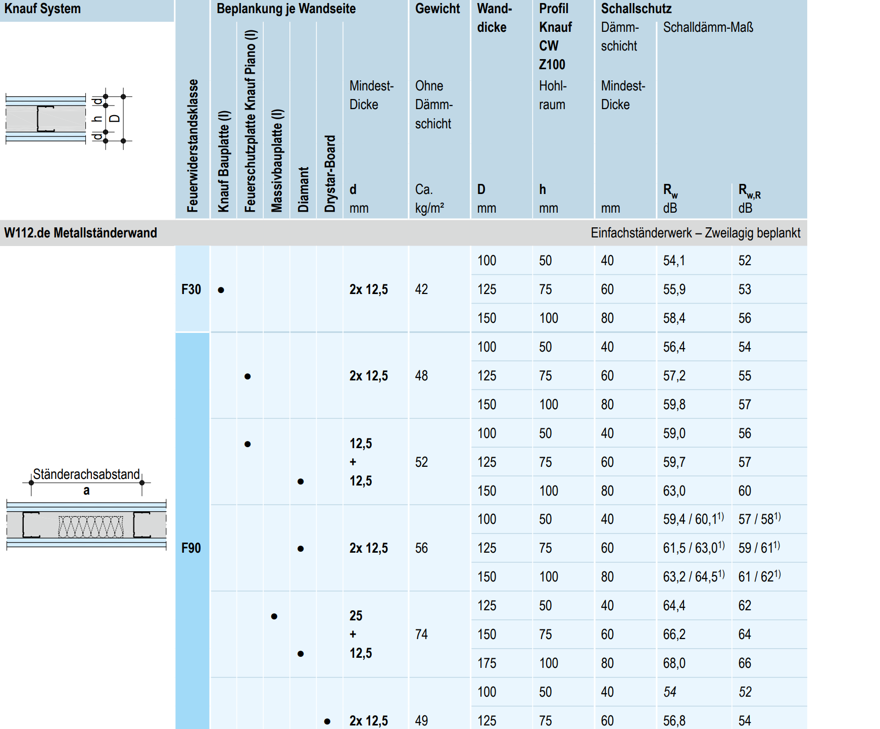

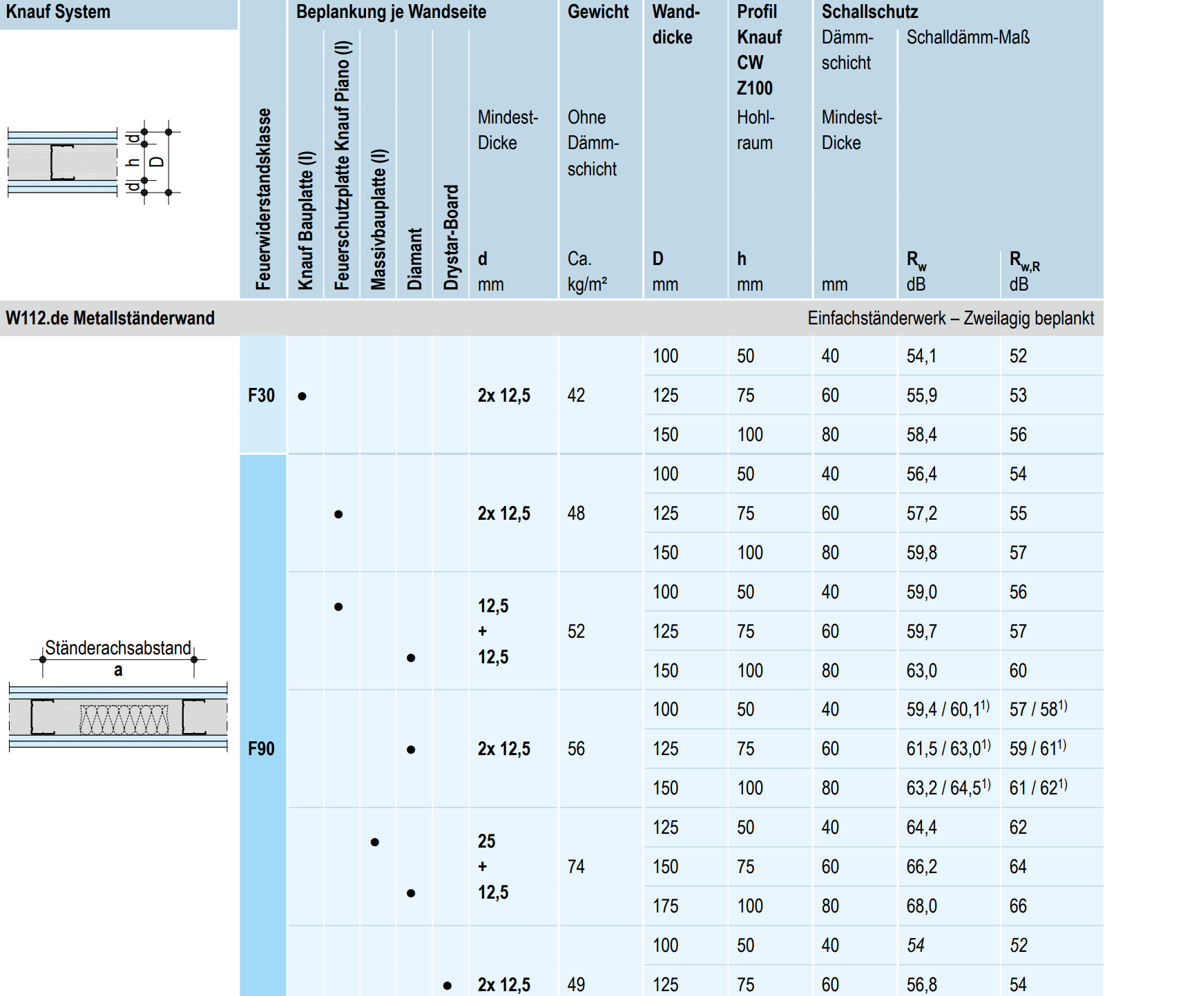

    Wobei ich es etwas irritierend finde, dass Knauf bei den ganzen Tabellen nur bis CW100 geht.
    Der Schallschutz dürfte da ja höher sein...

    wage ich zu bezweifeln, i.d.R. werden dann Doppelständerwände gebaut
    beim Brandschutz sieht das anders aus, da geben die auch andere Werte an
