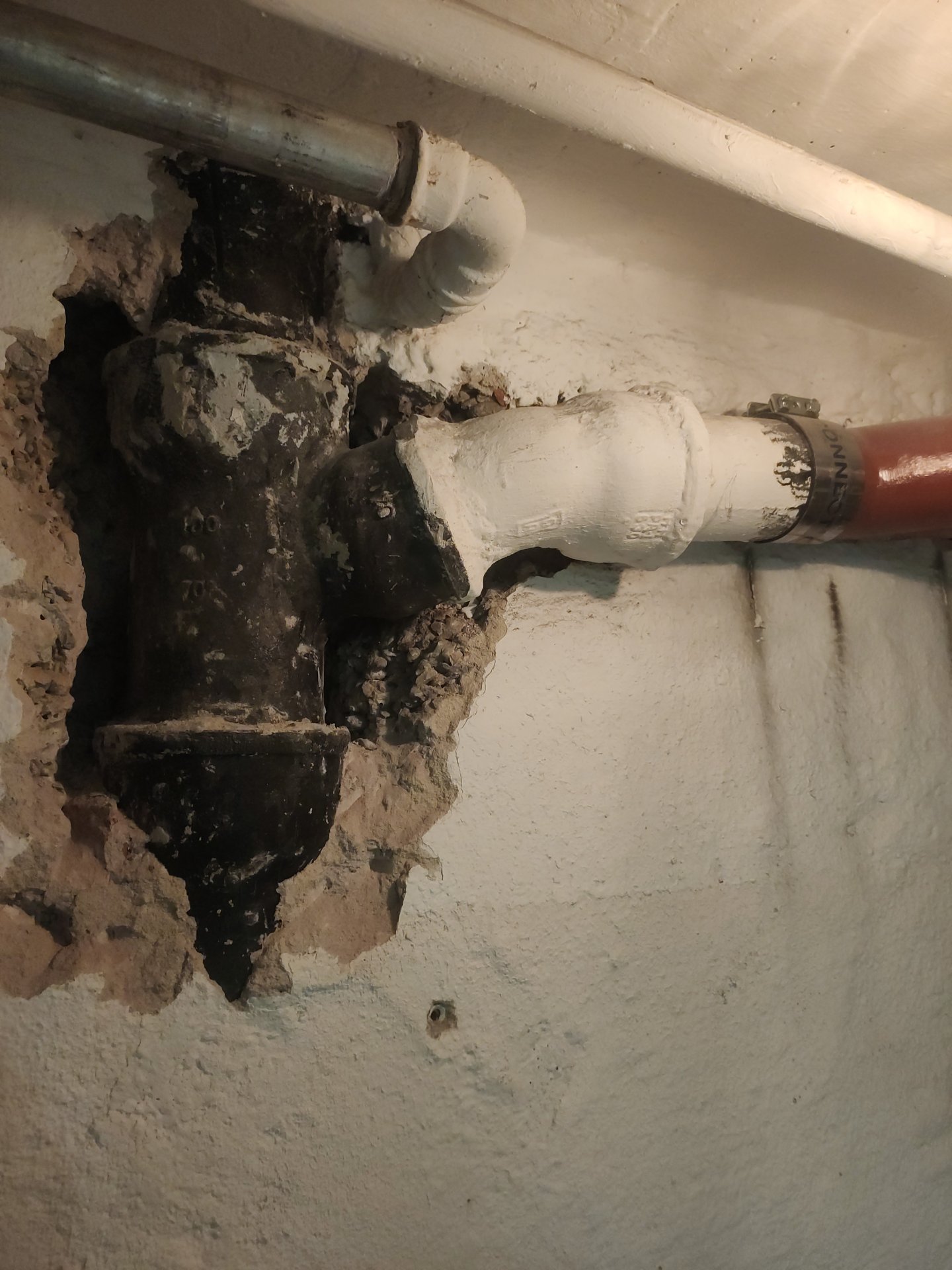

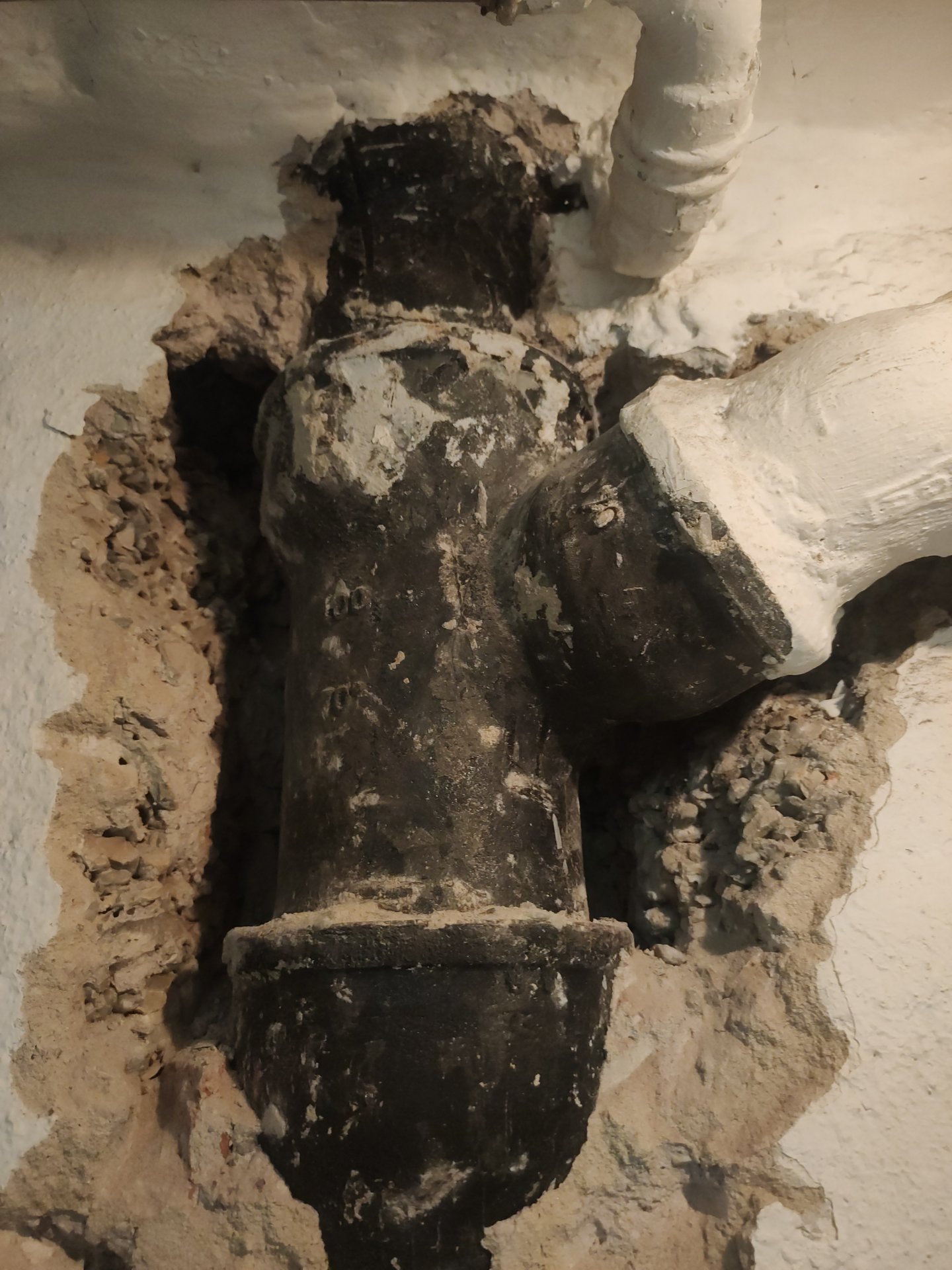

    Hallo Habe im Keller den Abzweig des 100 Gussrohr freigelegt, würde auf der Linken Seite eine neue Toilette anschließen. Vorgehen Das obere Rohr gegen absacken sichern,den Abzweig 100/70 heraussägen und durch ein GEBERIT Silent-PP Eckabzweig 87,5° mit Muffen, DN 110/110/110 ersetzen dann eine Reduzierung von 100 auf 70 einbauen und das Rechte Rohr wieder anschließen. Links die neue Toilette mit 100 Rohr anschließen. Ist das so machbar ? Was sollte beachtet werden ? IMG_20260602_160452.jpg IMG_20260602_160501.jpg
