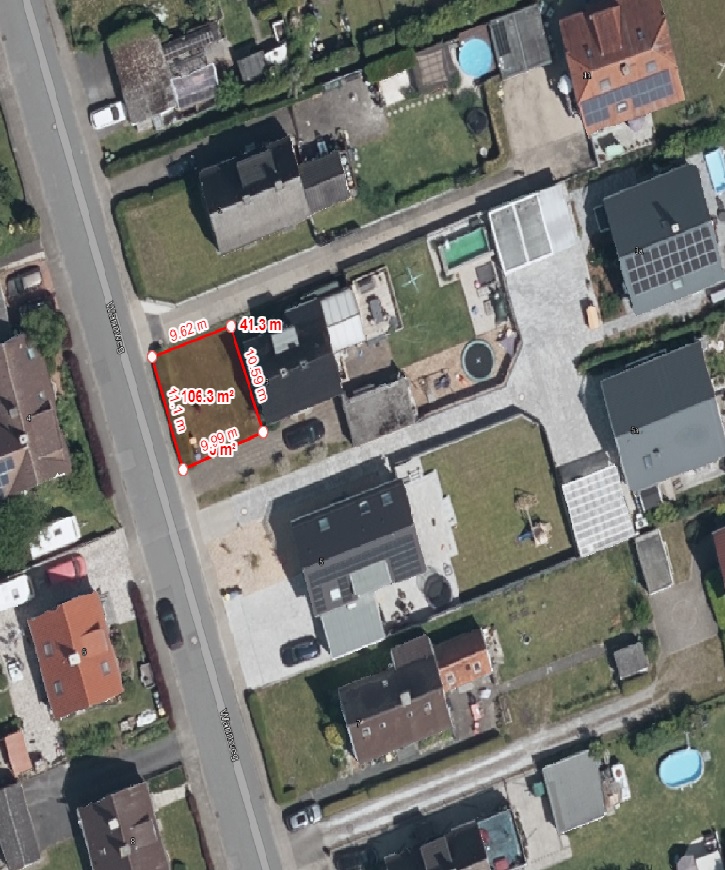

    Hallo liebe Experten,
    ich bin neu hier im Forum und langsam relativ verzeifelt.
    Ich besitze ein EFH in Unna-Hemmerde. In der Straße haben 4 benachbarte Häuser eine Einfahrt zur Straße und einen relativ großen Vorgarten (Siehe auf dem Bild). Ein Nachbar hat die Fläche gepflastert und bei den anderen ist es eine Wiese.
    Ich würde dort gerne eine Doppelcarport/Garage samt Abstellraum für Gartengeräte erbauen bin was solche Bauanträge angeht aber absolut Jungfräulich.
    Ich finde auch keine Bebauungspläne für den Bereich aber es wird ja kein Zufall sein, dass alle Häuser in der selben Flucht stehen.
    Daher zuerst mal hier meine Frage.
    Ist es in NRW überhaupt möglich hierfür eine Baugenehmigung zu bekommen oder kann man sich diesen Aufwand gestrost sparen?
    MfG
    Peter

    Ich denke eher schwierig, da ja schon eine Garage steht mit einer Zufahrt in der locker 3 Autos hintereinander stehen können.
    Nutzlos... Naja... geht ja auch ums Strassenbild und etwas grün schadet sicher nicht

    Gibt ja reichlich BbPläne für Hemmerde Einzelaufstellung Bebauungspläne
    Wenn Dein Bereich nicht dabei ist, ist es mit dem Bauamt abstimmbar. Parkplätze gehen in NRW dann immer
    ( verfahrensfrei bis 100qm )

    Vermutlich ist es kein Zufall. Spielt aber keine Rolle, wie es zustande gekommen ist, sondern nur, dass es so ist.
    Grundsätzlich ja, in Deinem Fall nein.
    In Deinem Fall, ja.
    Gründe:
    Das Bauvorhaben liegt nicht im Geltungsbereich eines rechtskräftigen Bebauungsplanes (§30 BauGB), aber innerhalb eines im Zusammenhang bebauten Ortsteils (§34 BauGB). Demnach muss sich das Bauvorhaben nach Art und Maß der baulichen Nutzung, der Bauweise und der Grundstücksfläche, die überbaut werden soll, in die Eigenart der näheren Umgebung einfügen. Da die Umgebungsbebauung eine einheitliche Bauflucht bildet (faktische Baugrenze), fügt sich das Vorhaben bezüglich der Grundstücksfläche, die überbaut werden soll, nicht in die nähere Umgebung ein. Eine Zulassung nach §23 Abs. 5 BauNVO kommt ebenfalls nicht in Frage, da die Umgebung von großzügigen Vorgärten ohne jegliche Bebauung geprägt ist.
    Nö, denn verfahrensfrei heißt nicht vorschriftenfrei und hier sähe ich §15 Abs. 1 Satz 1 BauNVO zur Anwendung kommen, da das Grundstück schon ausreichend mit Stellplätzen ausgestattet ist.

    Der Nachbar der voll gepflastert hat bewegt sich schon auf dünnem Eis.
    Vermute mal der hat das „einfach so“ gemacht

    Hatten wir nicht grad einen ähnlichen Fall, wo der TE dann eine Auflage vom Amt bekommen hatte entsprechende Stellplatzflächen zwischen Straße und Hausgiebel wieder zu entsiegeln, weil seine Grundstücksfläche insgesamt schon zu mehr als 40% versiegelt war?

    Es sieht eher so aus, als wenn er nur vor seinem Doppelcarport gepflastert hat und den restlichen Vorgarten mit Steinchen/Schotter auf dem Beet. Links, also nördlich/planoben ist eine Zufahrt zu weiteren Hintergrundstücken.
