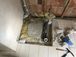

    Hi,
    ich habe gerade eine schon sehr vergammelte 80x80 Duschtasse aus dem Gästebad entfernt und dabei ist die Ytong umrandung auch gleich weggebröselt auf der die Tasse aufgesessen ist. Ich hätte ohnehin gerne 100x80, will aber nicht unbedingt den Estrich weiter aufstemmen da drunter auch eine FBH liegen könnte.
    Alternativ räum ich das 80x80 Loch aus und könnte es Bodeneben machen (muss ohnehin alles neu abdichten) da ich um jeden cm kämpfe wegen der Dachschräge. Lieber wäre mir wenn es eine Duschtasse mit 100x80 gibt die ich einfach auf den Estrich stellen kann - geht das? Das derzeitige Loch müsste ich halt nach korrekter Repositionierung des Ablaufs noch auffüllen aufs Niveau. Falls es das gibt, könnt ihr mir ein paar Buzzwords / Artikelnamen dazu nennen?
    Es geht mir vorerst nur um die Möglichkeiten die ich habe - hab mit Duscheinbau noch nicht viel am Hut gehabt und werde mir dazu dann auch einen Professionisten holen.
    Danke!
  2. #2 simon84, 25.09.2017
    23.451
    7.009
    Wenn du um jeden cm kämpfst dann mach das Loch auf 100x80 auf und stell die neue Dusche auf den Rohboden mit Füßen, da kommst du weiter runter als z.B. mit einem Styroporträger.
    Ob da ein Heizungsrohr liegt siehst du doch sofort wenn du manuell arbeitest.... Du kannst doch sogar von der Seite reinschauen !

    Fürchte das wird sich mit dem Kanalniveau nicht ausgehen, wär aber ansich besser, ja...
