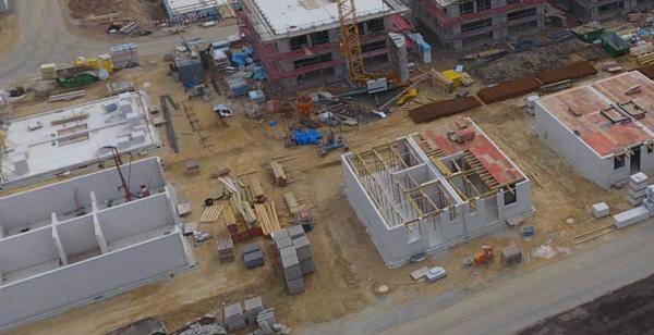

    hallo,
    wenn es Spannbetondecken sind dann wird die "Verzahnung" der beiden Platten durch entspr. Bewehrung
    im Aufbeton hergestellt.
    hab mal ein Foto von einem anderen Bauvorhaben abgelichtet da kann man den Aufbau erkennen,
    hier jedoch mit Betondecke.
