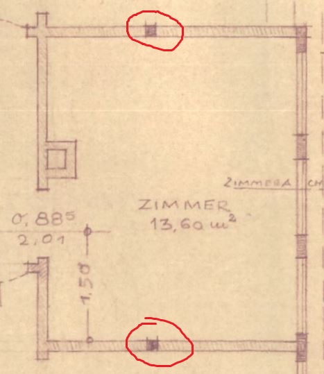

    Hallo liebe Community,
    ich würde gerne in einem Altbau Bj.1960 eine Wand entfernen. Jetzt ist mir im Grundrissplan - der liegt nur vor - ein "Zeichen" aufgefallen, was ich nicht deuten kann.
    Ist das eine Stütze oder was ist das und kann ich die Wand entfernen ggfs. die Stütze stehen lassen oder einen neuen setzen.
    Wenn es nicht eindeutig ist, werde ich wohl einen Statiker fragen müssen.
    Vielen Dank für eure Hilfe

    da würde ich mal von einer Stütze ausgehen.
    Durch klopfen wirst du vermutlich schon das andere Material erkennen.
    Sonst in dem Bereich mal offenlegen.

    danke! Ich habe vergessen zu sagen, dass dies das OG ist. eine Wand befindet sich im EG nicht drunter. Das OG hat auch, mal ausgenommen die Aussenwände, keine tragende Wand. Tragende Wände befinden sich nur im Keller und EG. Ich werde mal den Putz dort entfernen.

    dazu kann man gar nichts sagen, dazu braucht man mehr Infos von Haus, am besten Fotos der Zeichnungen

    Es sind Holzbalken die - wofür auch immer - etwas abstützen. Da darunter sich keine Wand befindet, wird es auch nicht viel Last sein. Aber egal, meine Frage hat sich somit erledigt. Die Balken lege ich mir frei und mache mir diese etwas schön zurecht.

    Ist vielleicht ein Dach darüber ? So ein Dachstuhl mit Schnee ist auch nicht grade leicht !
    Du kannst ja mal dagegenklopfen dann hört du ja ob das Holz unter Spannung steht.

    Ja, darüber ist ein Dach. Aktuell ist der Balken nihct unter Spannung. Du wirst da bestimmt recht haben. Wenn dem So ist, dann kann ich bestimmt den Balken raus nehmen und den um ca. 50cm versetzen und als Türrahmen nutzen.
    Leider konnte mir ein Statiker auch nicht viel mehr sagen, da die Pläne einfach nicht mehr vollständig sind und es nur noch einen Grundriss gibt.
