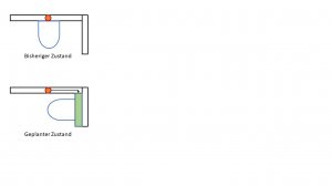

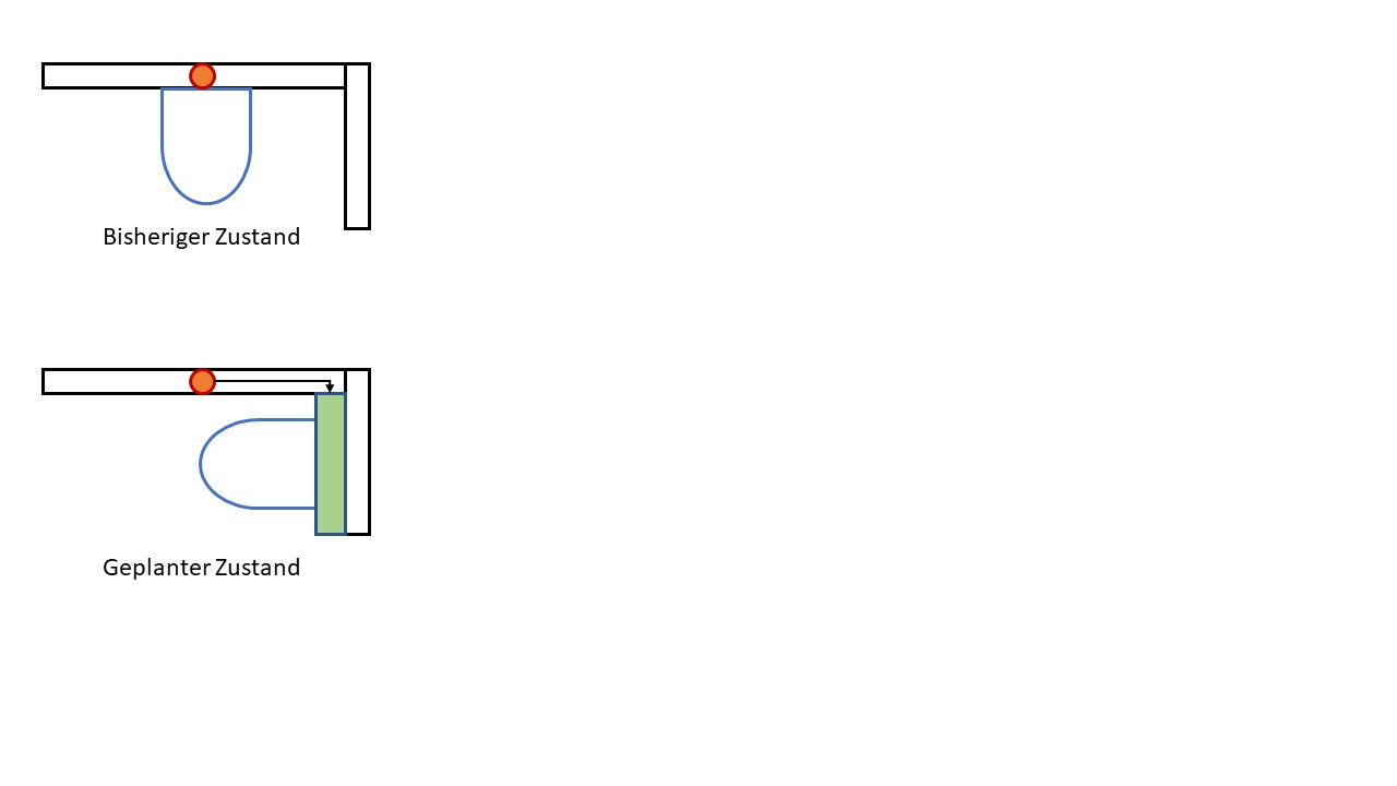

    ich greife meine alte Frage mal wieder auf, weil es an anderer Stelle wieder zwickt, was Wasserrohre in 11,5er Wänden angeht. Diesmal geht es allerdings um ein HT-Rohr (DN110) in einer Wand. Von der Wand ist also an der Stelle außer Ziegelgewebe mit Putz auf beiden Seiten nichts mehr übrig.
    Könnte man so ein HT-Rohr 80cm waagerecht verlegen, wenn man die Wand darüber mit Hilfe eines Türsturzes abfängt? Bei der Wand handelt es sich um eine nicht tragende Gasbeton-Wand im Obergeschoß.
  15. #15 Fred Astair, 29.07.2019
    12.437
    6.333
    Seltsame Frage.
    Wenn Du einen Türsturz einbaust, ist der Bereich unter dem Sturz keine Wand mehr sondern eine Nische, ein Durchbruch oder was auch immer.
    Spannend wird nur die Frage, wie Du an den beiden Auflagern vorbei kommst.
  16. SIL
    10.845
    4.196
    Theoritisch ja, praktisch stellt sich die Frage 'umfährst' die Endlager oder geht es nur um ein Stück und dann vor und hinter der Wand laufend?
  17. #17 plattypus, 30.07.2019
    plattypus
    plattypus
    26.12.2015
    442
    92
    Berufsschul-Pauker
    HF
    Genau so ist es. Das Rohr kommt aus dem Fußboden senkrecht hoch (oberes Ende des Steigschachts) und soll von dort 80cm mehr oder minder waagerecht nach rechts verschwenken, um dort dann in ein WC-Vorwand-Element zu laufen.
    Problem: Was alte WC-Element ist in der 11,5er Wand eingemauert und befindet sich hinter der Badtür. Man kann die Tür also nur genau 90° öffnen bevor das Türblatt vorne an die Kloschüssel anstößt. Ich plane jetzt das neue WC-Vorwandelement entsprechend zu versetzen, da es gut 20cm vorbaut und sich so die Tür kaum noch öffen lassen würde, würde ich das Vorwandelement an die alte Stelle einfach platt vor die Wand setzen. Den Sturz könnte ich links vom Steigschacht (es führt kein weiteres Rohr nach oben, da steckt nur noch ein Geruchsverschluß/Belüfter drauf) und rechts vom geplanten Vorwandelement abfangen.
    Kurz zur Erklärung der Zeichnung:
    • schwarz: Wände (alles 11,5er)
    • blau: Kloschüssel
    • rot: Abflußrohr (Frischwasser liegt gleich daneben)
    • grün: neues WC-Vorwandelement
    • schwarzer Pfeil: Verlauf der Rohre unter dem Türsturz
  18. #18 petra345, 30.07.2019
    5.144
    995
    Bei dieser, etwas fragwürdigen Konstruktion, würde ich zumindest das "waagrechte Rohr" mit dem größtmöglichen Gefälle versehen.
