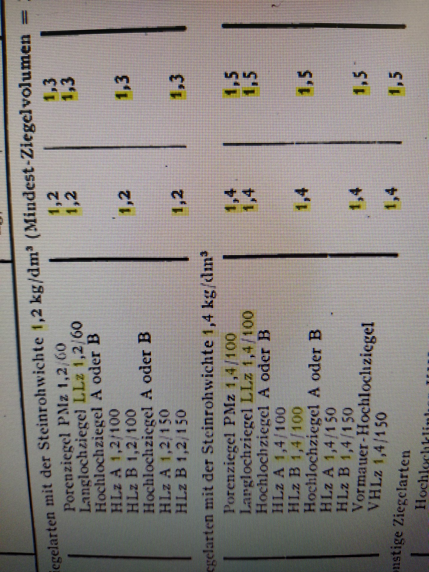

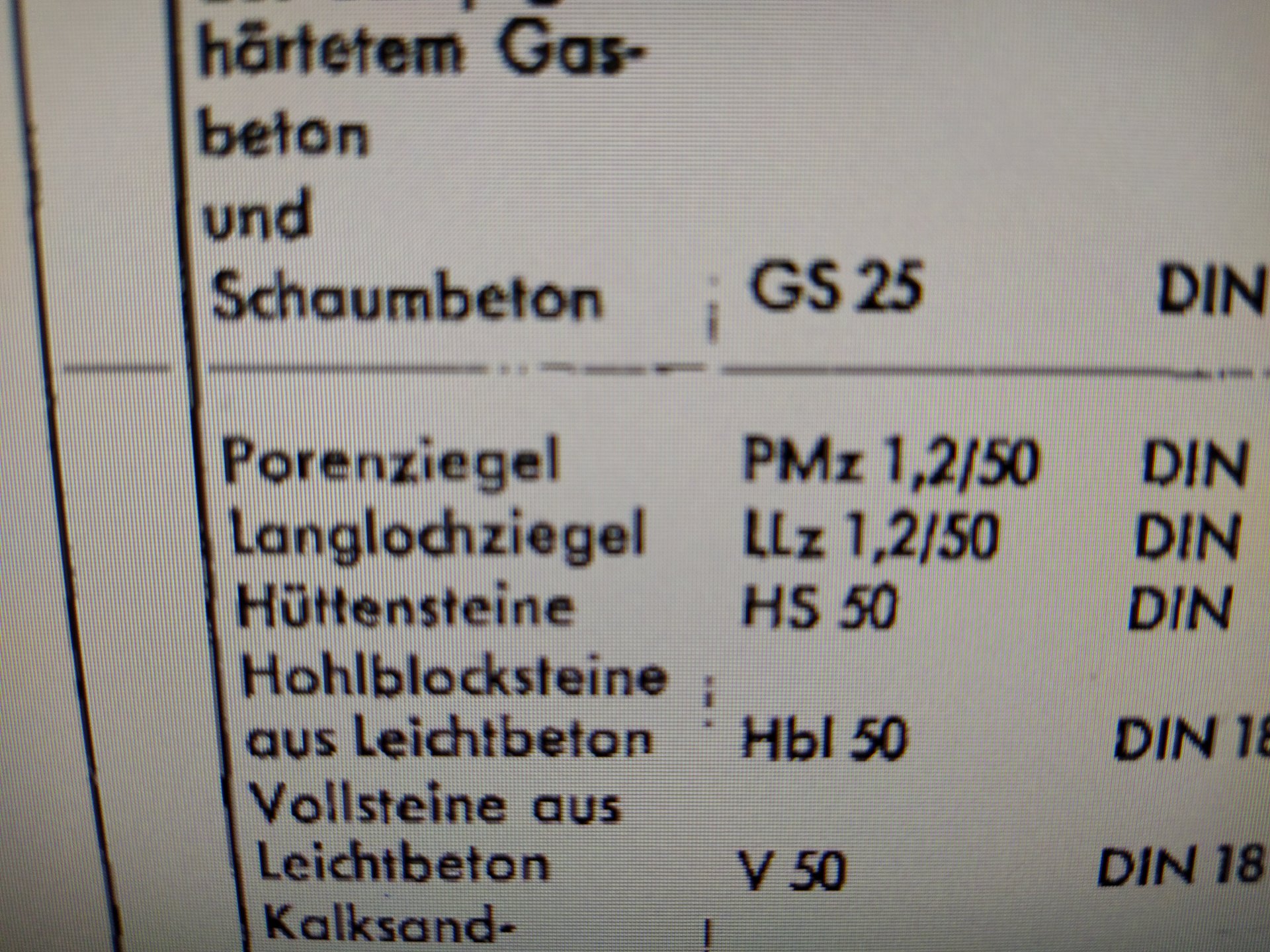

    je mehr man recherchiert, desto mehr desktruktives hört man. Nach alledem was sich auftut. Jetzt habe ich auch noch erfahren das ich Langlochziegel habe.
    Fazit: 12er Decken, Außenwände 24er Langlochziegel, Innenwände tragend mit 11,5er Steinen.

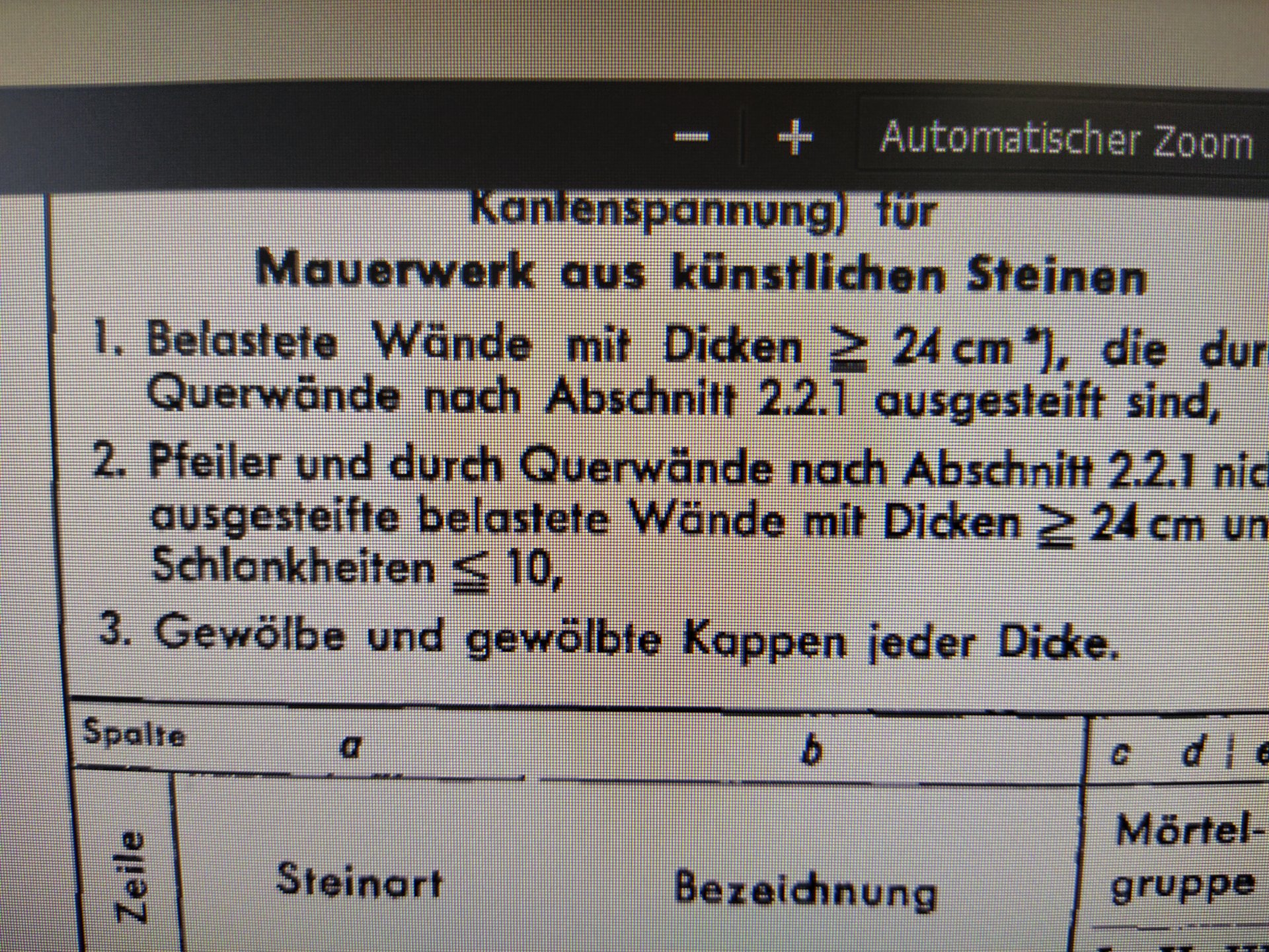

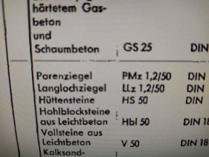

    Quark.
    Ja und ...
    Die AW ist nicht das Problem:

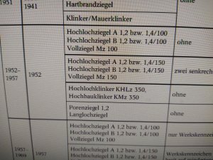

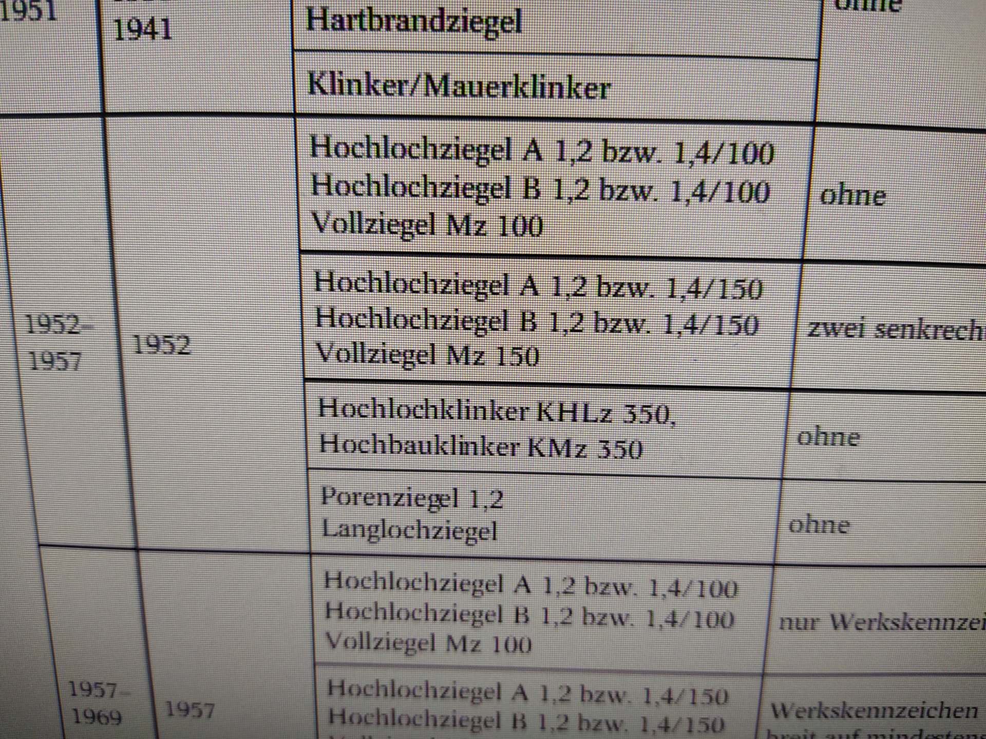

    entweder Llz 1,2/50 Llz 1,2 60 Llz 1,4/100 entspricht Hlz 4
    Llz 115x71x240 und 120x71x290 und 240x113x240 alle mit entweder 25 kp/cm² oder 50 kp/cm² oktametrisch Mittelwert Druckfestigkeit.
    allerdings eben nicht gekennzeichnet gegenüber dem Hlz A oder B Vollziegel, obwohl selbst da ist fröhliches Suchen angesagt bei Kennzeichnung pro 200 Stck Einer und das noch mit Farbe grün oder weiss / grün HLz 12 Mz 12 weiss HLz 20 Mz 20 :lock ausser Vollziegel die haben senkrecht 2 Kerben oder Prägung 150 -- das wäre aber schon Mz 12
    Dringende Empfehlung : " älteren Baumeister oder Bau Ing Arch " suchen, die kennen sich damit aus.

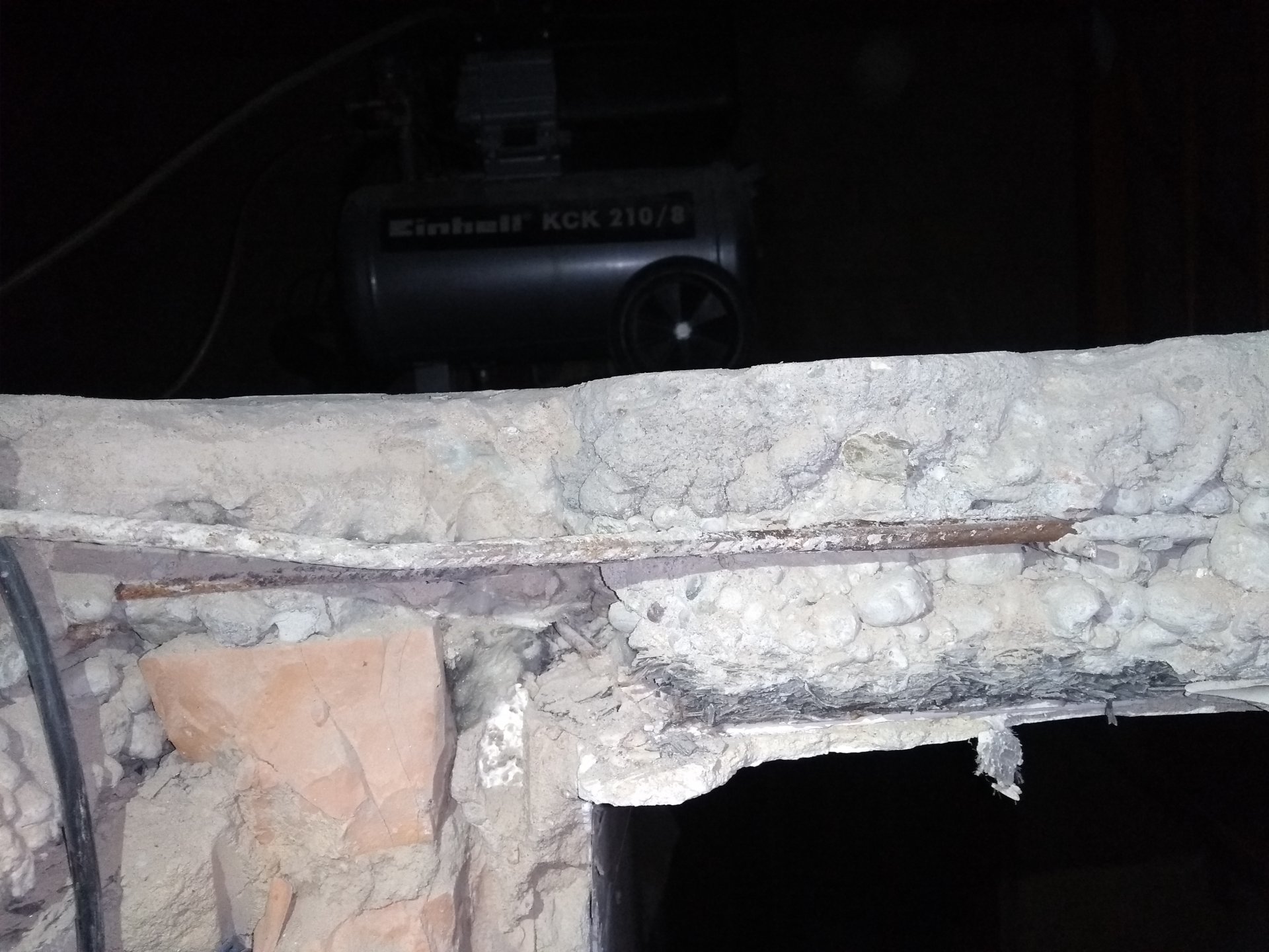

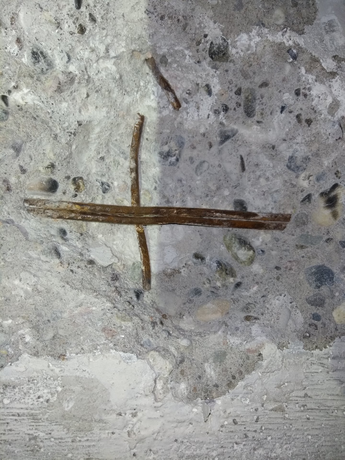

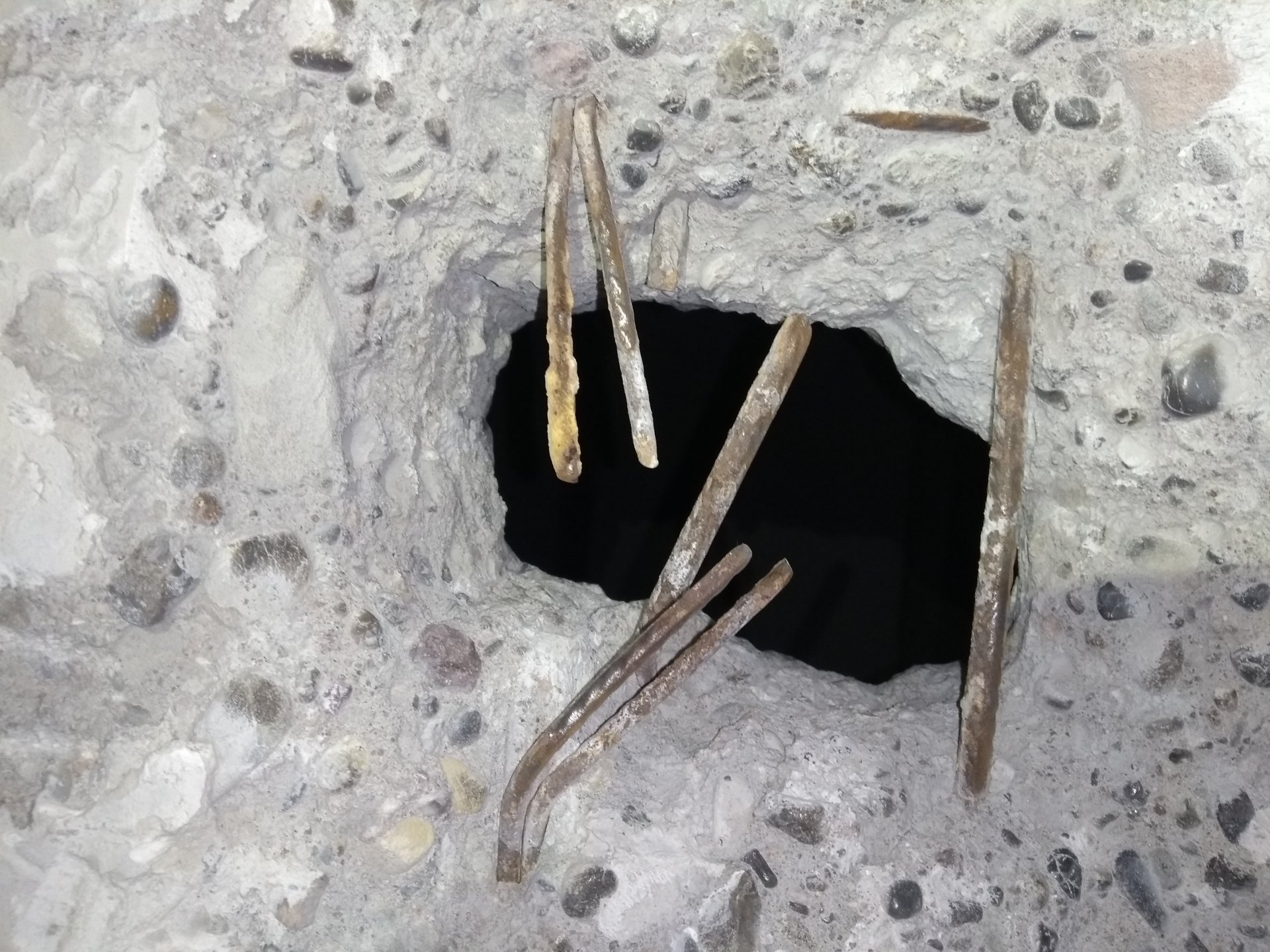

    ich probiere es nochmal mit den Bildern
    Auf diesem Bild kann man sehr gut das Eisen sehen. Die eine Richtung Doppel-Stab, die andere Richtung einfachstab. Durchmesser ca. 4-5mm
    Hier erkennt man auch nocheinmal die Doppel und Einzelstäbe

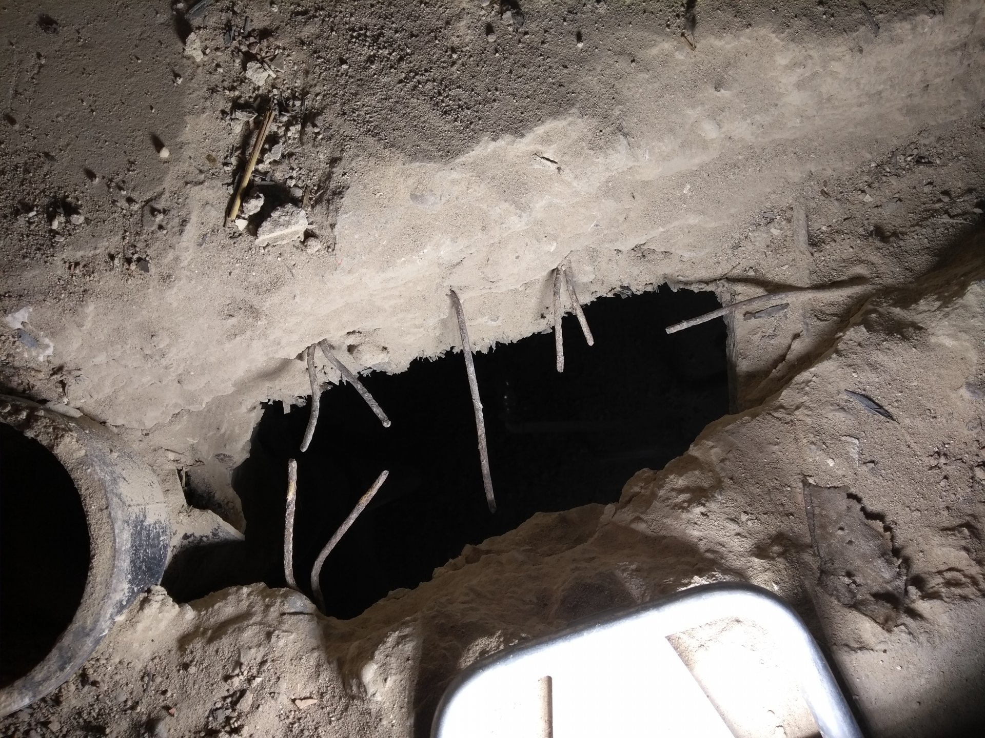

    Was ich neu euntdeckt habe: Anscheinend sind die 4-5mm Einzel und Doppeleisen nicht die eizigen Eisen welche eingebaut wurden.
    Zudem habe ich dickere 8mm Eisen z.b. an der Öffnung vom ehemaligen Schornstein gefunden:
    Und auf diesem Bild erkennt man auch einmal die dünnen Doppeleisen und die dicken Eisen:
  5. SIL
    10.832
    4.190
    Sehr schön - aber damit sind wir auch so am Ende was ein Forum ihnen bieten kann, je nachdem was Sie vorhaben und Ihre finanziellen Mittel aussehen - cleanen der Betondecke und Bewehrung plus Beton, das Mauerwerk und Pfeiler oder Stützen muss aber dringend dazu begutachtet werden ( selbstverständlich auch die Auflager und Einbindungen in die Wände, vor allem die tragenden Innenwände mit 11,5 cm), dazu müssen Sie einen Statiker zu Rate ziehen. Da Abbruch und neue Decken ausgeschlossen sind, sehe ich das als günstiges Mittel, beachten Sie dabei auch das Raumhöhe und Schwellen BRH etc sich ändern.
    Vorher sollten Sie zumindest Skizzen/Zeichnungen von Ihren Änderungswünschen bzw Ihren Grundrissänderung anfertigen.
    Allgemein optisch sieht der Beton relativ gut aus Korrosion ist auch nicht sichtbar, sofern auf den Fotos einsehbar.
