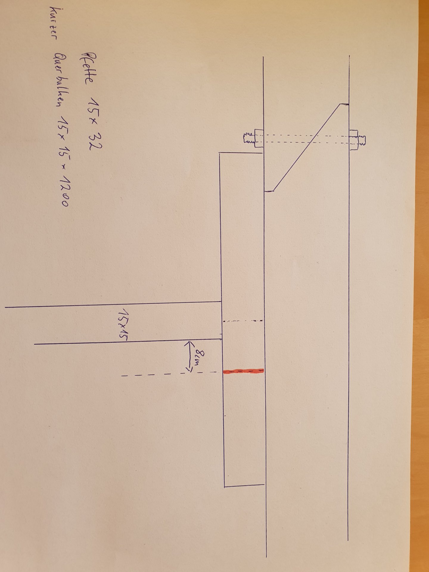

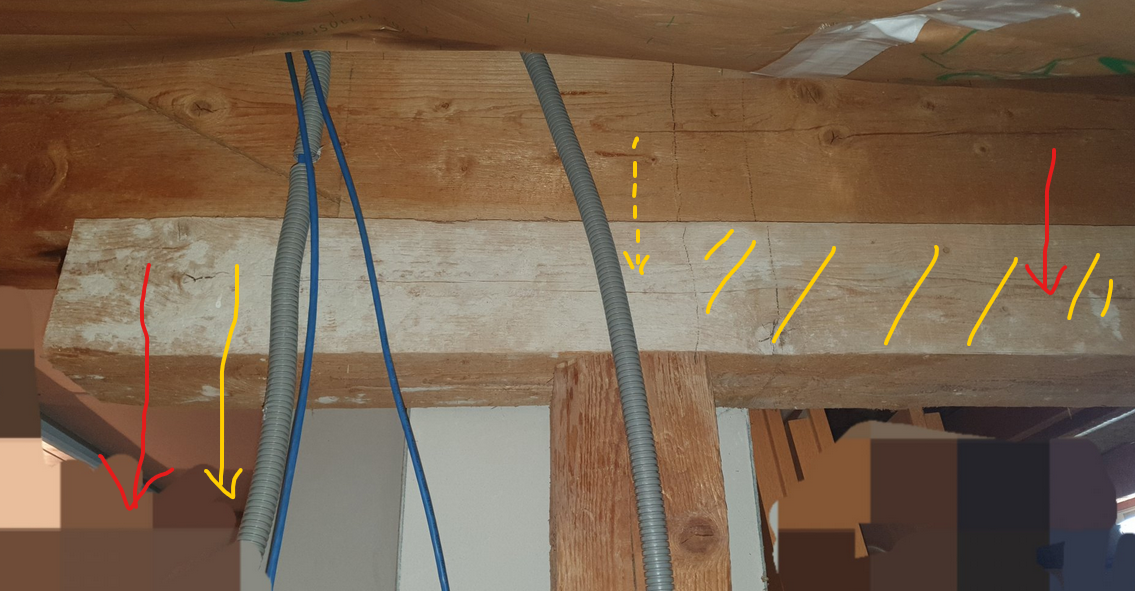

    Hallo, hab mir ein Haus gekauft und habe beim Dachstuhl folgendes Szenario.

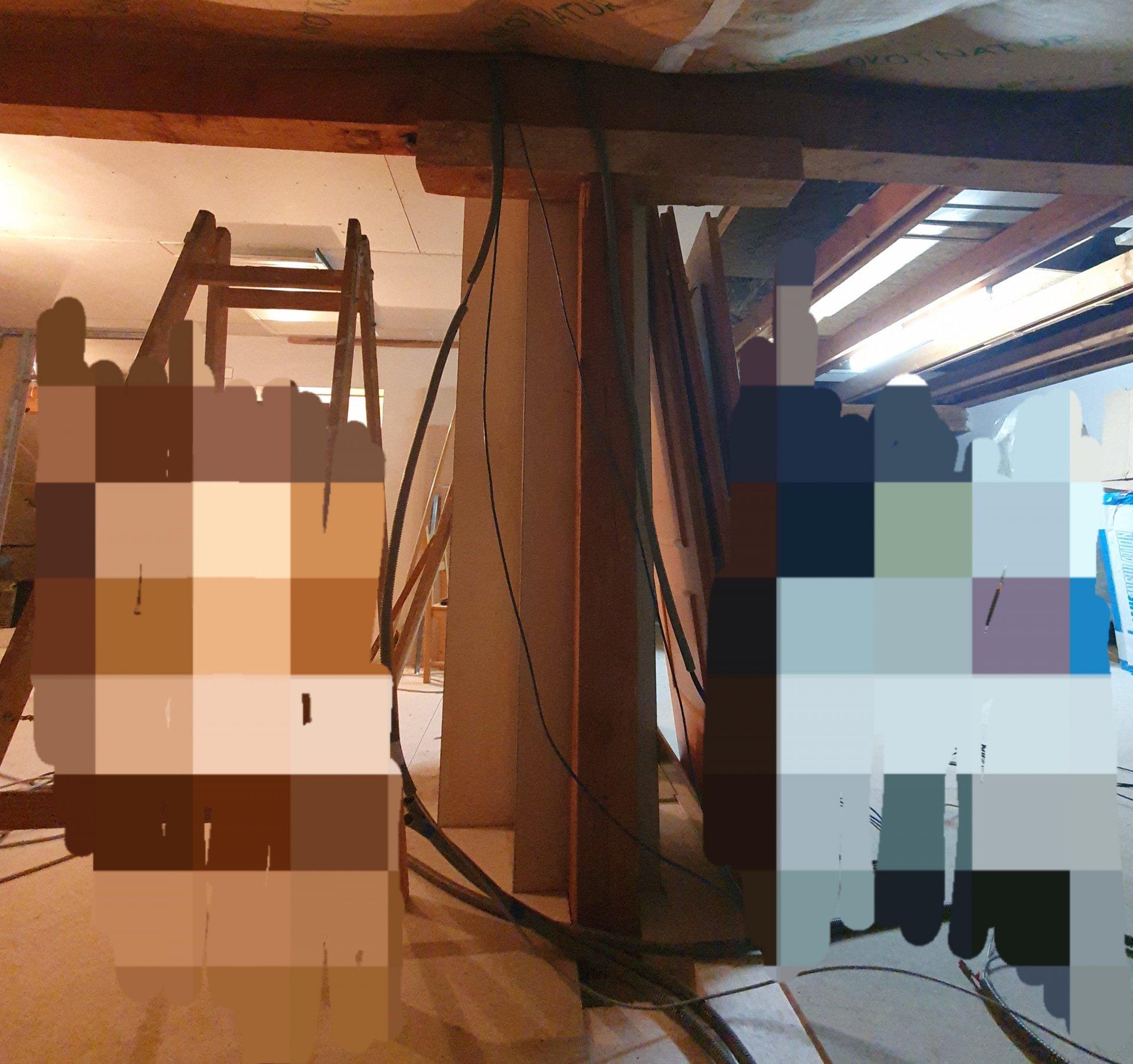

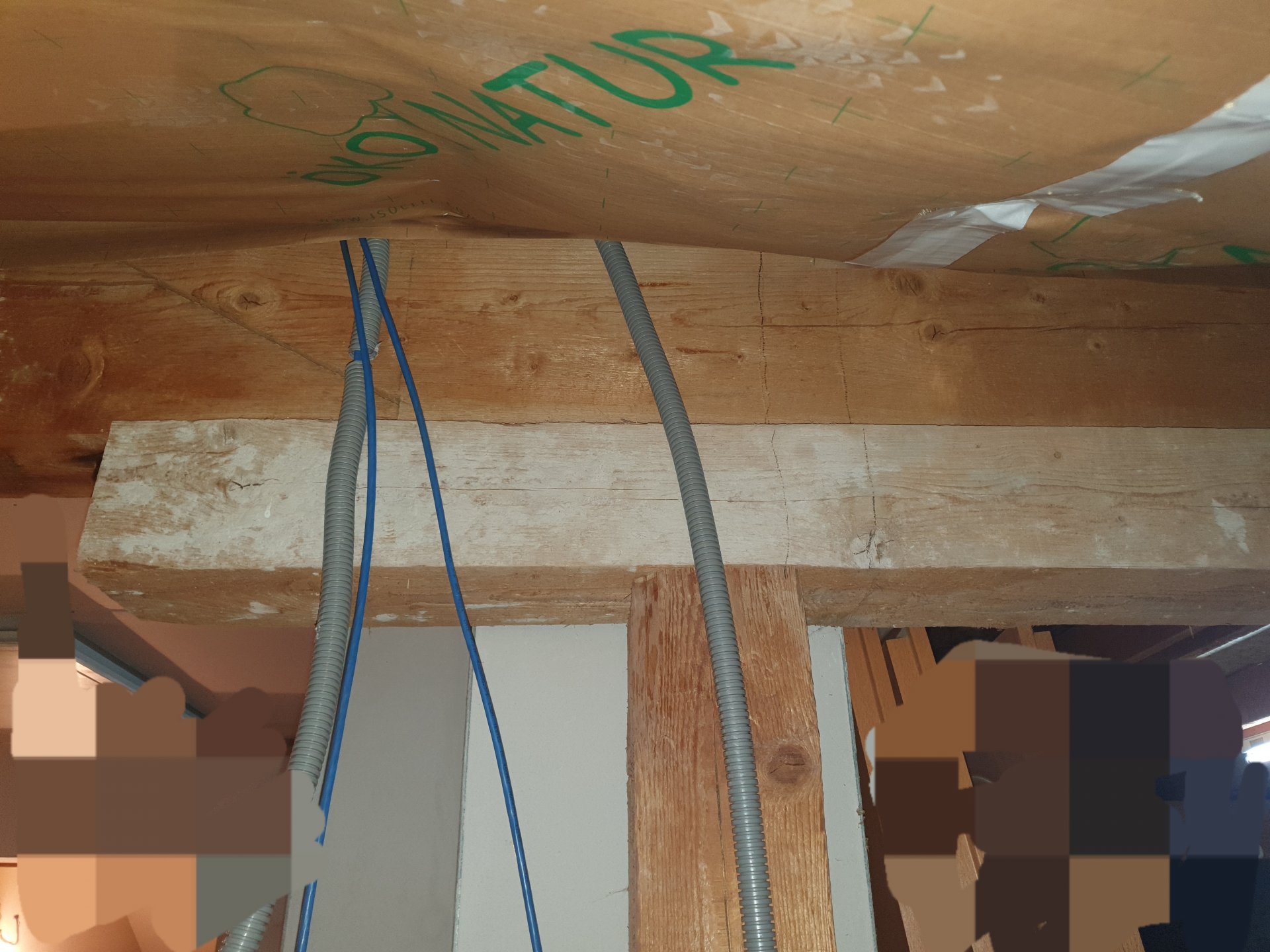

    2x 6m lange Pfette ist in der Mitte gestückelt und mittig auf einer tragenden Wand untergestellt/ abgestützt. Siehe Foto.
    Für eine Trockenbauwand müsste ich den unteren Querbalken abschneiden und dann würden rechts nur noch 6 bis 8cm übrig bleiben und ist dann nicht mehr mittig unterstellt. Habt ihr da Ideen wie ich das umsetzen könnte?
    Die Skizze ist jetzt nicht ganz genau aber soll nur die Bilder etwas übersichtlicher darstellen.
    Danke

    Ich sehe jetzt darin kein Problem, die eine Seite zu kürzen.

    Lass das bitte einen Zimmerermeister oder einen Statiker beurteilen.

    Warum musst du den Querbalken abschneiden? Dann hast du halt eine Stufe drin, das ist doch nicht dramatisch. Die einfach so abzuschneiden wäre ich vorsichtig. Das Ding wird da ja nicht liegen, weil jemand grade ein großes Stück Holz über hatte

    Jetzt ist es eine ausgeglichen "Wippe". Wenn jetzt ein großer Teil der Wippe einseitig wegfällt, sehe ich da schon ein
    Problem.

    Zumal der "Bolzen" der die Blattung zusammenhält nicht an der Stelle ist, wo er laut Zeichnung dargestellt ist...

    Noch einmal bildlich... Die Auflagefläche des Balkens hat rechst schon seinen Sinn... Dafür braucht man nicht Statiker zu sein, um das zu erkennen.

    Stahl aufplatten oder Gerbergelenk, gibt es als fertige Beschlagteile, alternativ beidseitig Stahlprofil an der Pfette und Spindeln oder Dübel, bei 2*6 m würde ich doch zumindest eine Überschlag Bemessung vorsehen , da gibt es hier genug TWP.

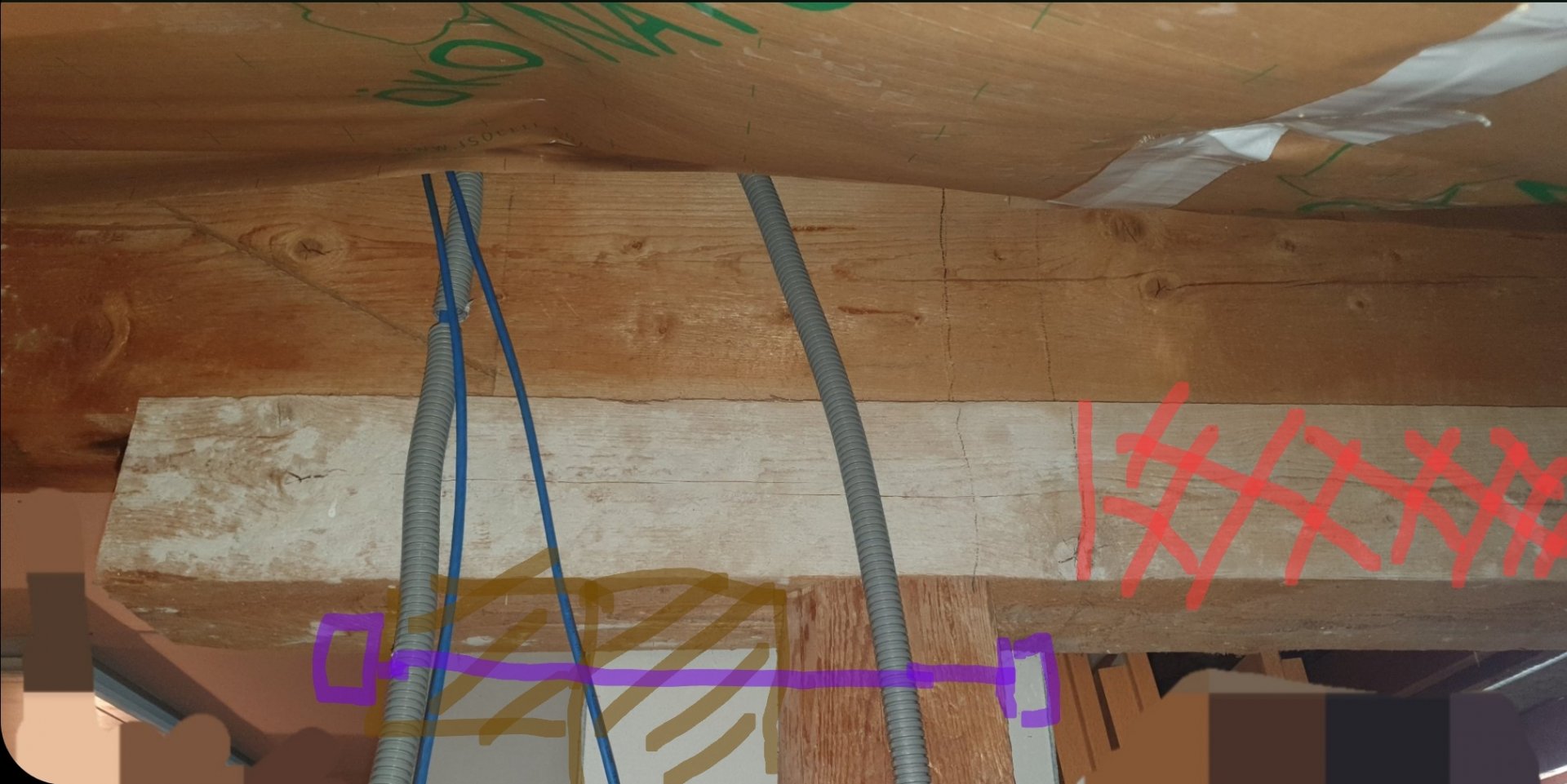

    kannst du das genauer erklären ggf mit Skizze ?
    Besser „drumherum“ bauen als an der tragenden Konstruktion zu schnitzen

    zu deiner Skizze: rechts vom abgestützten Balken bleiben noch ca 8cm überstand. Ich hätte Links davon nochmal einen 15x15 Balken hingestellt und mit Gewindestangen 3x zusammengeschraubt
