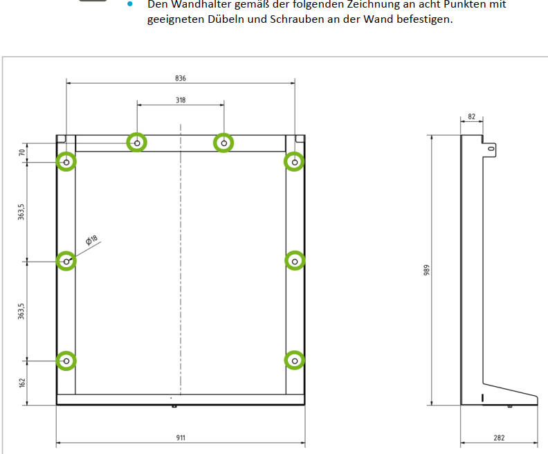

    wir bekommen eine PV Anlage und ich würde den Speicher von E3/DC den S10 mini Gwicht etwa ( 140kg)
    mit den Wandhaltern an die Wand dübeln z.B. mit den SXRL von Fischer in 10x120.
    Der Wandhalter dieses Speichers wird mit 8 Schrauben befestigt.
    Nun haben der Installatuer bisschen Angst, dass die Wand 11,5 Innenwand im EG aus PPW4 Porenbeton dies nicht trägt bzw es Risse gibt etc.
    Es ist ein Einfamilienhaus mit Satteldach 48Grad
    Meines erachtens sollte dies doch kein Problem sein?
    Das Gerät hat auf dem Wandhalter montiert eine Gesamt-Ausladung von ca. 35cm.
    das Gerät an sich hat etwa die Maße 100cmx100cm
    Viele Grüße
    Andre

    Die Abstände bei diesem Gewicht und dem relativ 'weichen Stein` sollten weit genug sein. Mind 300mm Abstand Dübel zu Dübel so ca
    Ob der hier vorgeschlagene überhaupt geeignet ist...ist das nicht so ein Langschaftdings da? Bei MKT oder Würth Fischer gibt es freie Software zum überschlägigen Bemessen Plus Dübel Auswahl - einfach dort mal eingeben :winken

    Übrigens 10 x 120 in 115er Wand könnte etwas knapp werden. Hat er zumindest vor.

    VMU PLUS VMA 4.8 M10 oder Fischer FIS V etc
    https://www.wz-befestigungssysteme.de/uploads/media/fischer_injektionssystem.pdf
    https://www.mkt.de/fileadmin/mkt/pd.../einzelne Seiten/Injektionssystem_VMUplus.pdf
    MW LäuferV/ Mörtel ab 2,5
    ungünstigste Zug/Querzug Int. 65% , alle Nachweise Ok, max Wert Ausbruch MW Auszug Einzeldübel 68% MW Gruppe 43%, anstatt mal 5 min Hirn ein, die gefühlten Herren und das sind 6 Befestigungen und dort sind 8.
    Das möchtest nicht wissen.:winken
