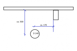

    im Zuge unserer Badrenovierung soll der Lüfter verlegt werden.
    Aktuell führt ein 100er Blechrohr als S durch die Decke Richtung Dach, von außen wurde
    nachträglich wohl ein Plastikrohr eingeführt. Ob wegen der S-Form oder dem kalten Blech an sich,
    es bildet sich recht viel Kondensat das zurück richtung Lüfter läuft.
    Daher möchte ich gerne eine Kernbohrung (140mm) durch die Mauer waagerecht bohren und hier
    den neuen Lüfter installieren.

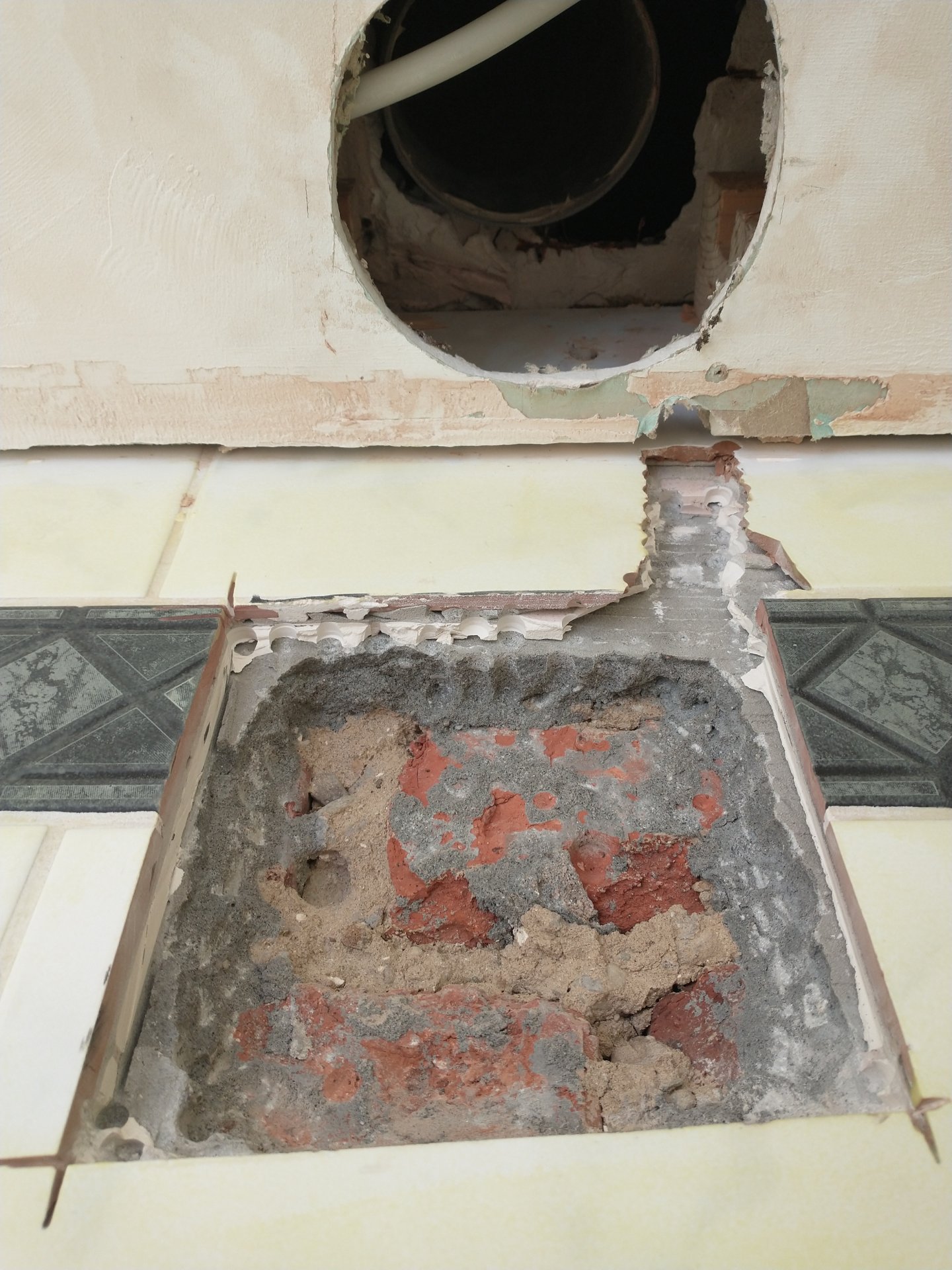

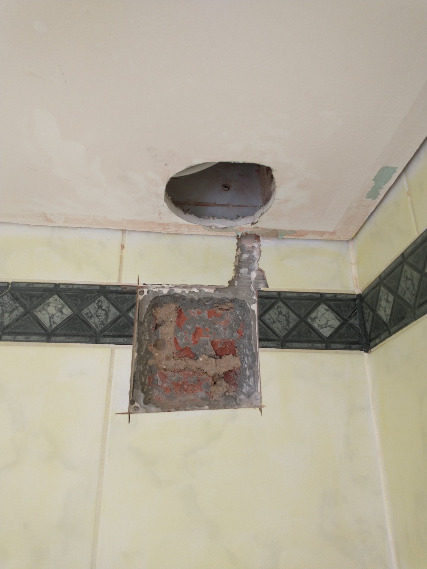

    Ich habe eben die alte Decke neben dem alten Rohr etwas aufgemacht, um zu sehen, wie da wo
    welche Balken liegen (siehe Anhang).
    Die Mauer ist zweischaalig mit Dämmschüttung. Jede Schaale aber nur eine Ziegelbreite.
    Zum Bild:

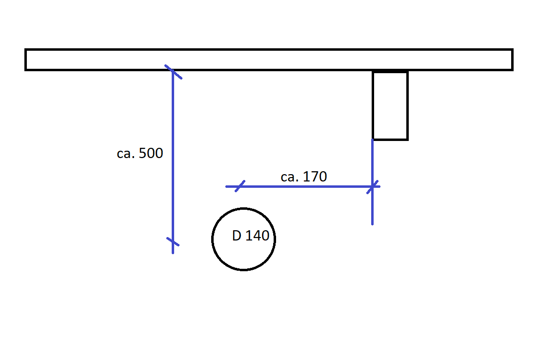

    Das alte Rohr und das Feld für das neue Rohr fluchten. Von Mitte neuer Bohrung bis Außenkante
    Balkenlage ca. 170mm, von Mitte neuer Bohrung bis Unterkante Balken auf der Mauer (Fußfette?) ca. 500mm.
    Frage:
    Gibt es hier Bedenken? Die Fette macht mir eigentlich erstmal wenig Sorgen, die lastet ja über die ganze Wandbreite ab. Auf dem Balken rechts der Bohrung steht aber noch ein Pfosten der das Dach mitträgt, oben ca. 1 Meter in den Raum versetzt.
    Viel lieber wäre mir eigentlich, an das alte Rohr einfach einen größeren/stärkeren Lüfter zu hängen und zu hoffen,
    dass der die Luft vernünftig abtransportiert. also 120ger auf 100Rohr Adapter, und einen DIN120 Lüfter. Das scheint mir allerdings wenig sinnvoll. Stellt sich aber hinterher heraus, dass das so nicht klappt, muss ich mit neuen Fliesen an der Wand die Kernbohrung machen, was ich vermeiden will.
    Wäre toll wenn jemand dazu eine Einschätzung hat.
    Viele Grüße
  2. #2 Tharabass, 03.09.2023
    Tharabass
    Tharabass
    30.09.2021
    18
    hat niemand eine Meinung oder kann man das schlicht ohne Statiker nicht beurteilen?
    Ich könnte die Borung auch weiter von dem Balken weg Richtung Hauseck verlegen, eventuell Mittig zwischen die Balken und immernoch ca. 50 cm unter der Pfette.
    Da hier natürlich schon Kernbohrungen sind (Dunstabzug, Kamin usw.) geht das prinzipiell wohl ohne Probleme,
    ich wüsste nur gerne, ob bei Bohrungen in der Nähe des Dachsockels irgendwas besonderes zu beachten ist.
    Viele Grüße und einen schönen Sonntag zusamen
