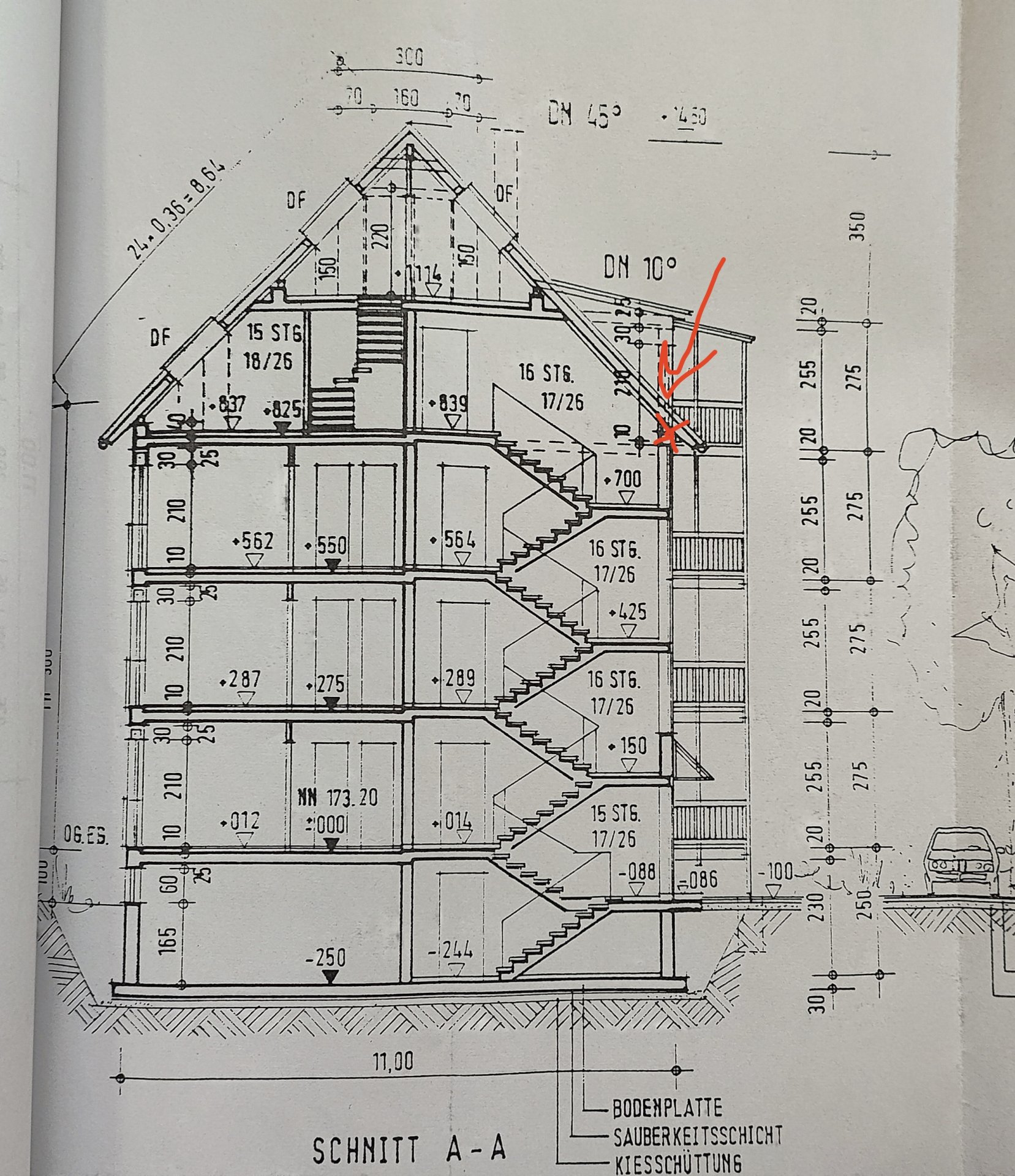

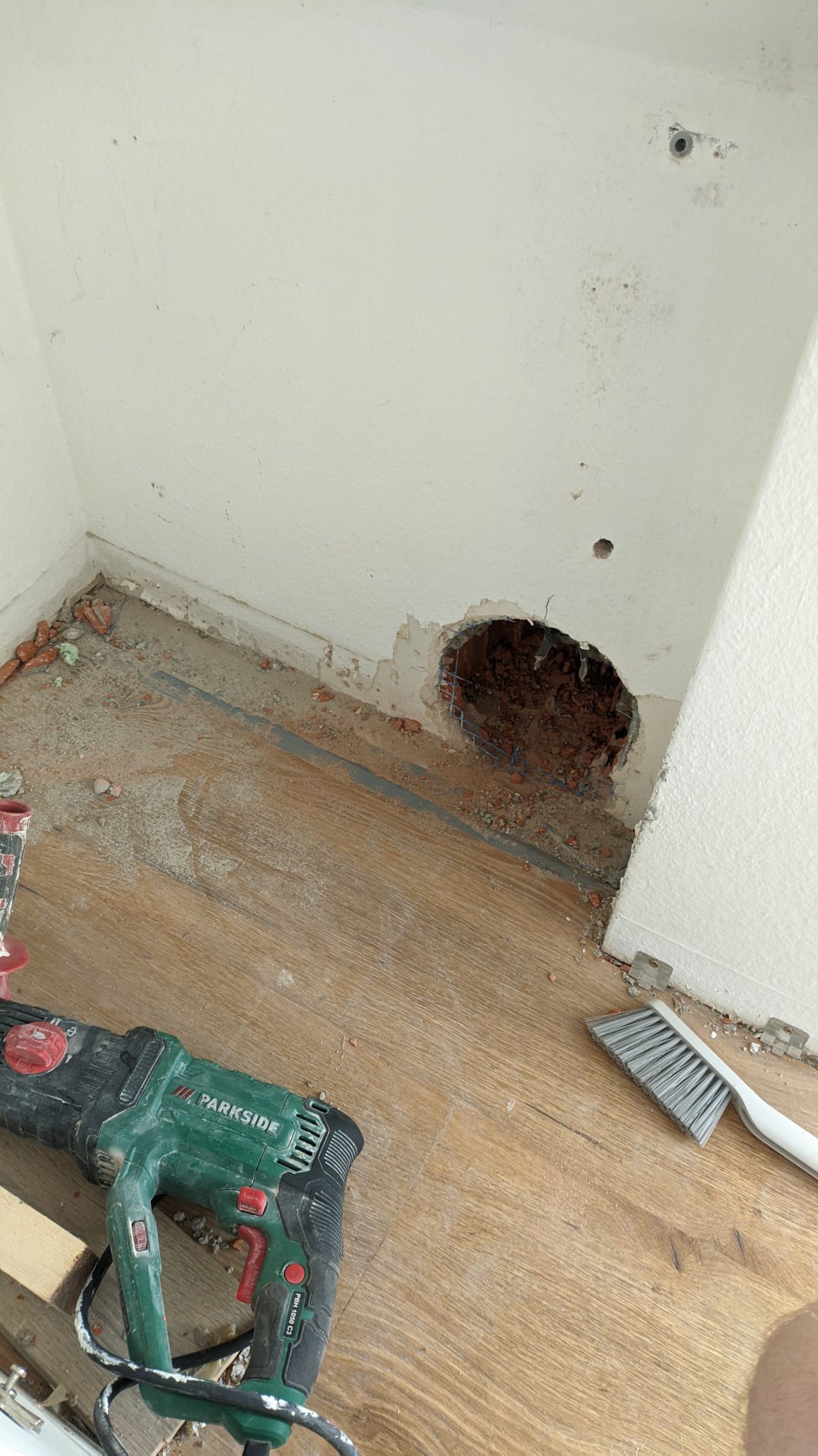

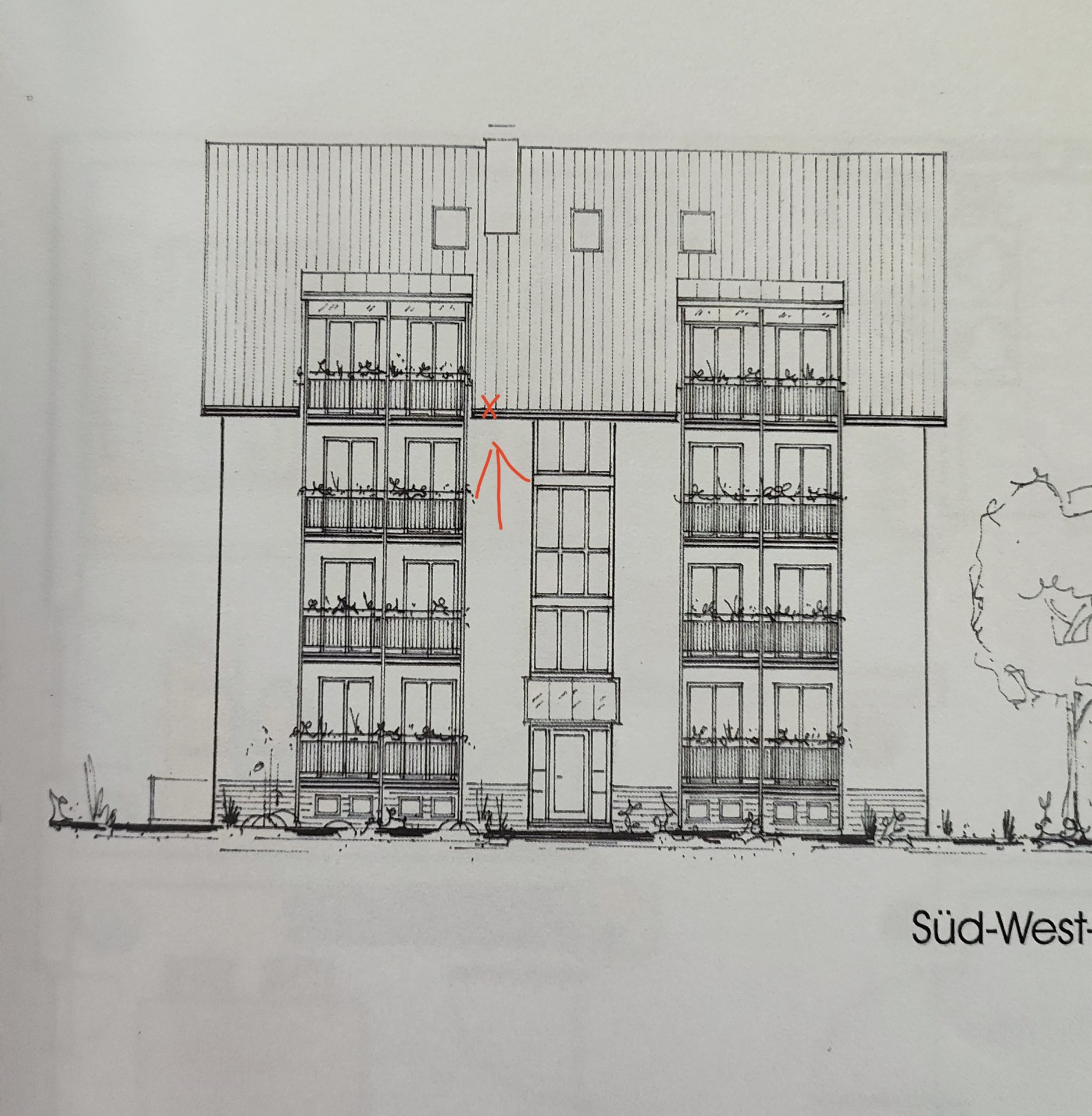

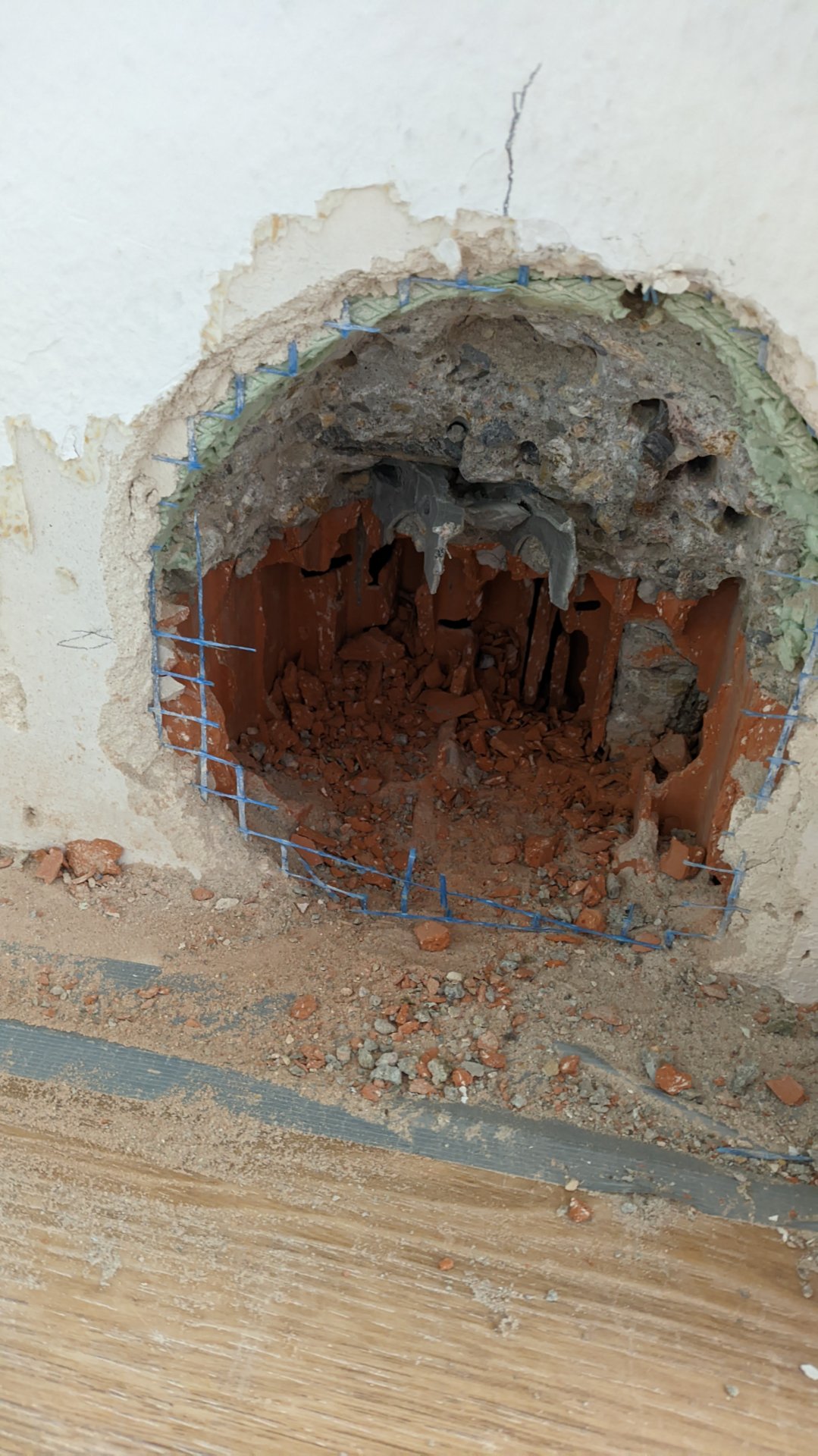

    Hallo zusammen, ich benötige dringend Unterstützung. Beim Bohren einer Kernbohrung, für Dunstabzug, im Kniestock habe ich zwei Bewehrungsstäbe durchtrennt. Nun habe ich schiss dass was mit der Statik ist. Wie kann ich das fachmännisch am einfachsten selber reparieren? Kann ich die alte Bewehrung aufstemmen und mit neuer Bewehrung mit Hilfe von verbundmörtel wieder verbinden? Ich danke euch jetzt schon für die Unterstützung!

    was ist darüber und was darunter? Was liegt darauf? Gibt es eine Statik?

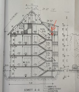

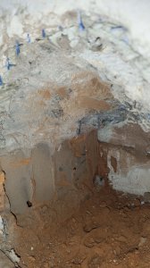

    Den Anhang 145736 betrachten Drunter sind sind Ziegel, ich vermute es sind Hochlochziegel und drüber ist die Dachkonstruktion. Die Bohrung ging in die Ziegelsteinschicht und Stahlbetonschicht. Daneben ist direkt ein Balken und dann kommt schon der Balkon. Habe ein Bild angehängt.

    In der Nähe der, ich vermute Betondecke, liegt so viel Eisen, daß ich mir wenig Sorgen machen würde.
    Erst wenn es eine Holzbalkendecke wäre, würde ich nachdenken.

    Dieser "Betonboden" hat in der Regel genügend Eisen, um die zwei Stäbchen abzudecken.
    Wenn es anders wäre würde sich zunächst ein kleiner Riss bilden. Davon fällt auch noch nichts zusammen.

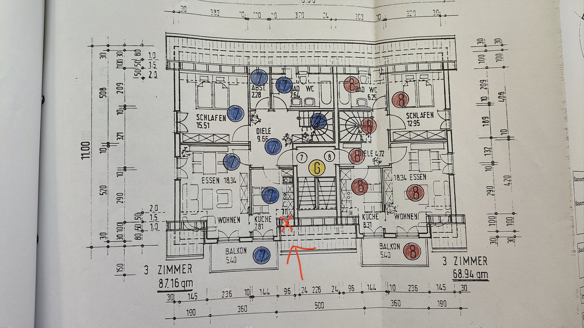

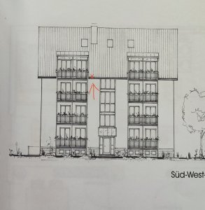

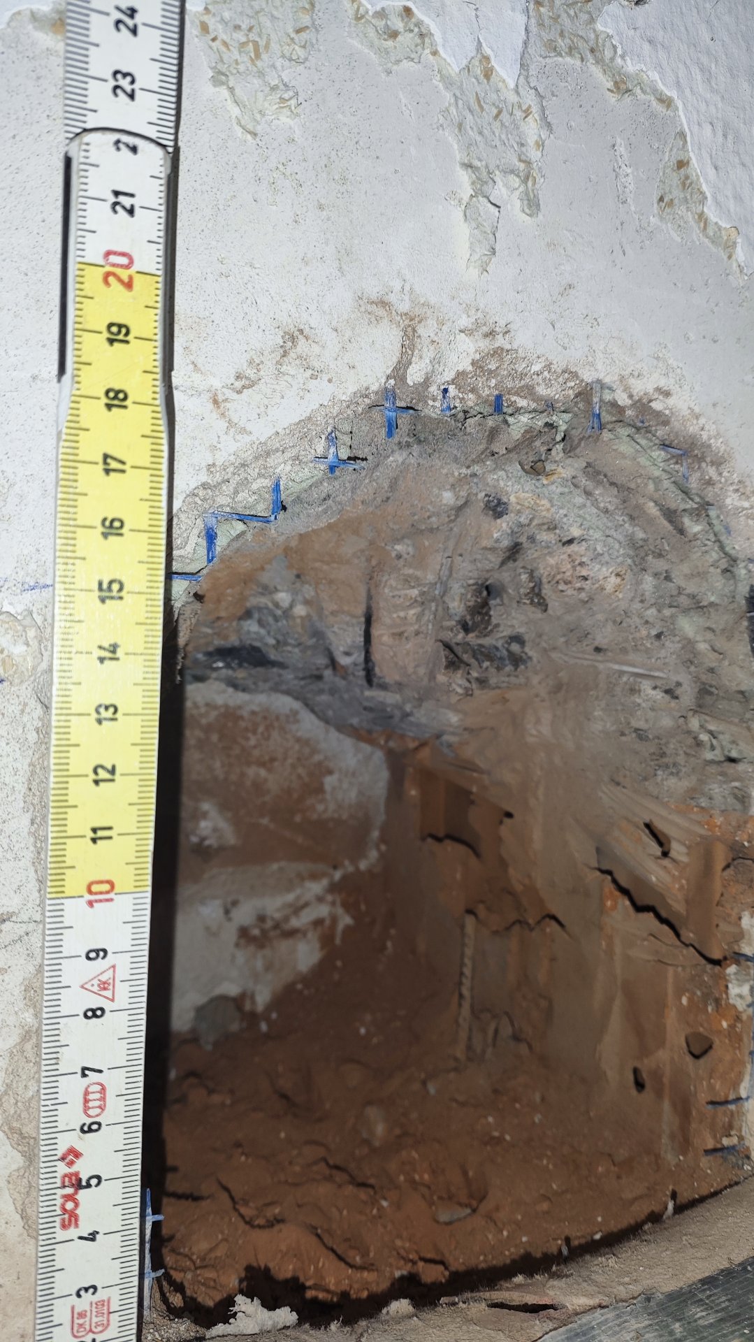

    Dazwischen ist aber noch eine Schicht Ziegelstein. Hab noch Zeichnungen angehängt. Die Bohrung habe ich mit einem roten x markiert. Leider habe ich keine Statik. Man sieht es in der Bohrung, da diese nicht nur den Ringbalken erwischt hat sondern auch die Hochlochziegel.

    Das ganze MFH gehört dir ? Oder nur eine der Wohnungen ?

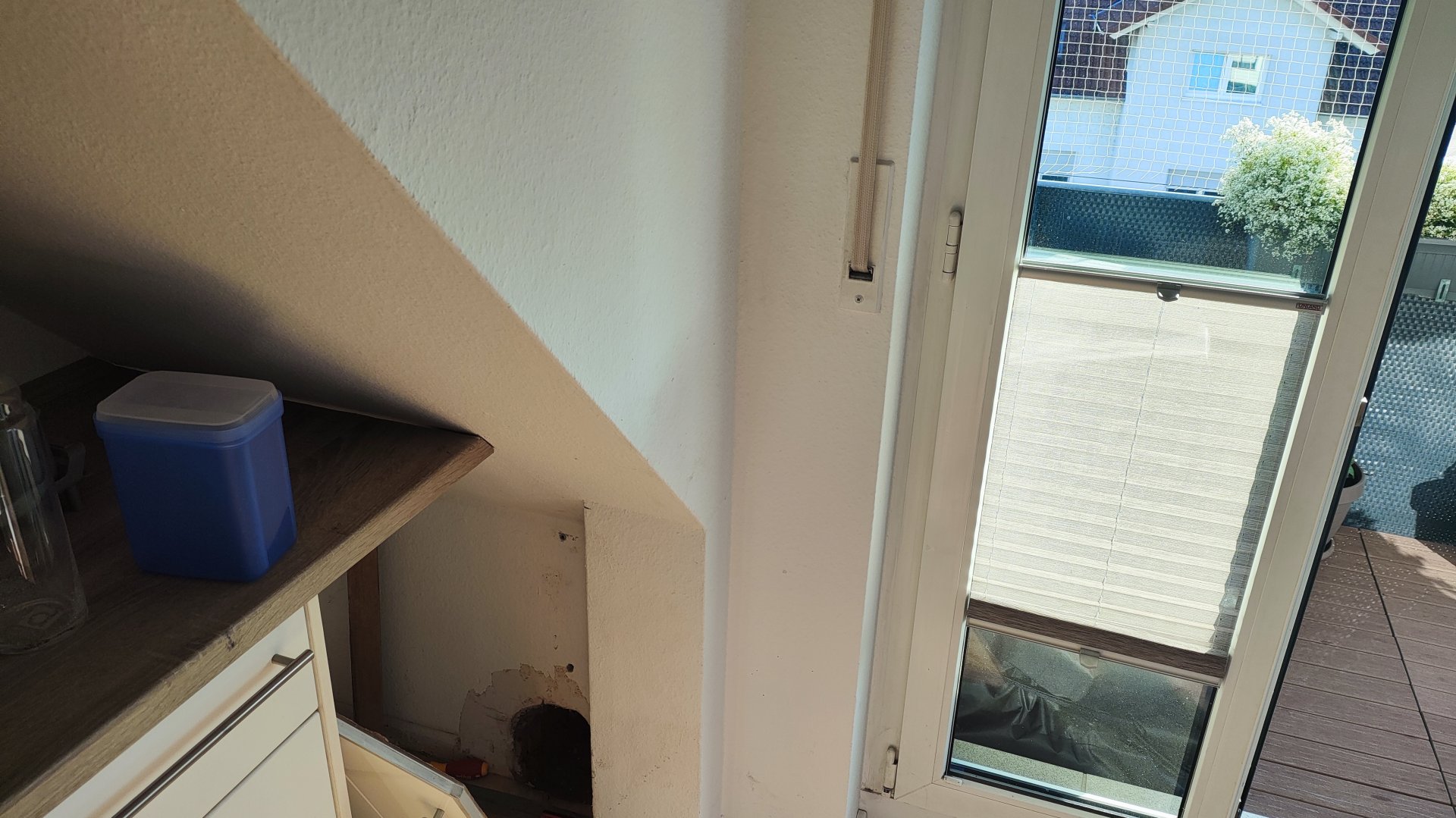

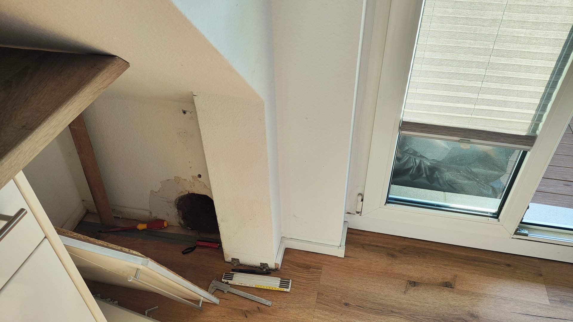

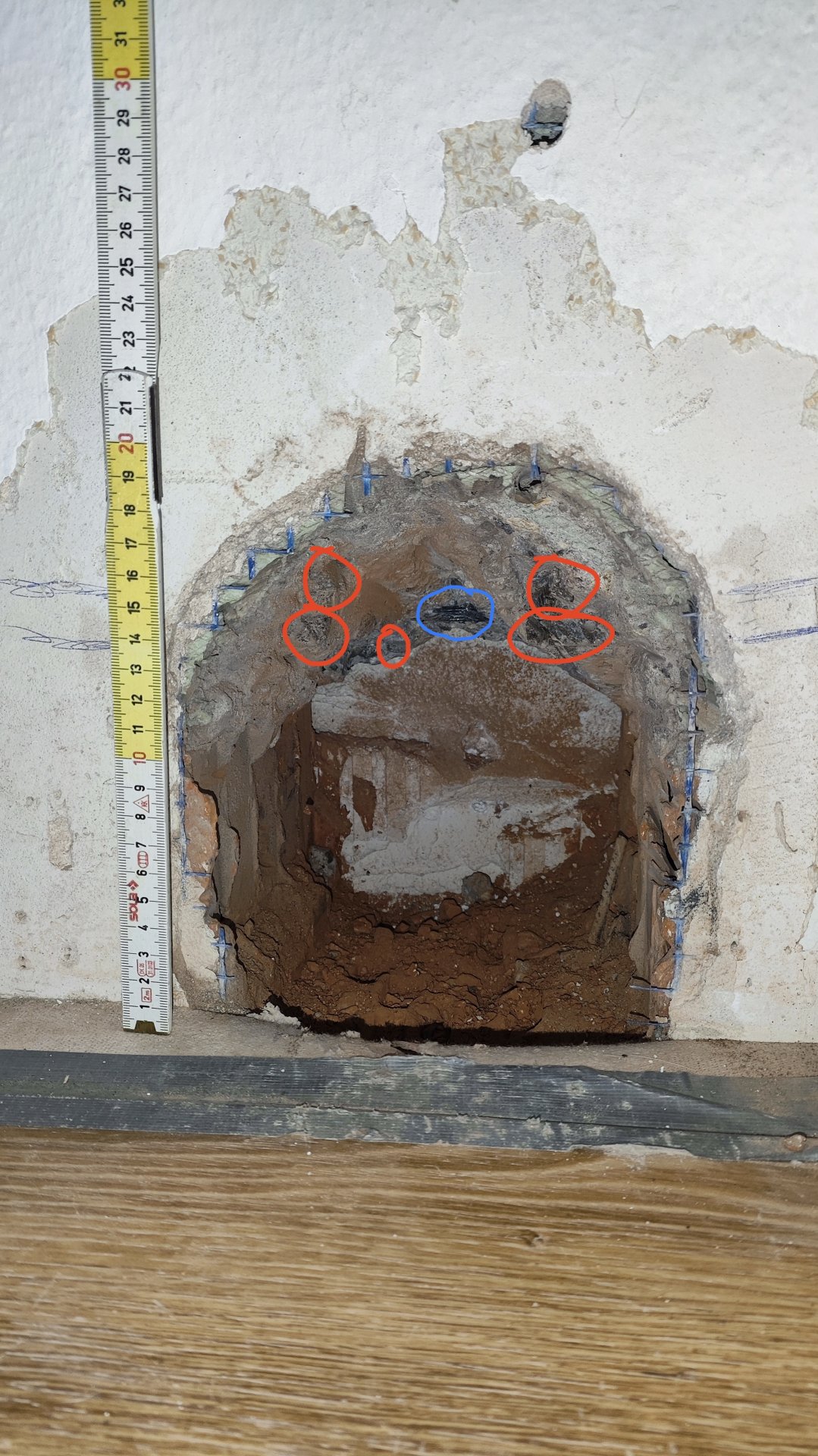

    Verstehe ich jetzt nicht. Hier ein paar bessere Bilder. Die rot unkreisten sind die durchtrennten und der eine blaue ist noch ganz. Ein bekannter hat gemeint, dass es ein Ringbalken ist, der die Fensterfront im Treppenhaus absichert. Da der Balken weit genug in meine Wohnung reinragt, sollte es keine Probleme mit der Statik geben. Was meint ihr dazu?

    Das kann sich nur ein Statiker vor Ort anschauen. Vergiss bitte Petras abenteuerliche Ratschläge schnell wieder.
