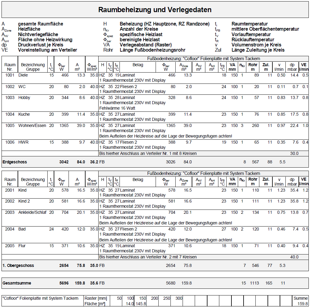

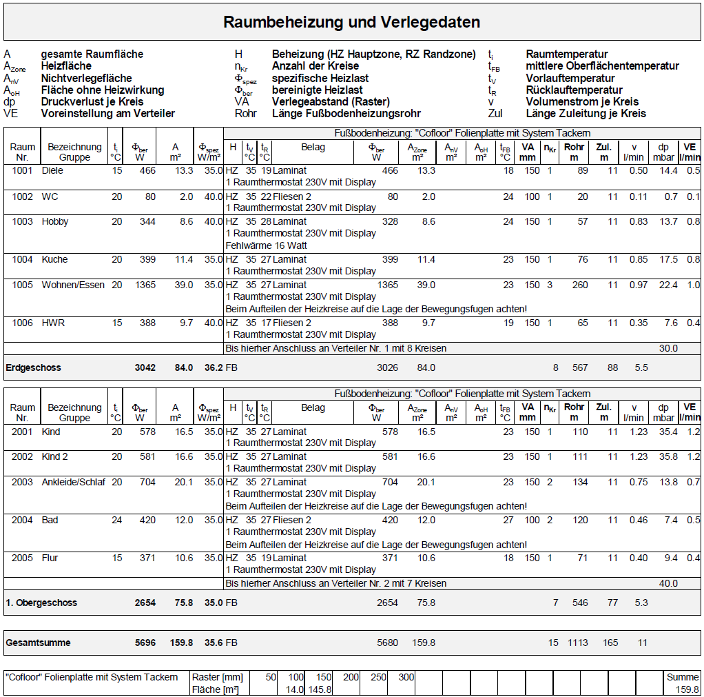

    So, jetzt mit konkreten Infos :)
    Die geplante Vorlauftemperatur ist bisher 35°C mit Verlegeabständen von 15cm in Wohnräumen und 10cm in Bädern.
    Wodurch entsteht diese große Differenz zwischen Vor- und Rücklauftemperatur bei den Dielen/Fluren und HWR?
    Die Heizkreise der Kinderzimmer sind wohl auch recht ambitioniert mit 110m (oder gerade noch so vertretbar?).
    Dieser sehr kurze Kreis fürs Gäste-WC ist gängig obwohl es sich dann von den anderen stark unterscheidet?

    35/19 bzw. 35/17 muss ein Fehler sein.
    7K Spreizung sind üblich für Wärmepumpe.

    Die Rohlängen sind teilweise 260m!!!

    Aber aufgeteilt auf 3 Heizkreise oder?
  11. #11 Mediterran, 31.01.2022
    Mediterran
    Mediterran
    28.02.2021
    55
    Oder hängt das an der niedrigen Temperatur die dafür eingetragen ist (15°C)?
  12. #12 Fabian Weber, 01.02.2022
    16.588
    6.621
    Ja klar liegt das daran, aber die Diele kann keine 15Grad haben, weil in einem gedämmten Haus maximal 2Grad Unterschied zu benachbarten Räumen möglich ist.
    Also z.B. die Diele mal mit 20Grad rechnen lassen.
  13. #13 Fabian Weber, 01.02.2022
    16.588
    6.621
    Sorry hatte ich übersehen.
    Man kann auch kurze Kreise verbinden. Wenn zum Beispiel WC und Diele räumliche zusammenliegen, dann empfiehlt es sich häufig diese Kreise zu verbinden. Das WC kommt dann ans warme Ende und die Diele bekommt erst danach das Wasser. So wird das WC etwas wärmer und die Diele etwas kühler.

    Danke für die Einschätzung!
    Die unerwartete 15°C Auslegung der Dielen und HWR lasse ich auf 20°C angleichen.
    Den kurzen Kreis vom Gäste-WC könnte man wohl entweder mit dem HWR kombinieren oder man zwackt ein Stück der Diele ab (kombinieren wäre mit der Diele aber wohl wieder etwas lang).
    Insg. geht es natürlich effizienter, aber für eine Auslegung im Standard sonst soweit keine Überraschungen oder?
