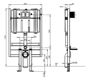

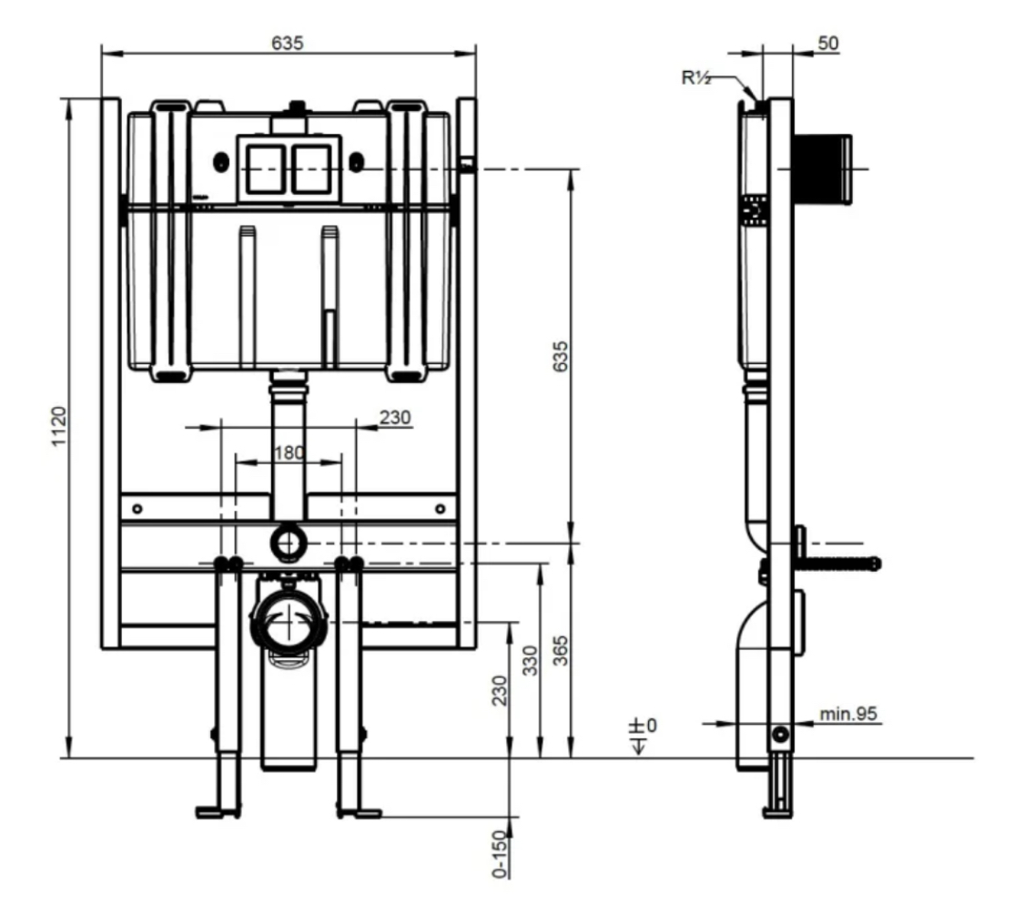

    ist es möglich einen WC-Unterputzspülkasten in ein Vorwandelement inkl. Fliese mit nur 15cm Tiefe zu verbauen?
    Von Villeroy & Boch scheint es einen besonders schmalen Spülkasten zu geben. (siehe Anhang)
    Aber das Abflussrohr scheint das Nadelöhr zu sein? Gibt es hier eine Lösung? Wir sind im Fußboden (Erdgeschoss ohne Keller) noch komplett flexibel in der Tiefe. Könnte hier ein Versprungbogen / Umlenkbogen bzw. Ablaufverbindung / Anschlussstutzen für den Abfluss der Toilette von DN 90 auf DN 100 helfen?

    Das Modell, das du dir rausgesucht hast, scheint doch zu passen: 95 mm plus 2fach beplankt plus Fliesen macht 13 cm. Dann kannst du mit dem Ablauf noch 2 cm von der Wand wegbleiben.

    Ja, danke dir. Meine Befürchtung ist, dass der Bogen von DN90 auf DN100 mit Schelle ggf. doch zu knapp sein könnte. Bei DN100 wäre noch 1 cm Platz. Keine Ahnung wie dick die Schelle noch aufträgt. Aber es ist vermutlich stark gequetscht, oder?

    Das geht sich aus bzw. Kann auf verschiedenste Arten und Weisen passend gemacht werden

    Das klingt erstmal beruhigend. Also sollte es passen. Jetzt muss ich nur noch meinen Bauleiter überzeugen. Er scheint nicht glauben zu wollen, dass es WC-Vorwandelemente gibt, die so wenig auftragen, da das Abflussrohr im Element so platziert werden kann, dass am Ende nur ca. 15 cm statt der üblichen ca. 20cm benötigt werden.
