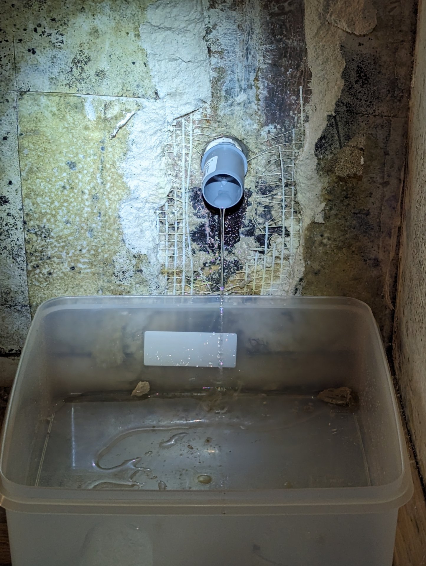

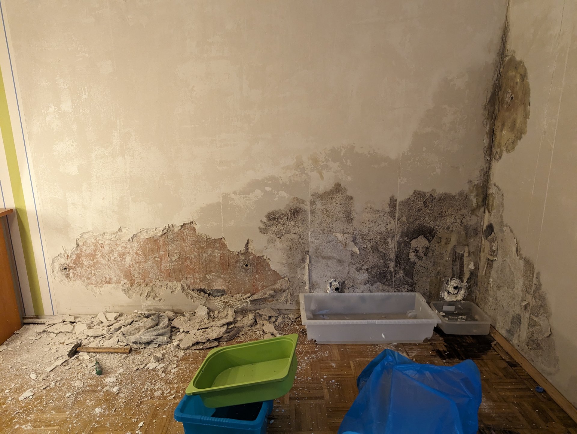

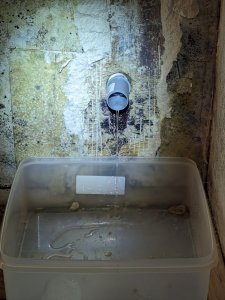

    Ich bewohne eine Eigentumswohnung im Erdgeschoss eines 6 Parteien Hauses. Das Haus ist Unterkellert und steht in einer Wanne. Vor vier Tagen habe ich im Untergeschoss Wasser auf meinem Stäbchenparkett bemerkt.

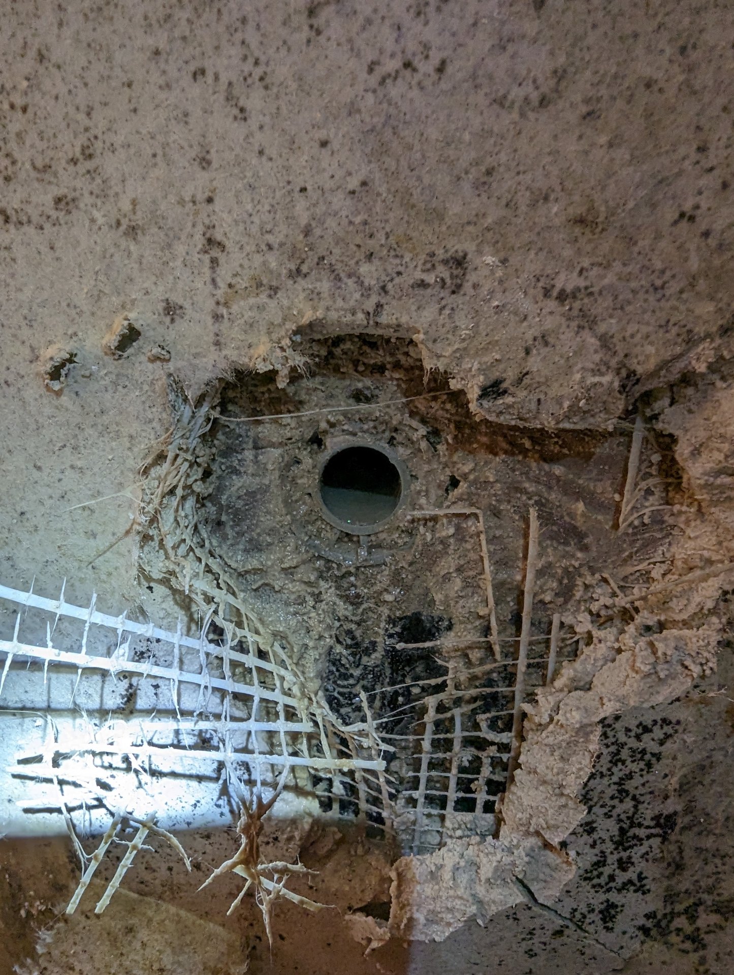

    Das vorläufige Resultat: Die Ankerlöcher sind offen und dadurch läuft das Wasser in mein Zimmer.

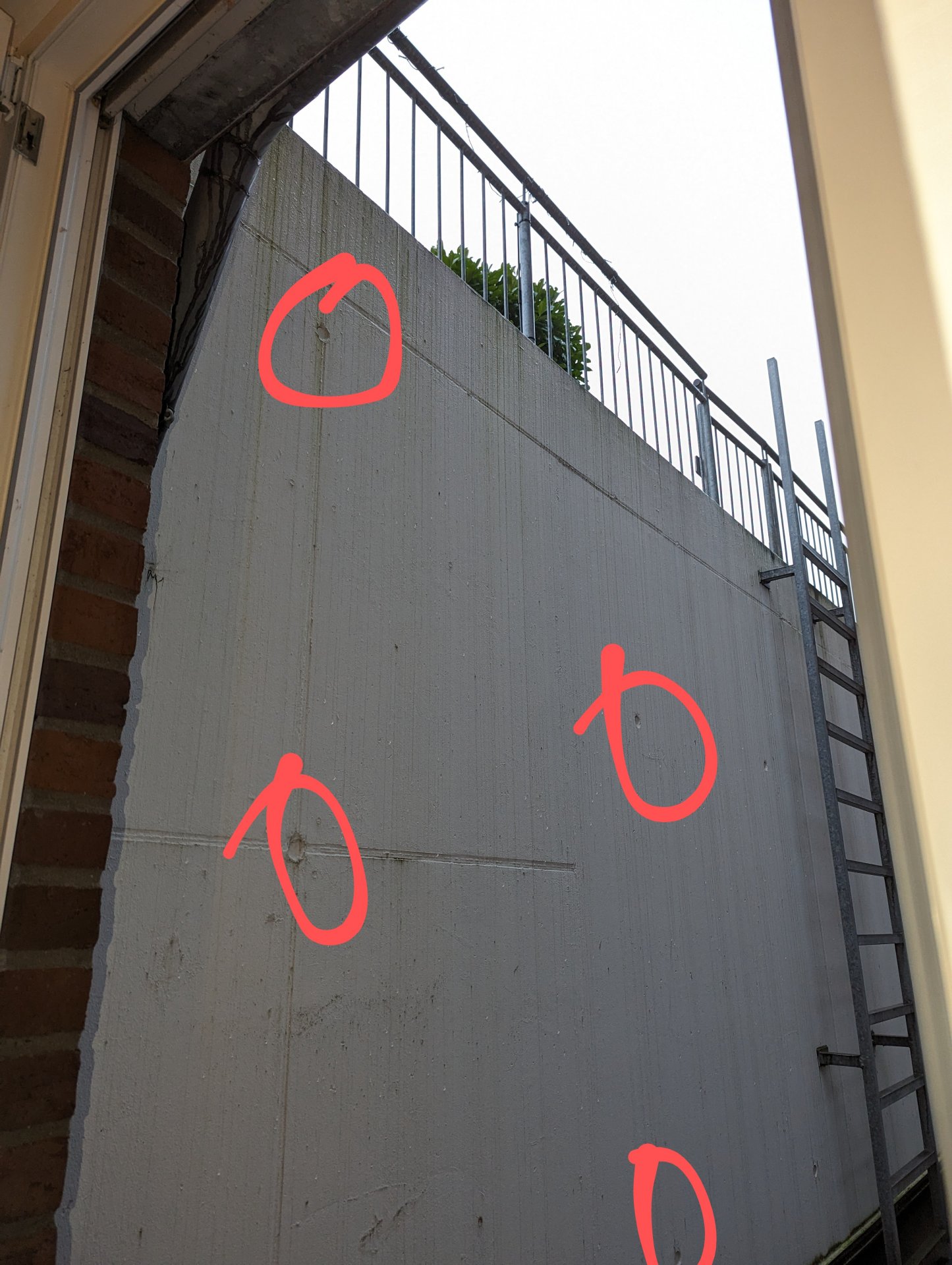

    Da ich, einen relativ großen Lichtschacht habe, kann ich die Stärke der Wannenwand mit 300mm messen. Wenn ich den Zollstock in die offenen Ankerlöcher schiebe, schaffe ich mühelos 330mm.
    Die Löcher im sichtbaren Bereich sind alle zu und dicht.
    Gibt es irgendeinen Grund oder eine Rechtfertigung diese Löcher nicht während des Rohbaus zu verschließen?
    Hat jemand ähnliche Erfahrungen?
    Die Wohngebäudeversicherung hat mir bereits abgesagt, da es sich wohl um Grundwasser handelt.. Es hat ja nunmal auchange und stark geregnet.. Allerdings wohne ich eher etwas höher, in Bottrop, NRW..
    Ich würde das ganze gerne vernünftig abdichten lassen und vor allem die Ursache finden..
    Muss ggf. die Außenwand frei gebaggert werden? Wie macht man sowas?
