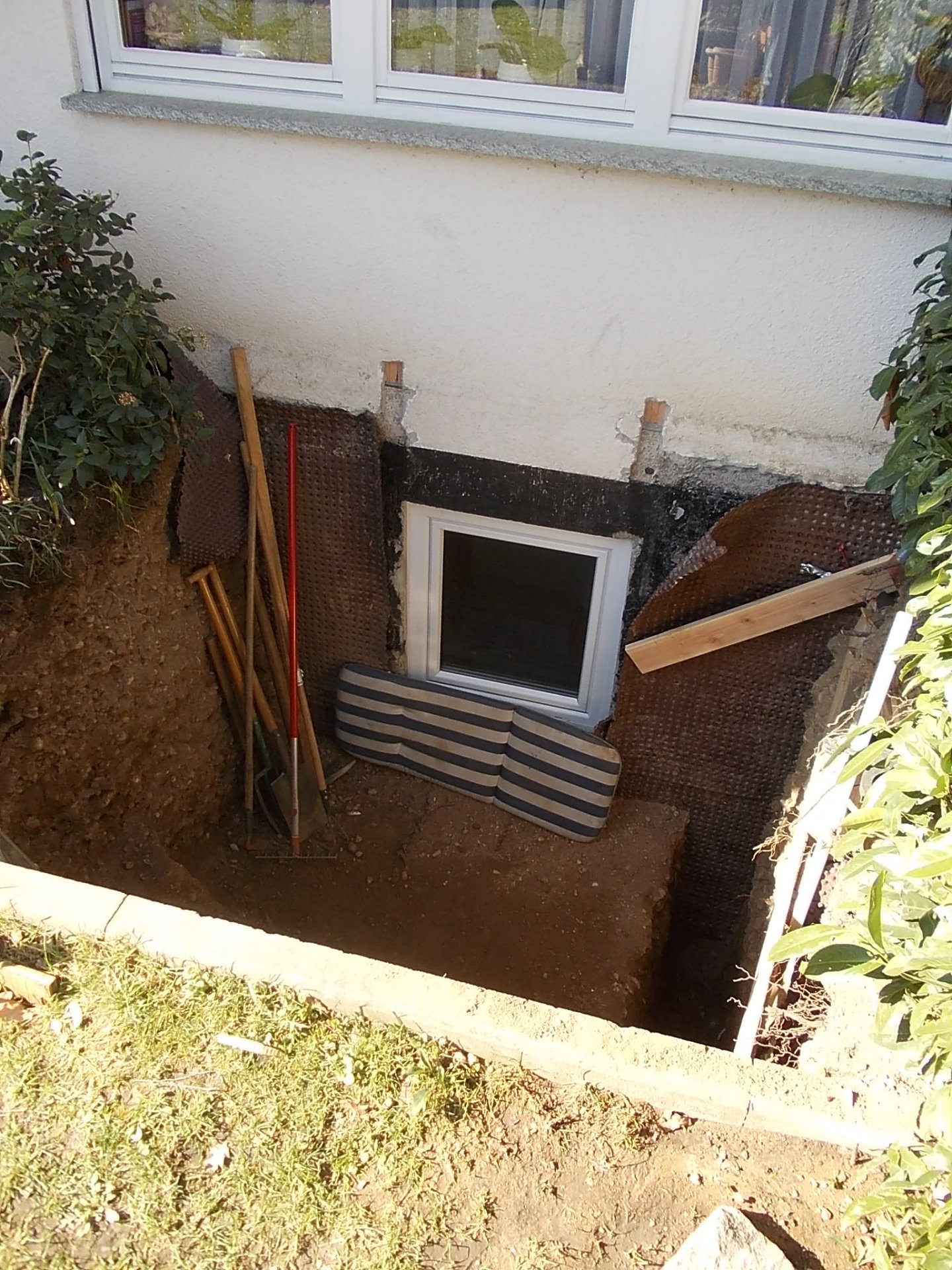

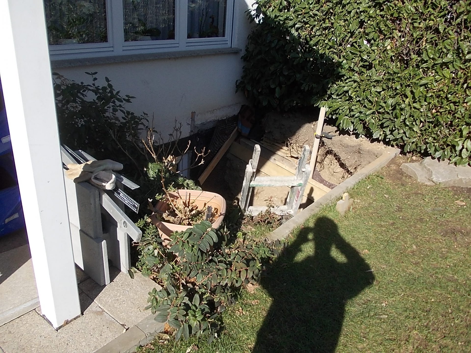

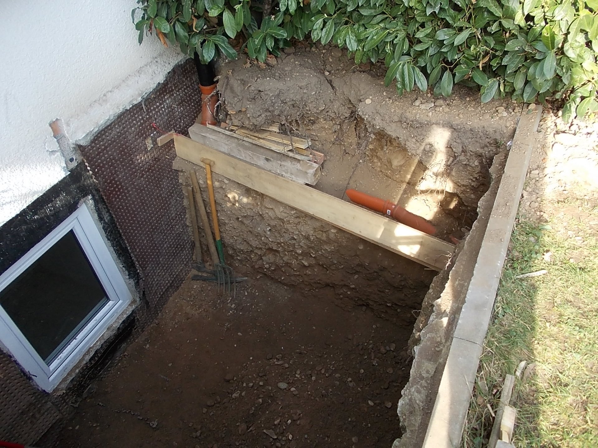

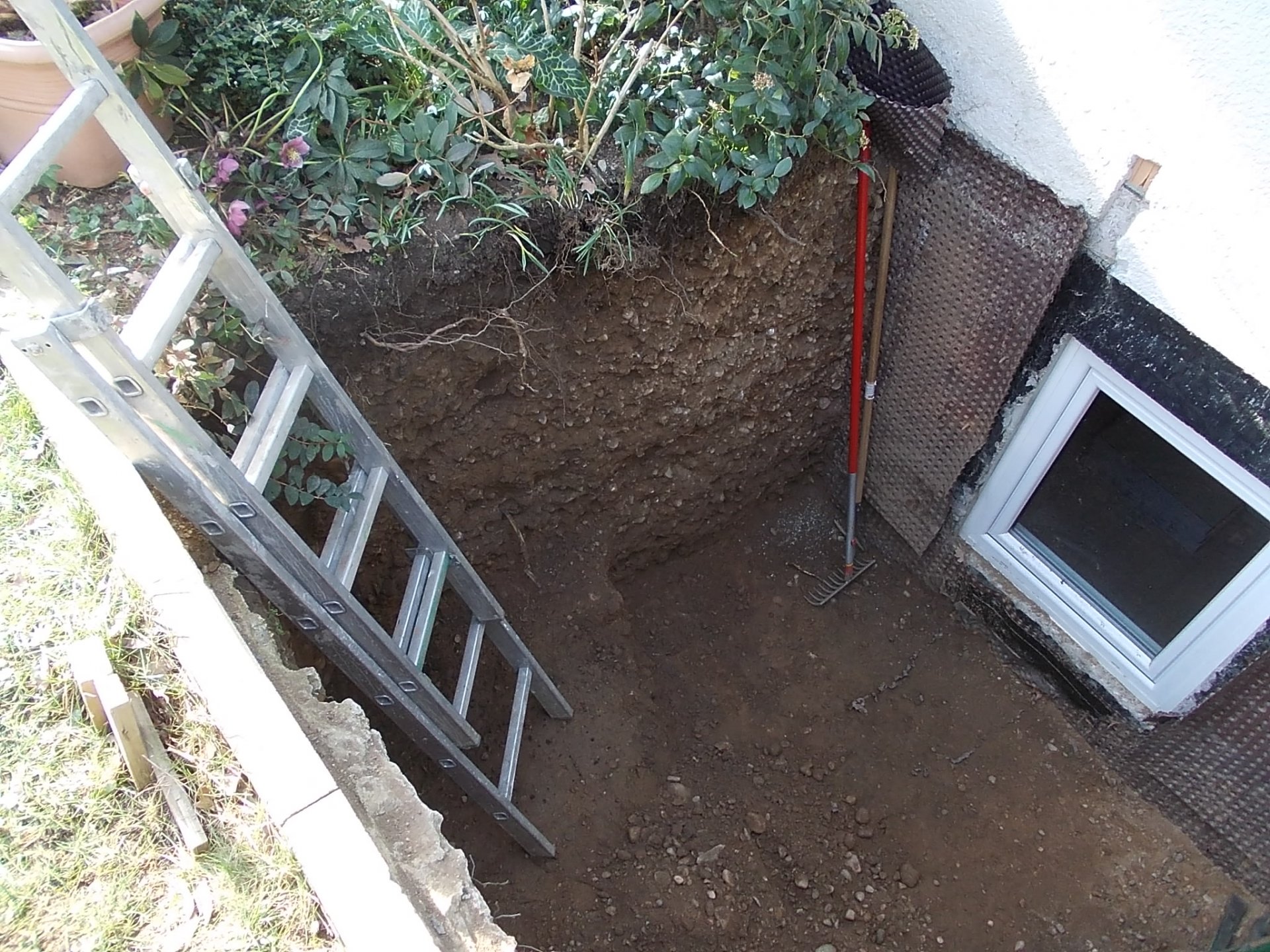

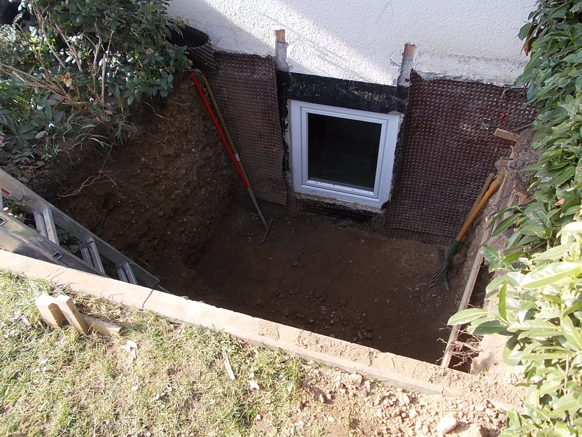

    um mehr Licht in meinen ursprünglich sehr dunklen Kellerraum zu bekommen habe ich das ursprüngliche Standart-Miniaturkellerfenster ausgebaut und die Fensteröffnung durch Wegstemmen des Betons nach unten vergrößert und anschließend ein neues Fenster eingebaut.
    Nun habe ich um das Fenster eine etwa 1,80 m tiefe Grube ausgehoben (+80 cm Fundamentgraben), damit ich einen anständigen Lichteinfall habe.
    Geplant ist links und rechts des Fensters eine Mauer zu bauen, damit die Erde nicht abrutscht und die beiden Mauern mit einer Quermauer die halb so hoch und sich in der Mitte des Grube befinden soll zur Stabilisierung zu verbinden.
    Für das Mauerfundament habe ich auf einer Seite bereits einen 80cm tiefen Graben ausgehoben.
    Geplant war, auf das Fundament eine Mauer bestehend aus 17,5 cm Schalungssteinen zu stellen, diese entsprechend zu bewehren und im Fundament zu verankern und mit Beton auszugießen.
    Die entscheidende Frage ist, genügen 17,5 cm breite Schalungssteine (Kernbetondicke 10cm) oder müssen es breitere sein?
    Und lässt sich das überhaupt mit einem normalen Fundament machen, oder muss es ein L-Fundament bzw. Winkelfundament sein? Ich wollte das eigentlich umgehen, indem ich eine Mauerkonstruktion in Form eines H baue.
    Hinter den Büschen beginnt das Nachbargrundstück (normaler Garten, keine Verkehrslast).
    Für fachkundige Hilfe wäre ich sehr dankbar.

    Die Mauer wird wohl halten .
    Aber was passiert denn in Richtung Entwässerung des Mauergraben ?
    Sieht nach Aquarium aus ..

    Eine Entwässerung ist nicht vorgesehen, da der Boden aus sickerfähigem Kiesgemisch besteht. Zudem ist 1/3 der Grube durch den Dachüberstand abgedeckt.
    Der Keller wurde als weiße Wanne ausgeführt und die Kellerwände zusätzlich mit Bitumen gestrichen und mit wasserdichter Noppenfolie umhüllt. Da kann kein Wasser eindringen.
    Zwischen Mauer und Erdreich ist geplant eine wasserdichte Noppenfolie zwischenzulegen.

    Blaa..
    Der Boden ist erdfeucht .
    Der Keller ist WU ..
    Und das Fenster wurde danach eingebaut .
    Dann eben so ?
    Ich sehe nur braune Erde..

    Läuft dann im ungünstigsten Fall zum Fenster rein...
    Bzgl. Mauer / Schalungssteine: Muss halt berechnet werden...
    Erde drückt ja von 3 Seiten...

    Schon mal ein schöner Verbau gem. DIN 4124 für eine 1,80 tiefe Baugrube bei nicht bindigem Boden (Kies-Gemisch).
    Bei einem Starkregelereignis wird der Lichtschacht eventuell zu einem Aquarium, wie bereits gesagt...
    Absturzsicherung?
