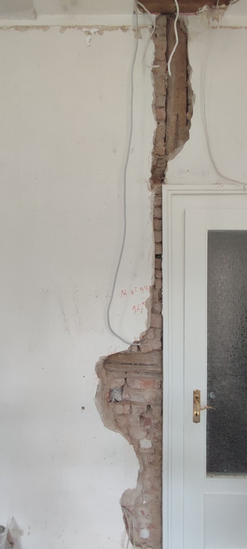

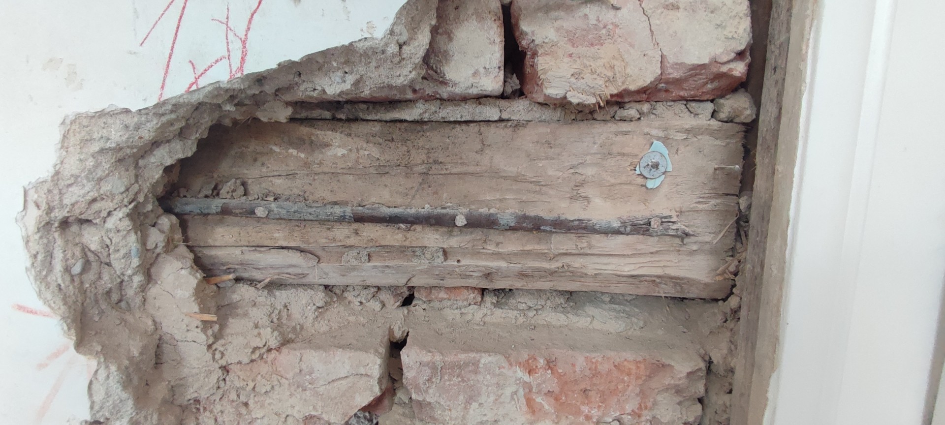

    eigentlich wollte ich nur neu tapezieren. :lock
    Nach dem Entfernen der alten Tapete sind mir allerdings sehr großflächige Schäden/lockere Stellen am Putz im Bereich eines Türrahmens/Türstürzes aufgefallen. Den hier freiliegenden Bereich konnte ich einfach ohne Klopfen mit der Hand abnehmen, der Rest ist fest:
    Man sieht sehr schön, dass sich der Altputz auf höhe des Türgriffs am stärksten gelockert hat, zumal dort auch noch ein horizontaler Balken sitzt. Nicht gerade hilfreich war wahrscheinlich auch, dass der Putz mit dem Holzrahmen der Tür verbunden war. jede Vibration im Rahmen hat den Putz einfach immer weiter vom Mauerwerk gelöst.
    Alle losen Stellen sind entfernt, Armierungen, Mörtel, Vorspritzer, Silikatgrund für Altbau, Kalkputze etc. stehen bereit und ich wäre grundsätzlich problemlos in der Lage, das für die nächsten 50 Jahre bis Q1 zu verschließen und vernünftig zu entkoppeln.
    Aaaber: ich hatte es noch nicht mit tragenden Holzbalken von 1888 zu tun und würde hier gerne sachgerecht arbeiten.
    Die Holzbalken waren seitlich von Mörtel umgeben (halte ich für fragwürdig), putzseitig war eine feuchtigkeitsregulierende Putzträgerschicht aus Lehm(?) und Stroh aufgebracht.
    Ich muss den Balken jetzt:
    - vor Feuchtigkeit schützen (wobei das Haus in dem Bereich knochentrocken ist, da 1. OG Innenwand zum Treppenhaus.
    - gleichzeitig feuchtigkeitsreguliernd umschließen und
    - benötige einen Putzträger
    Was nehme ich hier am besten und was befestige ich wie und wo?
    Die Spalte zwischen Mauerwerk und senkrechtem Balken werde ich mörtelfrei halten, der Luftspalt sollte meines Erachtens überbrückt werden. Sollte ich hier mit Naturfasern stopfen?
    Und welchen Putzträger nehme ich am besten und wo befestige ich ihn? hier scheint es verschiedene Auffassungen zu geben, ob man ins Holz tackert, oder das ganze eher am Mauerwerk befestigt und am Balken nur lose für Bewegungsausgleich aufgrund unterschiedlichen Verhaltens der Materialien.
    Ich bedanke bereits jetzt mich für jeden sachdienlichen Hinweis.

    Schau einmal Gebr. Stumpp die verfügen über die Varianten Rabitz , Streckmetall etc tacker oder klammern auf den Balken / Holz
