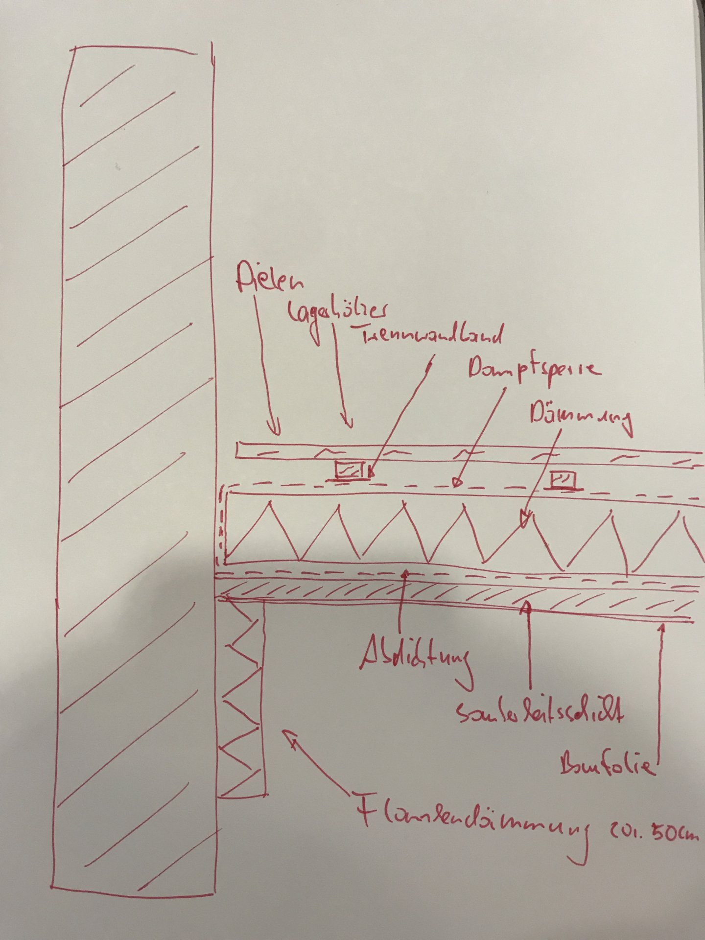

    Fangen wir also an: Im Erdgeschoss liegt komplett Holzboden, der zu großen Teilen rott ist. Teilweise wurden neue Dielen verlegt, die wieder gerottet sind, teilweise wurde mit Beton aufgeschüttet, teilweise mit Schalplatten erneuert. Also ein bunte Mischung aus Pfusch und Improvisation. Anschließend wurde alles Luftdicht mit Vinylboden beklebt.
    Die Ausgangslage: Ich habe angefangen den alten Boden zu entfernen, und konnte feststellen, dass hier weder ein gescheites Trägerwerk noch Punktfundamente vorhanden sind. Von unten nach oben haben wir hier Lehmboden, dann in Abständen von ca. 50x50cm ein paar Ziegelsteine und die Höhe auszugleichen, worauf dann Dachlatten gelegt wurden, auf denen dann die Dielen liegen. Eine Schüttung gibt es nicht. Vielmehr wurden Löcher für die Ziegel gegraben, sodass der teilweise durchhängende Dielenboden auf dem Lehm aufliegt.
    Es gibt weder eine Sperre zwischen Lehmboden und Ziegeln, noch zwischen Ziegeln und Dachlatten. Ich bin zwar nicht vom Fach, aber soviel verstehe ich dann doch von der Materie, dass ich sagen kann, dass so natürlich jede Feuchtigkeit, die von den Steinen aufgenommen wird, ungehindert an das Holz weiter gegeben wird. Mich wundert, dass hier nicht alles komplett durch ist.
    Mein geplantes Vorgehen: Boden, Dachlatten und Ziegel raus, anschließend etwas tiefer den Lehmboden ausheben. Dann eine Folie (Dampfsperre) einlegen, diese an den Wänden hochstehen lassen. Dämmung (Styrodur) verlegen, und dann eine Schicht Betonestrich rein. Diese muss dann so hoch sein, dass ich wieder Massivholzboden verlegen kann, ohne zu hoch zu kommen.
    Meine Fragen: Ist das so alles richtig? Wenn ja, wie hoch sollte die Estrich - Schicht mindestens sein? Ist hier eine Trittschutzdämmung nötig? Was für Beton / Estrich nimmt man für sowas? Hat jemand eine ungefähre Preisvorstellung (ohne Bodenbelag) für knapp 100m²? Muss oder sollte ich beim Boden schon etwas beachten in Hinsicht auf Elektronik, Wasser-, Gas- und Heizungsleitungen?

    Also den Estrich kannst Du Dir meiner Meinung nach komplett sparen.
    Ich würde den Aufbau von unten nach oben foldermaßen machen:
    - 5cm Sauberkeitsschicht aus Beton
    - Abdichtung Katja Sprint, Rolljet o.ä.
    - 20cm druckfeste Dämmung 2-lagig mit versetzen Stößen
    - Lagerhölzer
    - Dampfsperre wie beim Dach lose über die Dämmung und Lagerhölzer, Stöße und Randanschlüsse verklebt
    - Dielen
    Lagerhölzer und Dielen mit ca 1cm Lücke zu den Wänden, dann brauchst Du auch keine Trittschalldämmung.

    Kann ich die Schicht direkt auf den nackten Lehmboden geben, oder sollte da noch ein Sperre zwischen?
    Wenn ich die Dampfsperre über die Lagerhölzer (Balkenunterkonstruktion?) lege, könnte ich dann nicht das Problem kriegen, dass mir die Lagerhälzer wegrotten?

    Kannst die Lagerhölzer auch oben drauf legen, dann würde ich aber noch was nehmen, was verhindert, dass sich die Dampfsperre durchscheuert, z.B. selbstklebendes Trennwandband vom Trockenbauer an die Balken von unten kleben.
    Die Sauberkeitsschicht darf feucht werden, die wird ja von oben abgedichtet mit der Katja-Bahn, kannst aber noch billige Baufolie zusätzlich drunter auslegen.

    Ich würde noch über eine Flankendämmung der Wände im Erdreich nachdenken, wenn Du eh schon am buddeln bist.

    Wenn ich mit dem Aufbau von Fabian gehe, komme ich ja aber mit 20cm nicht wirklich hin, denn ich hab ja schon 20cm Dämmung drin. Plus die ganze anderen Sachen komme ich ja eher auf 30cm+, je nachdem was ich für Lagerhölzer verwende. Da ich ja auf einer festen Schicht (Beton) arbeite, brauche ich hier ja wahrscheinlich keine 8x8 oder 10x10 Balken, oder?
    Unter der Sauberkeitsschicht?

    Sollte das denn auf der gesamten Höhe des im Erdreich befindlichen Mauerwerks gemacht werden, oder nur oberhalb bzw. beginnend mit der Sauberkeitsschicht?

    Ungefähr so würde ich das machen.
    DerJerratz und trockener Bauer gefällt das.
  16. #16 Fabian Weber, 18.10.2019
    16.289
    6.458
    Die Lagerhölzer eher schön breit, damit diese sich nicht in die Dämmung drücken, dafür müssen die nicht hoch sein, da reichen bestimmt 4cm. Vielleicht sind Baubohlen ganz gut geeignet, die sind meistens so 4 x 20cm.

    Du wirst mit dem Aufbau auf maximal etwa 35-40cm kommen. Die misst du von deiner OKFF herunter. Ich war davon ausgegangen, dass du jetzt schon den herausgerissenen Boden abgezogen hast. Auch egal, sobald der Beton drin ist, ist da auch wieder ein verstärkter Halt für die Wände da. Am besten man arbeitet da in 2-3 Etappen, sodass der Boden nicht im ganzen Stück von der Wand gebuddelt werden muss.

    Wenn die Wände noch 80cm in die Erde einbinden hätte ich da jetzt kein Problem da 20-30cm runterzugraben.

    Wunderbar, danke für die Zeichnung. So ist das doch deutlich einfacher sich das vorzustellen.
    Verbindet sich der Beton denn miteinander, wenn ich das in Etappen mache? Oder spielt das keine Rolle?
    Wenn ich so breite Bohlen habe, könnte ich dann nicht das Problem kriegen, dass sich der Boden irgendwann hebt? Die Bohlen werden sich mit der Zeit ja werfen, was bei der Breite ja schon etwas ausmacht. Die Frage ist, ob die Dämmung die Werfung der Splintseite abfängt, oder ob sich die ganze Bohle dann hebt. Hast du da Erfahrung mit?
    30cm unter der Sauberkeitsschicht, oder?

    Nee 50cm. Ich würde die Sauberkeitsschicht in einem Stück machen.
    Die Sauberkeitsschicht sind vielleicht 3m3 Beton, nicht gerade wenig. Vielleicht geht es auch mit Transportbeton.
    Bei den Bohlen kann ich Deine Bedenken nachvollziehen, vielleicht doch eher Balken und darunter was Lastverteilendes, Gehwegplatten oder so.
