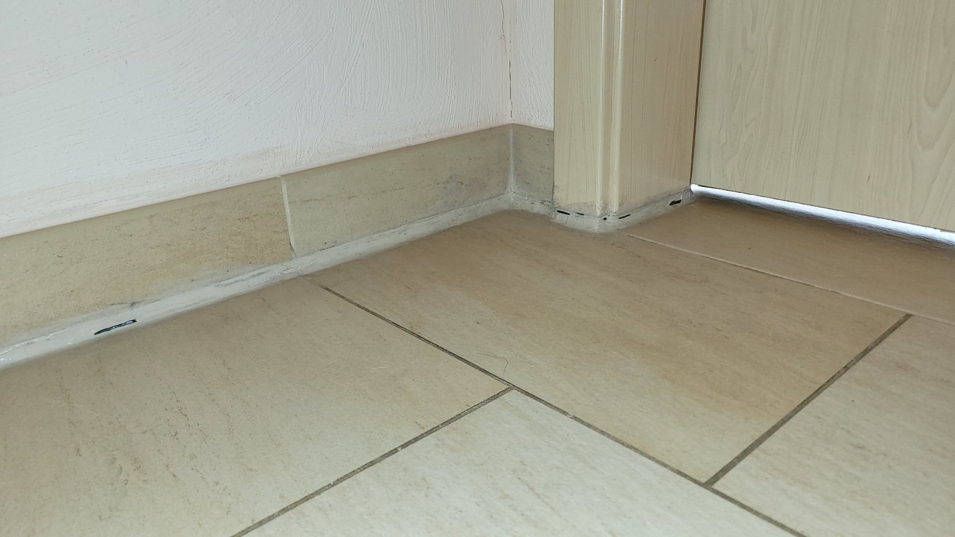

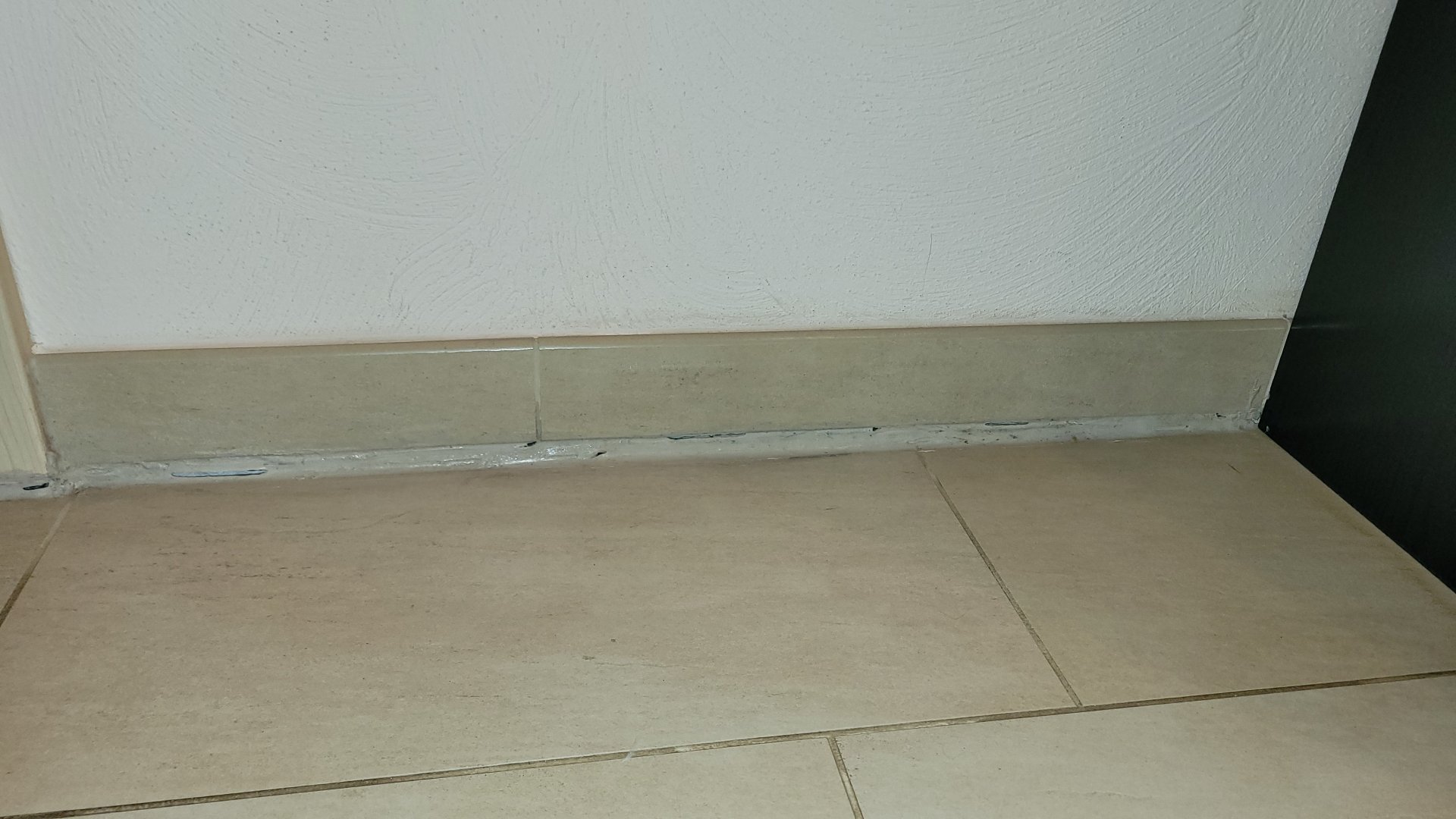

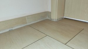

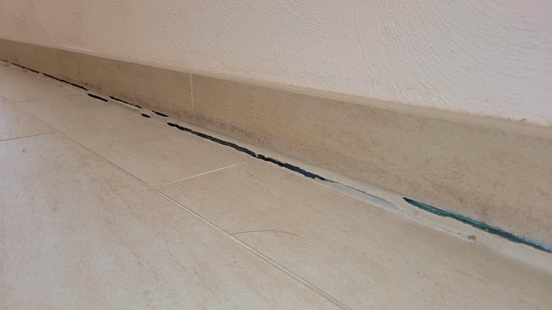

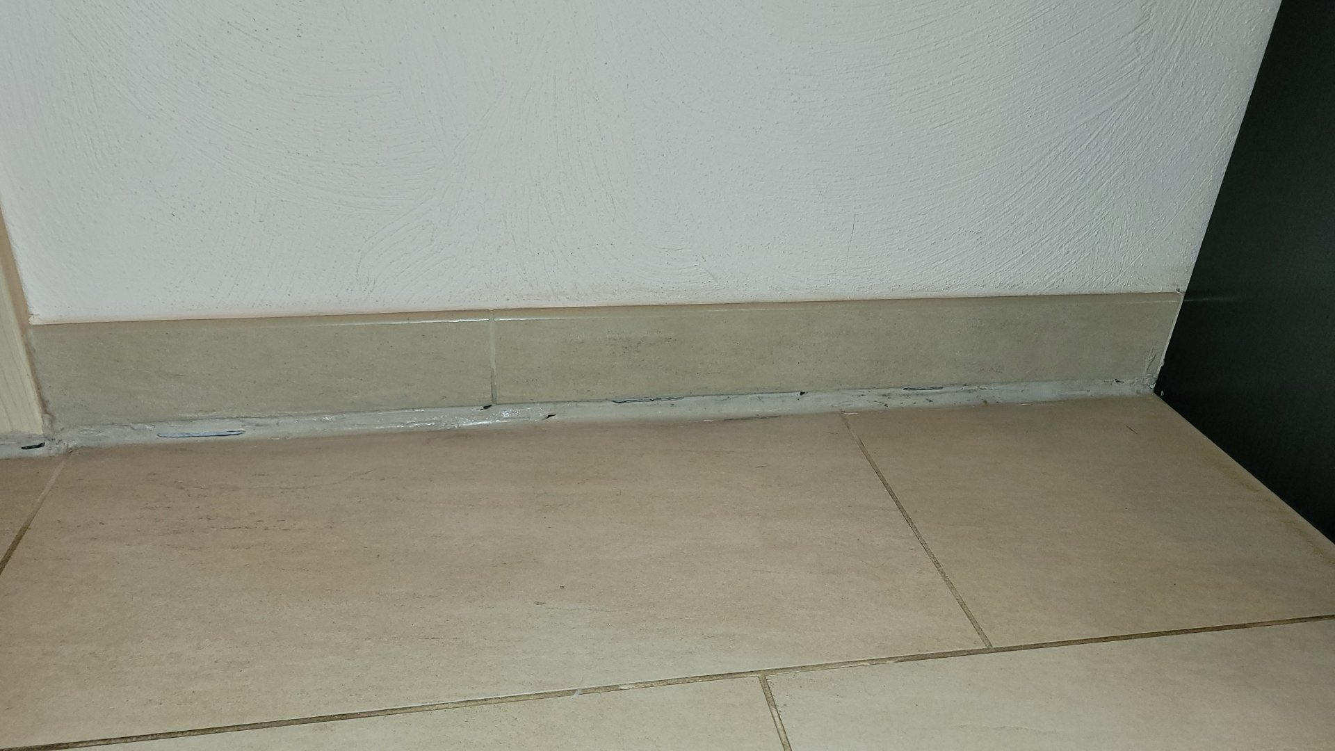

    in unserem Haus BJ2009 sind im OG an zwei Mauern die Wartungsfugen mehrfach aufgerissen.
    Ca. nach dem ersten Jahr kamen die ersten Risse im Silikon, Architekt und Fliesenleger sagten mir damals dass es normal wäre. Habe dann dann alles ausgekratzt und neu gemacht und war häppie.
    Ca. ein weiteres Jahr darauf kamen wieder Risse an den gleichen Stellen, Architekt und Fliesenleger sagten mir damals dass das schonmal vorkommen kann. Habe dann wieder alles ausgekratzt und neu gemacht und war einigermaßen häppie.
    Das Ganze hielt vlt. zwei weitere Jahre bis wieder neue Risse kamen.

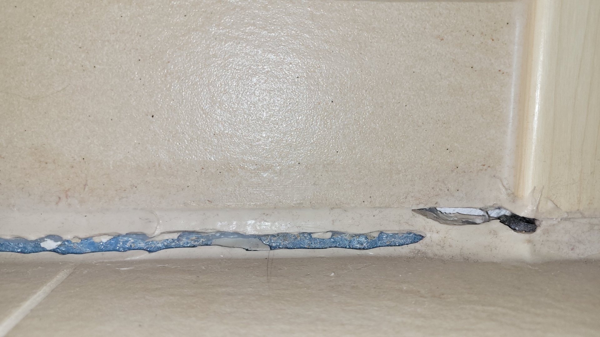

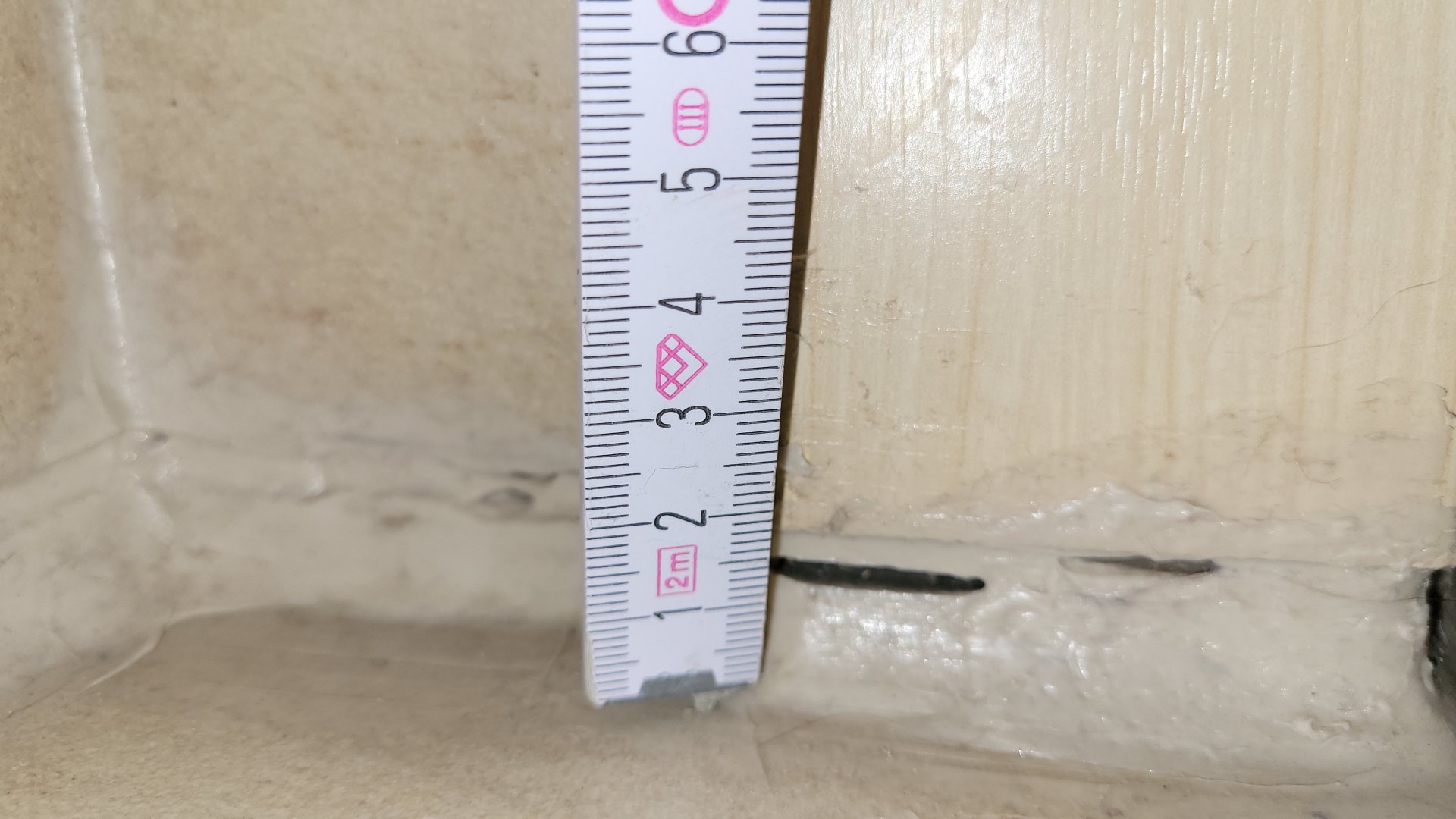

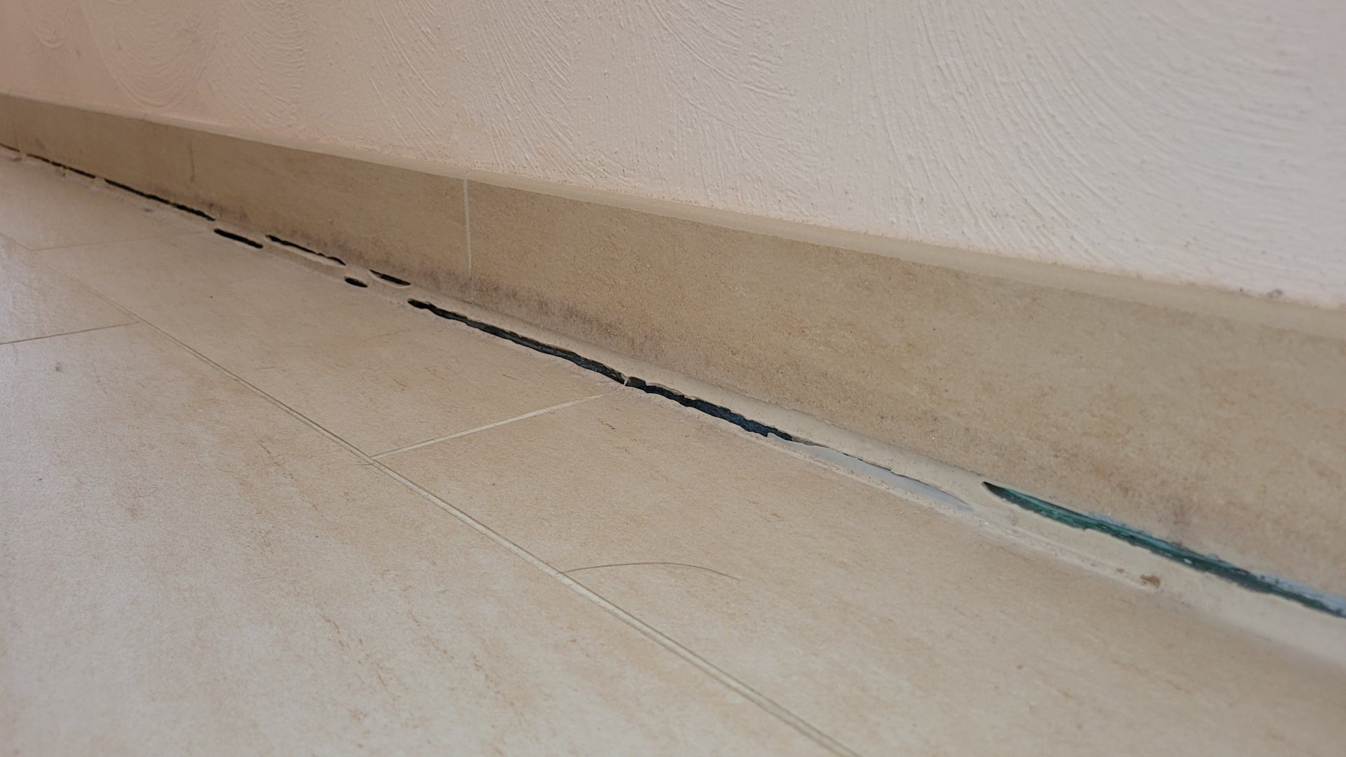

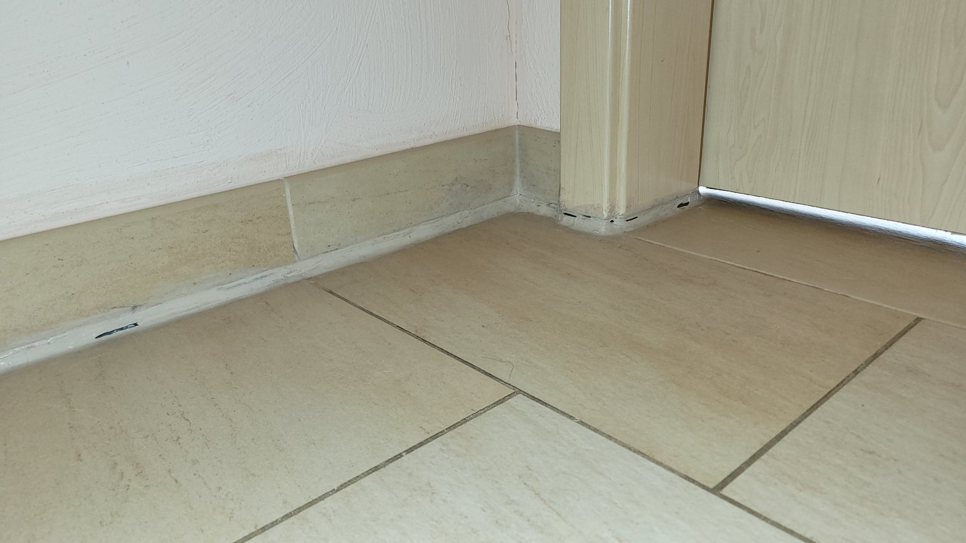

    Jetzt habe ich an den Wänden der angrenzenden Mauern wo sich der Estrich derart senkte eine Lücke von 18mm. Ich weiß noch dass der Abstand der Sockelfliesen zu den Bodenfliesen 3mm war. Also hat er sich um 15mm gesenkt - ohne dass an den Stellen irgendwelches schwere Möbel stand (eigentlich stand da gar nichts)
    Egal was damals suboptimal gelaufen ist (Architekt ist in Rente und Fliesenleger ist leider verstorben), ich suche nach einer Lösung wie ich die 18mm breiten Fugen zwischen Bodenfliese und Sockelfliese geschlossen bekomme (und dass es auch noch gut aussieht)

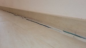

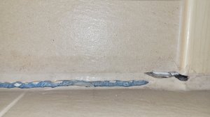

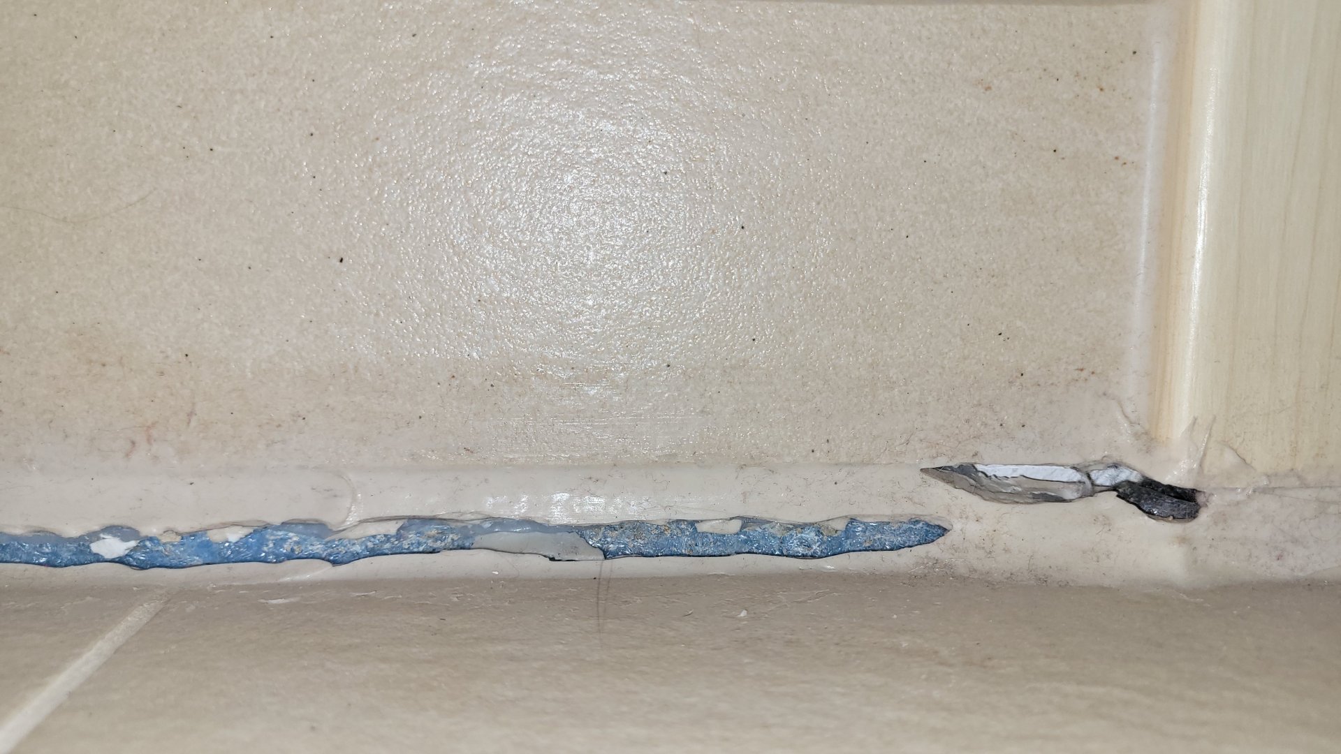

    Ich habe es mit Hinterfüllung und darauf dem von damals verwendeten Silikon (Ottoseal S100) ausprobiert. Aber irgendwie sieht das Ergebnis nur "bescheiden" aus.
    Gibt es vlt. sowas wie Fugenmörtel was man reinspachtelt und mit dem Schwammbrett abzieht was dann auch hochflexibel ist oder irgendewas anderes?
    Ich weiß, das Thema kam hier schon sehr häufig auf. Aber ich fand noch keine Lösung auf meine "Herausforderung"...
    Herzlichen Dank für Eure Meinungen!

    Kleine Profile Edelstahl oder Aluminium, 18 mm wirst du mit keinen Material was optisch auch noch ansprechen ist verschlossen bekommen.

    Alle Sockelfliesen ab und neu wieder dran.
    Was für ein bescheidener Estrich….

    Die Fliesen werden leider in Deutschland nicht mehr vertrieben. So wie es aussieht gibt es den Importeur nicht mehr. Zwei, drei Sockelfliesen habe ich noch in Reserve. Aber sollten mehr zu Bruch gehen wars das ....
    neee .... Sockelfliesen ab ist leider keine Option :-(

    Man könnte auch eine Weiße Holzfussleiste statt Sockelfliesen verwenden. Sieht am Ende mit Sicherheit besser aus als so eine gewaltige Silikonnaht. Aber wenn ich mir den Boden so anschaue, handelt es sich hier wohl nur um eine Abstellkammer.

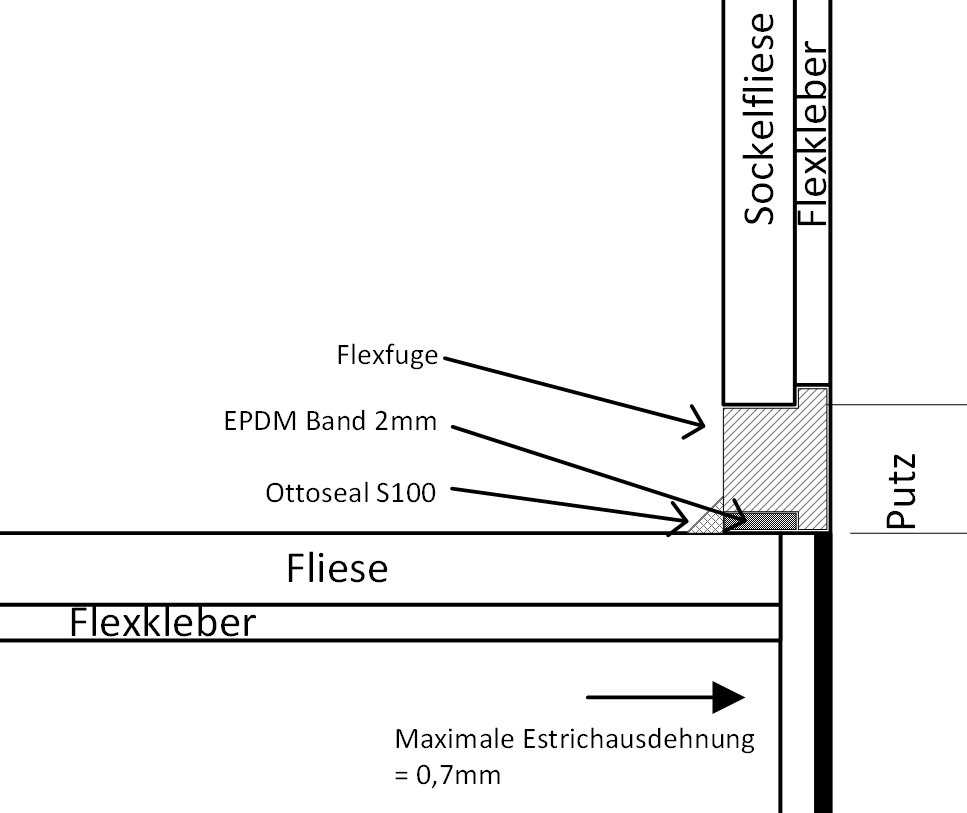

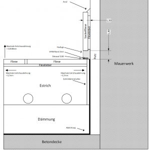

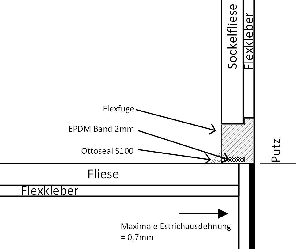

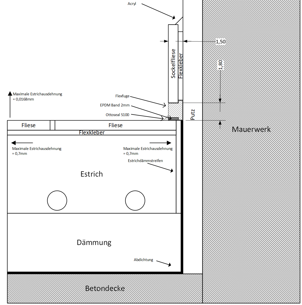

    Ich würde ganz gerne meine Überlegungen mit den Estrich- / Fliesenleger- / Beton-Experten teilen.
    Es wäre sehr nett, wenn ihr euch das mal ansieht und mir Eure Meinung mitteilt.
    Ausgangssituation
    Anfangs dachte ich, ich verschließe die 18mm breite und 15mm tiefe Fuge mit Flexfugemörtel und dann sehen wir ...
    Nachdem ich die Ausdehnungsmöglichkeiten des Estrichs in Bezug auf Wärme gerechnet habe, habe ich eingesehen, dass die Flexfuge reißen wird.
    Voraussetzung
    Die Ausdehung des Estrichs (samt dem darüberliegendem Fliesenbelags) in vertikaler Richtung liegt bei 20K, bei 16/100mm, Die Ausdehung in horizontaler Richtung liegt bei 20K, bereits bei 7/10mm.
    Der Estrich wurde 2009 eingebracht. Nach 15 Jahren gehe ich davon aus, dass sich alles gesetzt hat (auch die darunterliegende Dämmung). Ohne Wärme wird sich der Estrich nicht mehr nach oben bewegen, wenn dann eher noch ein wenig nach unten.
    Systemaufbau
    Die Fuge wird mit Flexfuge gefüllt. Damit die Bodenfliese sich nicht gegen die darüberbefindliche Flexfuge bewegt und dadurch abreißt, beklebe ich den Rand der Fliesen mit einem 2mm starken EPDM Dichtband. Dieses Schaumstoffband entkoppelt die Flexfuge, die am unteren Teil der oberen Sockelfliese, dem Flexkleber der Sockelfliese und dem Putz haftet.
    Die Flexfuge wird bündig mit dem äusseren Rand des Vorlegebands abgezogen. Der freiliegende Rand des EPDM Bandes wird mit Silikon verschlossen.
    Meiner Theorie nach sollte das Entkopplungsband die Scherkräfte und den Druck / Zug ausgleichen.
    Wäre das ein gangbarer Weg oder übersehe ich hier etwas?
    Herzlichen Dank und Grüße,
    Jürgen
