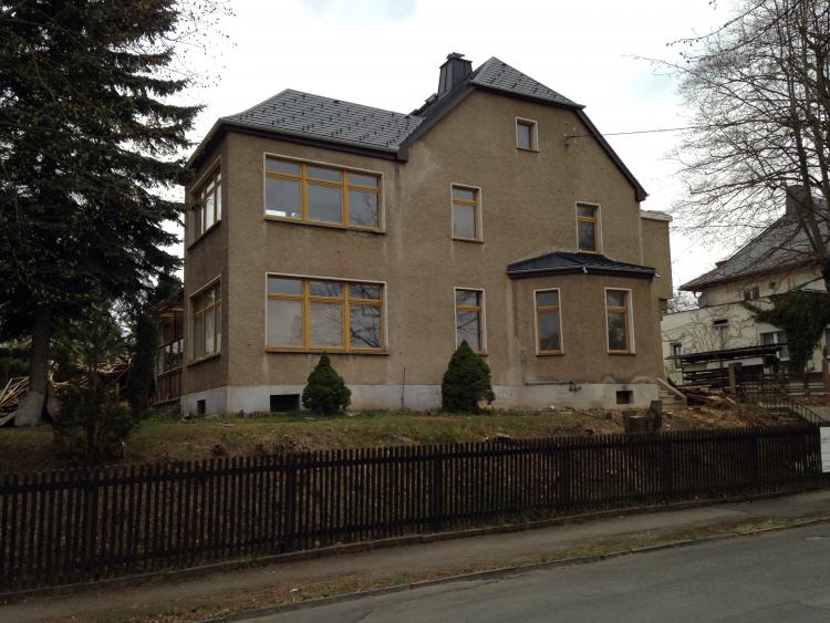

  2. Baumal
    Baumal
    02.08.2007
    16.077
    Ravensburg
    freßwarze? das ist dieser anhang, der an der fassade klebt.:D
    dahinter wird wohl das wohn/esszimmer sein.

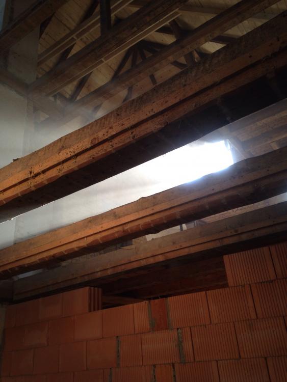

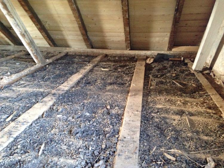

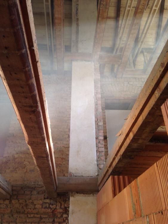

    Bilder wollte ich nachreichen:
    Ansicht von vor 4 Wochen

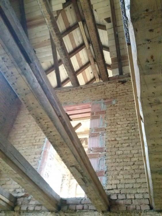

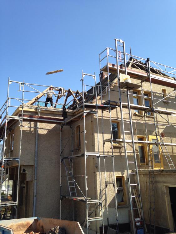

    Während dem Dachabbau
    Vor einigen Wochen (später Wintergarten)

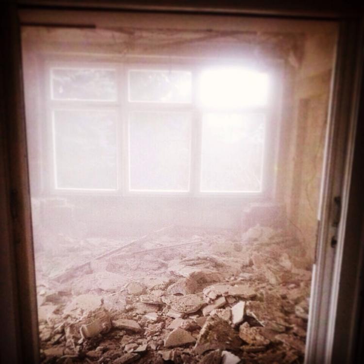

    Während des entkernens

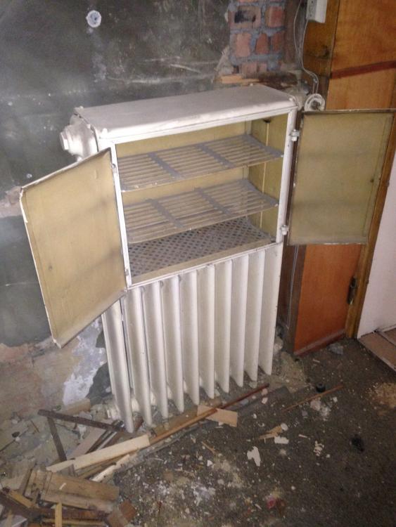

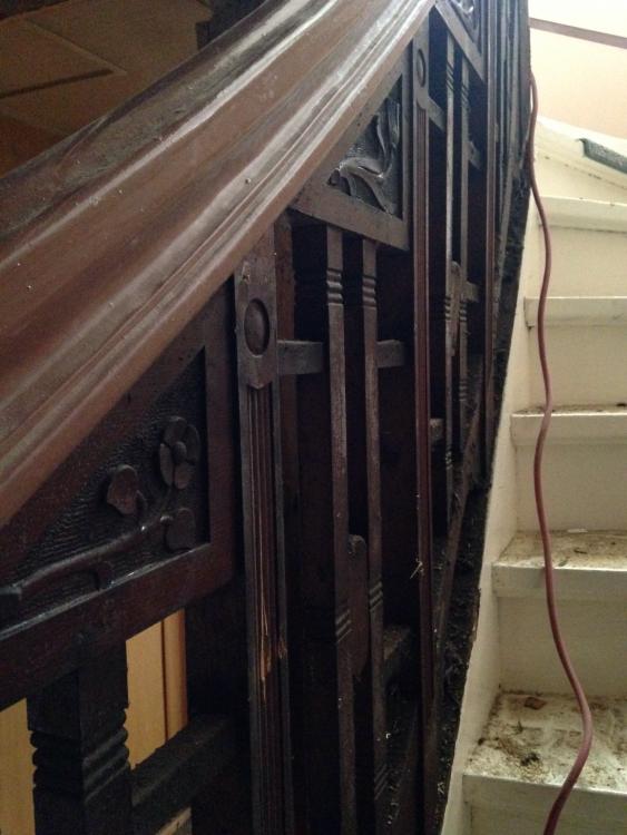

    Und noch 2 erhaltenswerte Punkte:

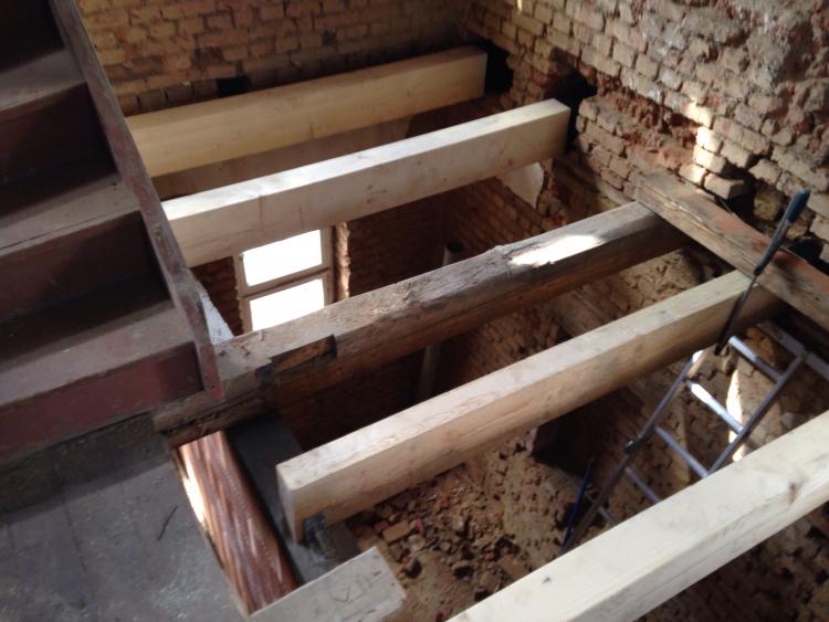

    Zum einen unsere Treppe, die wird gerade in der Garage gelagert,
    genauso wie der Heizkörper mit Schuhfach.
    Das waren mal ein paar Eindrücke ...

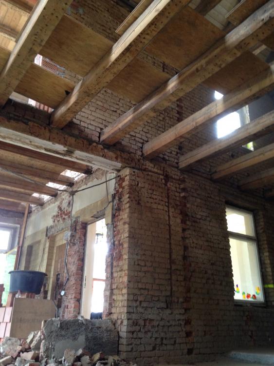

    Mittlerweile ist es im OG besenrein mit neuen OSB3 22mm Platten und im EG kommt Dienstag der Beton.

  5. #25 Gast036816, 11.06.2015
    schöne details der treppe und der heizkörper zum vorwärmen des schuhwerks!
    wer überwacht euer vorhaben? gibt es eine umfassende ausführungsplanung?
    euer vorhaben ist im ansatz gut, im detail ist der erhalt der schönen treppe mit sprossen in aspik widersprüchlich. optik und putzaufwand als kompromis für solche fenster zu bezeichnen - ??????
    auch der ablauf - erst osb im og danach beton im eg zeigt, dass hier ohne logistik vorgegangen wird.

    Wir haben eher gedacht: Dreck fällt nach unten, daher wurde oben angefangen. So wird es auch bei den Fenstern... Logistisch hätten wir sicher einiges besser machen können, auch von der Zeitplanung her, aber ansich läufts.
    Und es gibt außer uns auch niemanden der es Überwacht.

  7. #27 Gast036816, 11.06.2015
    sprossen in aspik passen überhaupt nirgendwo, weder zum historischen noch zum modernen.
    geschmäcker sind verschieden, geschmacksirrungen gehören jedoch nicht dazu.
    schau mal in deine baugenehmigung, ob da so etwas oder ähnliches drin steht - objektüberwachung im sinne der lbo .....
    wenn ich mir deine fotos vom abbruch anschaue, packt einen das kalte grausen, was das thema arbeitssicherheit angeht.
    noch eins zum bauablauf - klar, dreck fällt nach unten, aber feuchtigkeit nach einbringen des betons steigt nach oben, richtung osb-platten!
  8. #28 RaBauke, 11.06.2015

    größere Fenster dieser Zeit sind häufig nur durch Kämpfer und (losen) Pfosten geteilt, eingelegte Sprossen kommen dagegen sehr kleinteilig her...
    sehr schönes Treppendetail, das läßt die einstige Schönheit erahnen
  9. OlliL
    OlliL
    12.10.2011
    933
    Softwareentwickler
    Leverkusen
    Ich finde, es gibt nichts hässlicheres als Sproßen unter Glas. Entweder richtige Sproßen, oder gar keine... aber "Sproßen in Aspik" sieht aus wie gewollt aber nicht gekonnt.
  10. #30 CSteger, 11.06.2015
    CSteger
    CSteger
    17.05.2015
    48
    Industriemechainker
    Sachsen
    Wir haben auch 26mm breite Sprossen, damit es eben nicht nach Stückwerk aussieht.
    Aber ich sehe schon, mit unserer Fensterwahl kann ich hier niemand begeistern.
    Vielleicht seht ihr es doch nocheinmal anders wenn ich Fotos nach dem Einbau poste.
    Zur Feichtigkeit, das ist richtig beim Beton.
    Aber was soll da passieren ?
    Die feuchte wird sicher nicht, die 1-2cm Luftweg von der Wand bis in die Platte klettern, bleibt nur der Weg über die abgedichteten Balkenköpfe.
    Ich glaube das ist eine Problembeschreibung die bei uns nicht Greift. Zumindest sehe ich hier kein Problem.
    Das kann man ja genauso auf den Innenputz und den Heizestrich projezieren ...
    Feuchte bleibt nicht aus beim Bauen, man muss nur wissen wie man damit umgeht.
    Also auch da bin ich sorgenfrei, weil durch unser Kaltdach (zZ. OG ohne Decke, nur Deckenbalken) kann alle Feuchte ablüften, .... Trocknen und Lüften incl.

  17. #37 lastdrop, 12.06.2015
    lastdrop
    lastdrop
    18.04.2013
    452
    Zahlenklauber
    Rhein-Neckar
    Nur mal eine Frage: Wo sind die Absturzsicherungen?
    PS: Das Haus an sich finde ich klasse.
  18. #38 Gast036816, 12.06.2015
    z. b. beitrag 23, bild 5, das ist offensichtlich!!!
  19. #39 CSteger, 12.06.2015
    CSteger
    CSteger
    17.05.2015
    48
    Industriemechainker
    Sachsen
    Gut ja, die gabs dort nie ....
  20. #40 Gast036816, 12.06.2015
    die gehören aber in der bauphase dort hin. kommt einer von der BG oder von der bauaufsicht, wird deine baustelle eingestellt. fällst du da runter, oder jemand anders ???
    bist du dir sicher, dass du ohne fachlichen beistand auf dem richtigen weg bist?
