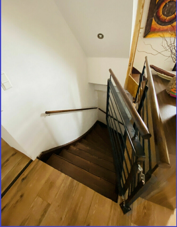

    Edit: Ich vergaß die Treppen. Diese müssten wir leider größenbedingt tauschen, da wir groß mit großen Füßen sind und die schmalen & ausgetretenen Holzstufen kaum noch Auftrittfläche für uns bieten - ist eher eine Rutsche aus unserer Sicht.

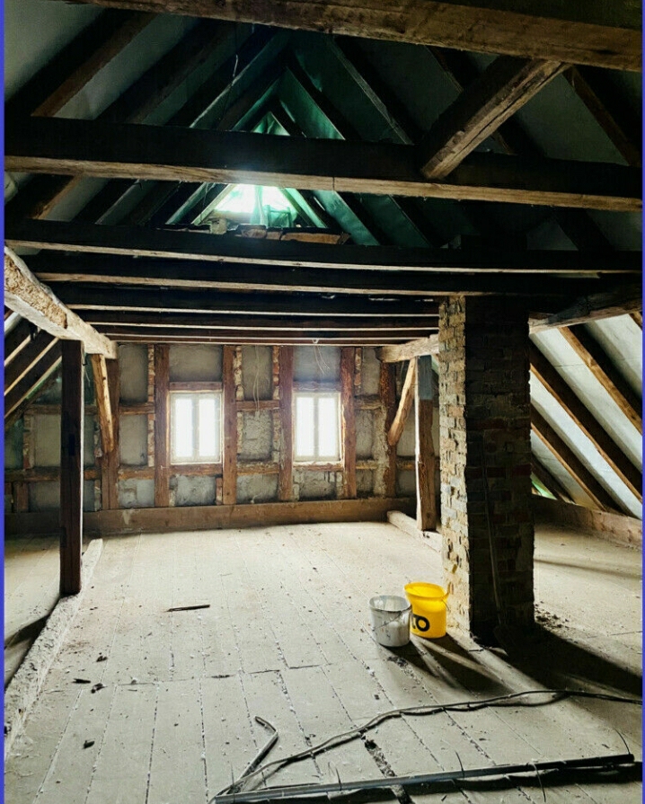

    Es gab tatsächlich doch ein Bild vom Dach und den Balken. Beachtet oben links. Ich versuche mal, ob das Anhängen klappt.
    Screenshot_20210608-122600_eBay Kleinanzeigen.jpg Screenshot_20210608-122636_eBay Kleinanzeigen.jpg Screenshot_20210608-122655_eBay Kleinanzeigen.jpg
    Ja, das fürchten wir.

    Naja, das müsste schon großes Pech sein. So einen Balken könnte man auch durch Stahlsäulen / -träger ersetzen, ohne dass man gleich an Totalschaden denken muss. Von weitem würde ich denken, dass vielleicht 2 oder 3 Balken im Dach ersetzt werden müssten. Das ist allerdings nur das Stochern im Nebel - letztendlich muss da ein Fachmann mit hin gehen und sich die Sache direkt betrachten.

    Der Balken links im Bild vom Dachgeschoss schaut übel aus, auf jeden Fall genauer anschauen ! Das könnte auch schwerwiegender Befall sein.
    So ein Dachstuhl mit Fachwerk der Giebel etc., Neudeckung gem. GEG/EnEV und und kann dich ganz schnell mal 100 K kosten.
