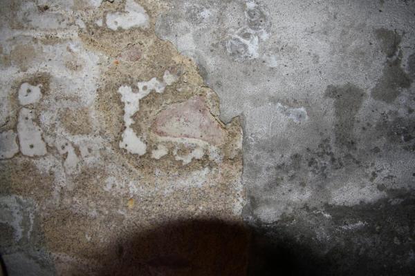

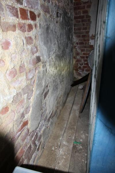

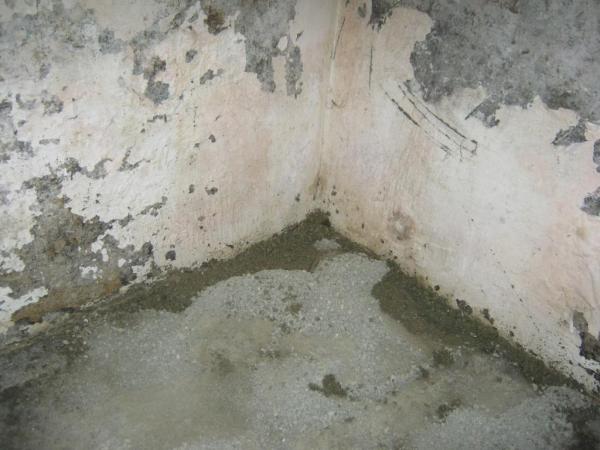

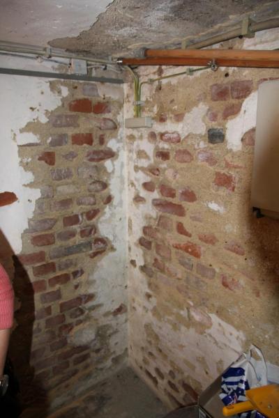

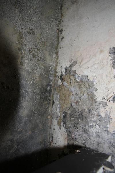

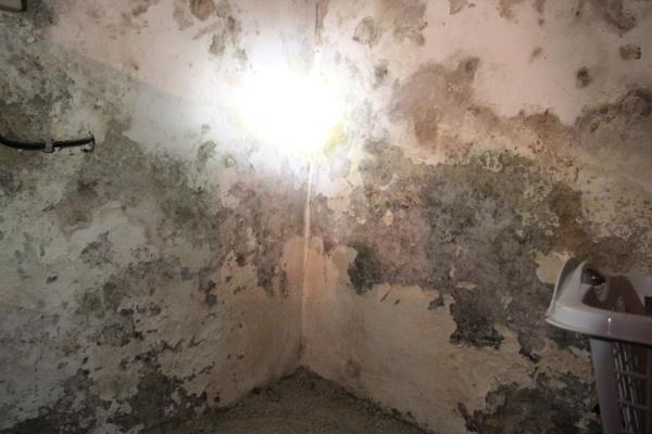

    Hallo Forum,
    seit langer Zeit lese ich immer mal wieder mit, aber heute benötige ich selber Hilfe. Wir möchten einen Altbau von 1939 kaufen. Das Haus besteht aus Ziegel, der Keller ist ringsherum ca. 1,5 meter in der Erde.
    Bei allen Aussenwänden fällt quasi der Deckputz ab, aber direkte Feuchte kann ich nicht fühlen. Ausser an ein paar Ecken meine ich es ist etwas feucht. Der Besitzer meint das der Keller, je nach Witterung, innen beschlägt, und die Schäden daher stammen. Was meint ihr ? Ich meine das ein teil der Feuchte von aussen kommt. Mein Plan wäre, draussen auszuschachten und abzudichten, aber wie ? Gab es 1939 noch keine Horizontalsperre ? Kann es sein Feuchte von unten aufsteigt ? Anbei ein paar Bilder, denn die sagen mehr wie tausend Worte: IMG_8712.jpg IMG_8713.jpg IMG_8714.jpg IMG_8717.jpg IMG_8718.jpg IMG_9328.jpg
    Vielen Dank für eure Unterstützung und Gruss aus dem Ruhrpott

    Das Haus meiner Eltern wurde 1938 gebaut, Keller aus Bruchstein / Wesersandstein. Die Wände waren mehr oder weniger feucht. Kartoffeln hielten sich im Keller bis zum Mai-Juni des Folgejahres, Gemüse teilweise auch; Eingemachtes in Gläsern sowieso, selbst Konservendosen überstanden ein Jahr. Wir haben zwar bei Isolierungen eine Lage Dachpappe sehr weit unten gefunden; aber ob die wirklich noch funktioniert? Nach 25 Jahren habe ich lediglich dafür gesorgt, dass von außen kein drückendes Wasser an diese Wände heran kam. Sicher ist dieser Keller nicht mit dem zu vergleichen, was vor etwa 10 Jahren als Beton-Fertigkeller mit Kerndämmung hingestellt wurde. In dem Keller kann man auch wohnen - der Keller von 1938 ist und bleibt ein Keller!

    Ob das Sinn macht, kann wohl nur ein Fachmann vor Ort beurteilen. Die Häuser wurden damals so gebaut, daß der Keller eben ein Keller zur Lagerung von Lebensmitteln war. Wenn kein richtiges Feuchteproblem vorliegt würde ich das so belassen. Komplett trocken wirst Du einen solchen Keller sowieso nicht kriegen. Unter Umständen holst Du Dir durch die Aufgraberei und Abdichterei erst Recht Probleme.
    Ich habe einen ähnlichen Keller und der bleibt so wie er ist. Wen sowas stört, der sollte ein solches Haus nicht kaufen.
