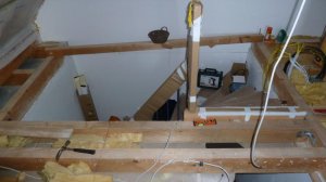

    Wenn ein Kfzler zum Holzwurm wird... Für mich klingt das stark nach DIY, aber Schwamm drüber.

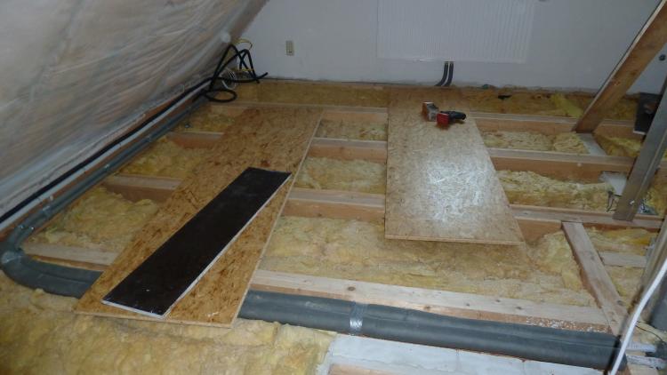

    Du schreibst, dass der Höhenunterschied bis zu 1 cm beträgt. Ist das der Höhenunterschied über die gesamte Fläche oder von einem Balken zum nächsten?
    Auf dem einen Foto sieht es jedoch so aus, als ob die Heizungsrohre höher liegen als die Balken, zumindest die Rohrdämmung...
    Wenn sich der Unterschied über die Fläche einigermaßen gleichmäßig verteilt, dann würde ich mir da keinen so großen Kopf machen. Ansonsten kannst du doch bestimmt einzelne Balken durch seitliches anschrauben, wie schon beschrieben, so auszuhöhen, dass eben dieser Zustand erreicht wird, gleichmäßige Verteilung der Höhenunterschiede. Um das Verschrauben der OSB-Platten wirst Du nicht herumkommen, denke ich, ansonsten wird es hier und dort klappern und federn.
    Die Dämmung unter dem künftigen OSB-Boden sollte allerdings nochmal verbessert werden, da klaffen ja riesige Löcher...

    Die Balken in die Längsachse sind perfekt Waagerecht, nur von Balken zu Balken, gibt es Unterschiede.
    Der Balken mit Rohren ist leider am höhsten und wenn ich den hobeln wurde, musste irgendwie die Rohre absenken, vor allem die, die in den kürzen Stück neben Kamin eingelassen wurden, diese Stück Querbalken hat eine Wölbung...es ist schwer zu beschreiben und deswegen vielleicht hatten manche Recht mit..."Bastelforum".
    Wenn ich mit eine OSB oder Alulatte von Fenster, Richtung Rohren lege, dann scheint nur der Balken mit Rohren in der Wege zu stehen.
    Lege ich wiederum eine Latte von die gegenüber Seite, also von Trennwand Richtung Rohre/Fenster, scheint wieder alles fast perfekt zu sein, außer Rohrenbalken der 1...cm zu hoch steht. Die beide so gelegte Latten von Trennwand und von Fenster, Richtung Mitte/Rohre, sind nur minimal weg von waagerechte Lage, jedoch das minimale weg von Ideal, geht in verkehrte Richtung so, dass die beiden OSBs, sich am Rohr verfehlen wurden... Unter der beiden OSB, musste auch je eine Balke, höher gelegt werden.
    Denke, wenn ich die erste(am Fenster) und letzte(am Trennwand) Balken, niedriger machen wurde, wäre die Horizontale Lage perfekt, aber der Zugang ist keins zu Hobeln.
    Wenn ich mit Rücken zu Fenster stehe, ist der Raum auf der Linke Seite zu Kamin, fast perfekt, verzwickter ist rechts, das was ich ebenfalls verzwickt beschrieben habe.
    Einerseits, denke ich, dass die Lösung mit seitlichen Dielen die einfachste ist, da aber die/der mittige Balken und die beide äußere am höhsten liegen, scheinen fast alle andere Bedarf auf seitliche Dielen zu haben.
    Anderseits, bei den kleinen Raum, bei den Schrägen die keine schwere Möbel zulassen und die für den Haus überdimensionierten Balken(Zimmerers Aussage), glaube, dass alle OSBs zusamen geleimt, nie im Leben zu wackeln kommen wurden, egal wie schlampig aufgelegt, egal 22 oder 25mm.
    Das mit dem Keilen unter OSB zu schieben ist etwas unsichere Fummelei, auch wenn nicht verkehrte Idee.
    Nebenbei, wenn der Zimmerer, damals an Tag der Erstellung, die OSB direkt an noch suuper geraden Balken getackert hätte und heute nach 12 Jahren nach Austrocknungsphase die Balken so verdreht wurden oder viel schlimmer als bei mir der Fall ist, dann wurde jede zweite Schraube Platzen oder locker bleiben, und so ein Boden an jede zweite Balken den Kontakt verlieren, da bin eure Meinungen zu der These neugierig.
    Werde morgen mich ins Zeug legen, alles mögliche vermessen und zu einen Fazit kommen, solche Recherche in der Luft, tut nur Eure Geduld strapazieren und bringt uns tatsächlich nicht weiter.

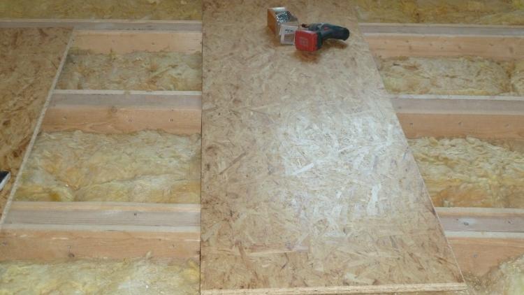

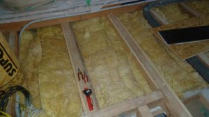

    So, da melde mich wieder zurück.
    Habe bei örtlichen Holzwerk, 50m Bretter bestellt(30x150mm), die waren jedoch von so schlechte Qualität und so schräg, dass ich Tage lang kämpfte um meine leicht schräge Balken mit noch schrägeren Brettern zu ausrichten :mad:
    Mittlerweile bin fertig und die OSB passen darauf perfekt! Übrigens bin eure Rat gefolgt und habe ich meine 22-er gegen 25-er OSB ausgetauscht und bereue nicht den Aufwand.

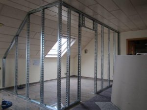

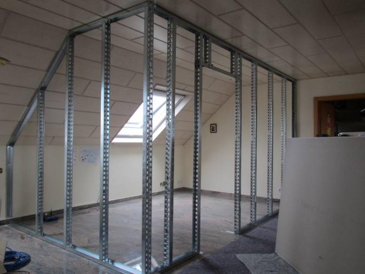

    Darf ich die OSB ganzflächig auf Balken befestigen und erst darauf den Kniestock und Treppenhaus aufbauen
    ...oder soll ich lieber, zb. Entkoppelung wegen, erst besagte Sachen direkt an Balken befestigen und erst dann mit dem Boden anfangen ? IMG_0984 - Kopie.jpg
    Wie ist das besser, soll ich die Trockenwände von Treppenhaus aus Holzbalken aufbauen P1040802.JPG oder reicht es mit Metalprofilen ? Trockenbauwand_Anleitung_2_da31e9e023.jpg

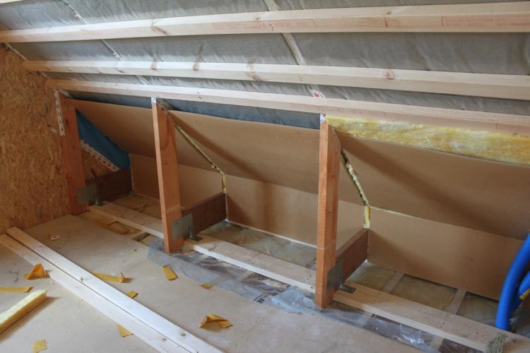

    Hier noch die befestigte Bretter, es war nicht viel an Unterschied, mit Unterlegung wäre aber reine Fummelei, werde versuchen die Stoße über den Balken zu platzieren und das auch versetzt, also bei jede Reihe wird der Stoß nicht über die gleiche Balken platziert auch, wenn in so ein Fall musste egal sein.Die erste Reihe die unten Kniestock platziert wird, werden die Stoße auch in der Luft angenommen, da dort sowieso keine Belastung stattfindet.

    Bild vier/fünf lässt erahnen, dass die Luftdichtigkeitsebene nicht durchgeht. Damit hast du wohl Deinen Beruf gewexelt.

    die Folie ist noch nicht vollständig, an manchen Stellen muss nachgebessert werden, auch die Wolle ist nicht korrigiert im Boden.
    Welchen 4/5 Foto meinst, die 2 gleiche letzte ? Dort sieht man keine Undichtigkeiten, Das Teil zwischen nahe liegenden Balken(neben Treppen, wird erst von unten gedämmt, dort befindet sich nur provisorisch angebrachte Rigipsdecke von Treppenhaus, die muss entfernt werden um die Folie die auch fehlt anzubringen.Nebenbei, die Räume unten sind geheizte Wohnräume, auch, wenn ich die per Folie und Wolle gut trennen werde, ist das technisch gesehen nicht sehr notwendig ;-)
    Wenn du schon nach Schwachpunkten suchst, dann hättest auf Foto Nr.1 sehen können, die Stelle auf der linke Fette, wo die Wolle von Katze eingedruckt wurde, Sie hat sich da nämlich Wege geschafft, wodurch ein Fleck entstanden ist, das wird ebenfalls von unten geöffnet und nachgebessert, deswegen wartete auch mit Ausbauten bis Sommer.
    Und bevor mich Jemand fragt...die Folie an der Fette ist auch nicht ganz dicht angeschlossen, die Masse die ich dazu genutzt habe, hat mir ein größer ortlicher Trockenbauer verkauft, auch mit Tipps, leider hält das Ding nicht ausreichend, ist aber auch kein Problem, da bevor ich Kniestock ausbaue, wird die Folie mit eine angeschraubte Latte eingedrückt, ganz einfach.
