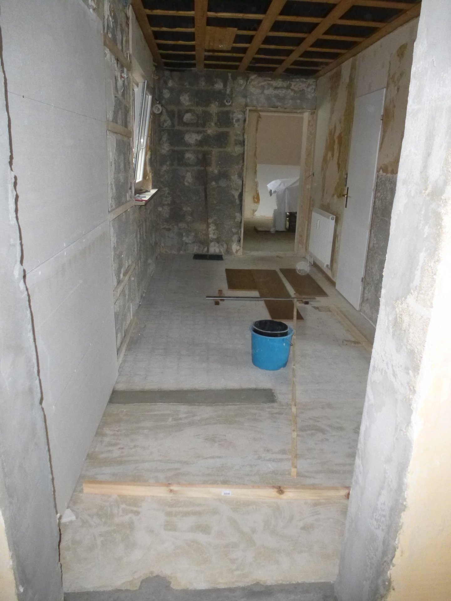

    weiter geht es mit unserem Projekt. Wir müssen in einem Raum ca. 2,5 cm Boden ausgleichen, damit wir dann unseren Vinyl-Boden verlegen können.
    Da wir einmal ein starkes Gefälle haben (vorderer Teil) und ein Großteil des Boden dann etwas tiefer, aber relativ eben liegt (dort, wo man noch die Fließenabdrücke erkennen kann), wollten wir nun zunächst Spanplatten (OSB-Platten) auf dem Estrich verschrauben und anschließend den Raum mit Fließspachtel grade und glatt machen. Warum Spanplatten? Einfach, um Kosten vom Fließspachtel zu sparen.
    Was meint Ihr? Eigentlich sollte da ja nichts dagegen sprechen, oder? Ok, die Tür rechts muss gekürzt werden durch den hohen Ausgleich, aber was sollen wir machen...

    Hallo BigLuke,
    klar, das ist gar nicht so aufwändig. Es gibt zum Beispiel von fermacell Nivelliermasse oder Ausgleichsschüttungen, die dir weiterhelfen könnten. Infos dazu findest du hier ab Seite 27: https://www.fermacell.de/de/docs/fermacell_PuV_Boden_D.pdf
    Viel Erfolg bei deinem Projekt.

    ok, Spanplatte und Ausgleichsmasse drüber hat recht gut funktioniert. Da die Unterschiede recht groß waren, muss teilweise noch eine zweite, dünne Schicht auftragen.
    Problem: Ich habe nun durch die Ausgleichsmasse einige Wellen im Boden. Kann ich die einfach mit einem Winkelschleifer abschleifen? Wird staubig, aber dann steht halt der Industrie-Sauger nebendran.

    Ja, du kannst die Wellen probleblos mit dem Winkelschleifer abschleifen.
