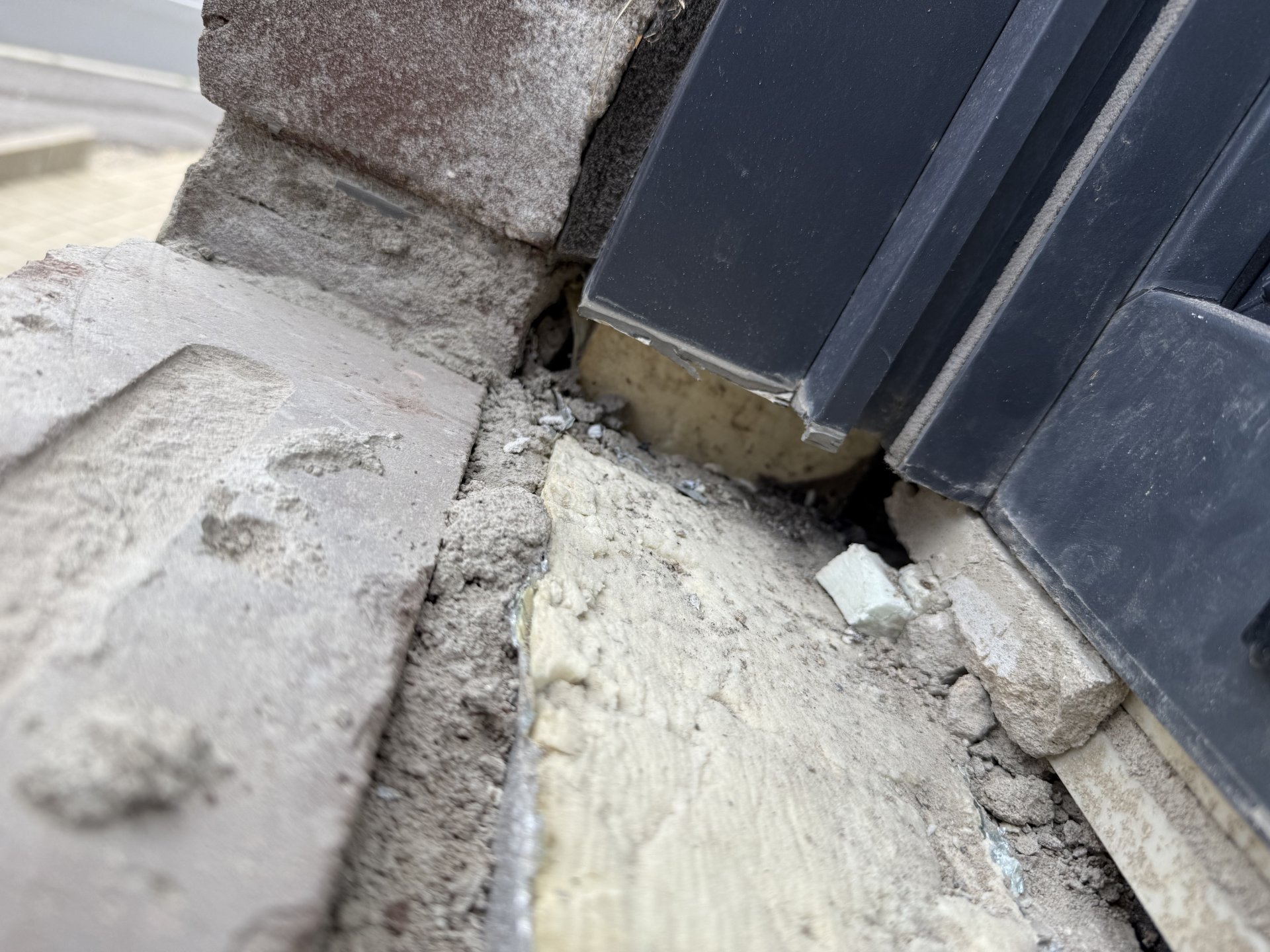

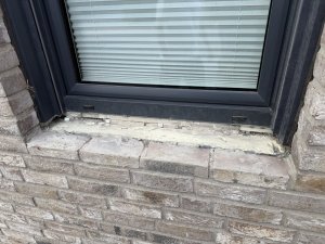

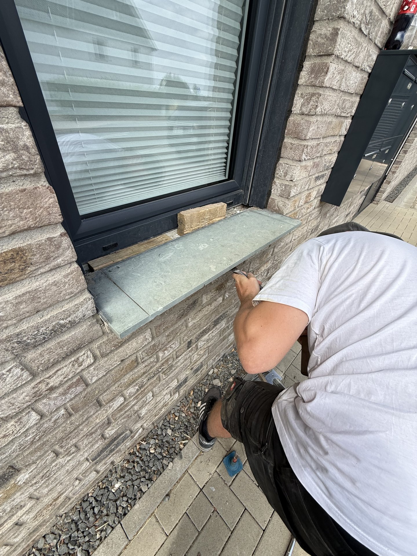

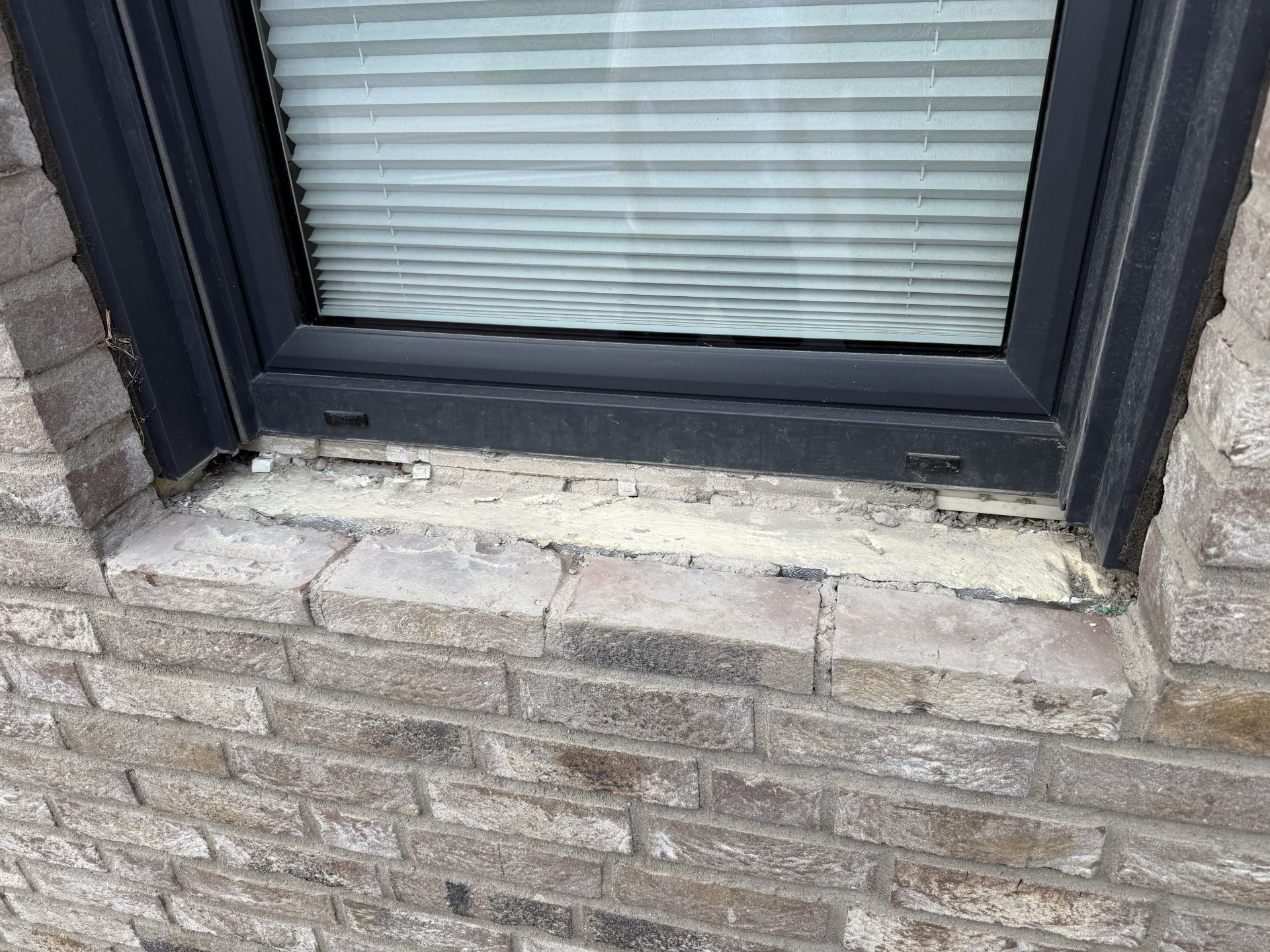

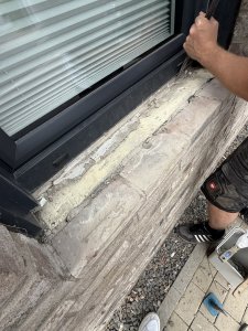

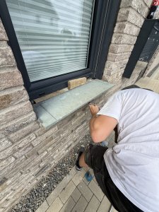

    Guten Morgen zusammen,
    durch Zufall ist aufgefallen, dass ich 2 Fenster habe die nicht über genügen Gefälle Verfügung.

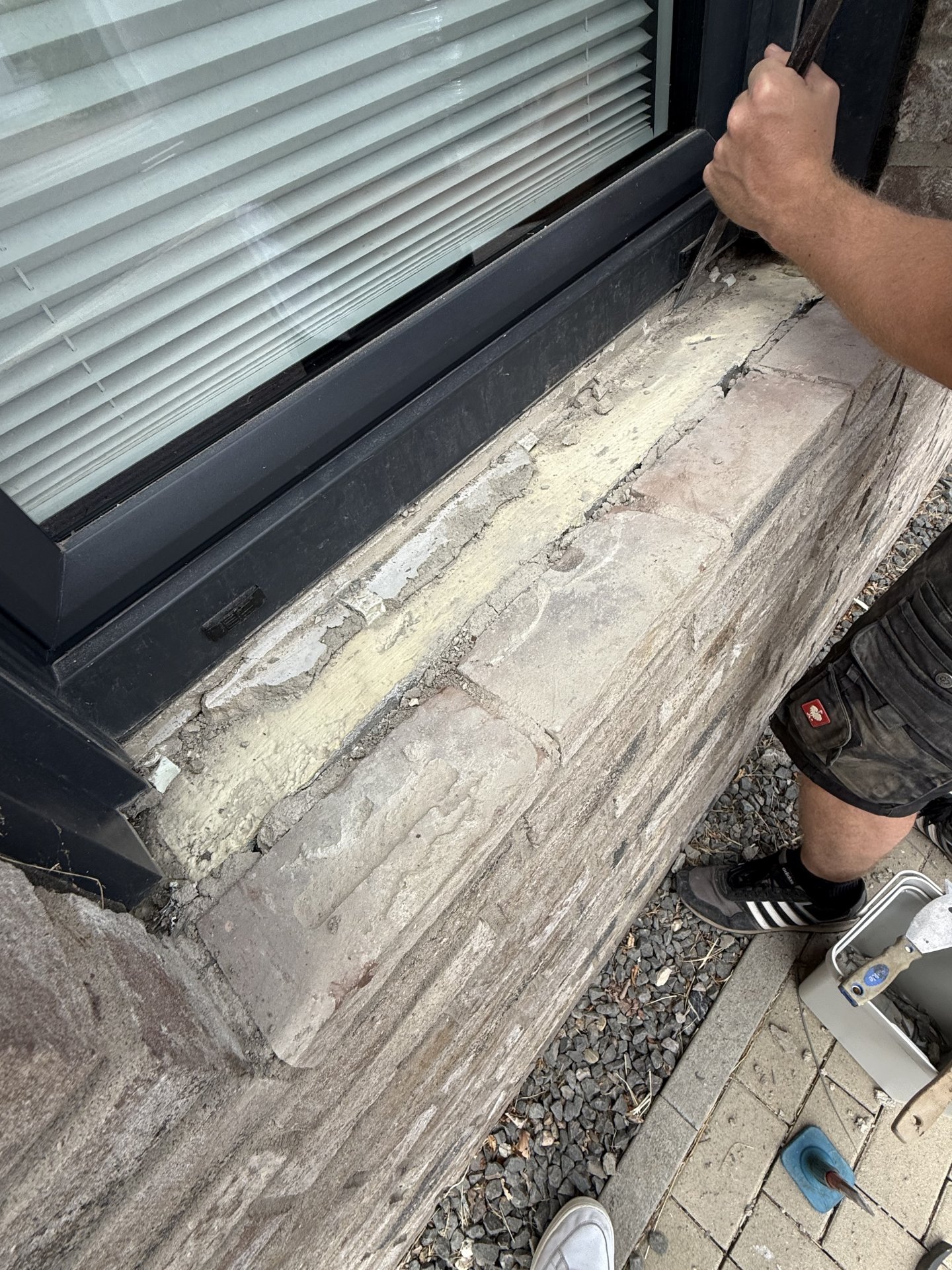

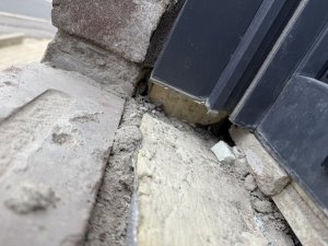

    deswegen habe ich die Fensterbank ausgebaut, um danach festzustellen, dass unterhalb der Fensterbank die 2. abdichtungsebene fehlt. Wie ihr auf den Bildern erkennen könnt, war die Steinfensterbank lediglich mit dem Kleber oben auf dem Klinker, Dämmung und Mauerwerk verbunden. oben war alles mit Silikon abgedichtet. Mir wurde gesagt, dass dies früher nicht gemacht wurde, heute aber Stand der Technik ist. Ich möchte diesen Mangel nun aber beheben. Bei vermutlich allen Fensterbänken.
    Ihr erkennt, dass ich von den Rolladen links und rechts Führungsschienen runterlaufen habe. Diese lassen sich nicht abmontieren weil der Klinker die Schrauben verdeckt. Dennoch möchte ich eine Wanne erzeugen auf der ich später wieder die Fensterbank montiere.
    meine Frage ist: wie? Ich müsste ja am besten hinter die Schienen links und rechts kommen. Gibt es für so etwas vorgefertigte Abdichtungsbänder mit Winkel? Zusätzlich hatte ich überlegt eine Dichtschlämme großflächig aufzutragen. Könntet ihr mir hier Produkte empfehlen? Ich habe im Internet gelesen dass die dichtschlämme Dauerbelastung von Frost und Hitze aushalten muss.
    Dann wäre noch die Frage ob ich die Dichtschlämme mit einem Gewebeband einfach auf den Klinker, Dämmung etc
    anbringen kann. Oder soll ich lieber alles mit einer Diffusionsoffenen Folie machen?
    Kann ich den Kleber der Fensterbank dann auf die Folie anbringen?
    An dem Anschluss der Fensterbank sowie links und rechts war dann die Idee ein Kompriband um die Steinfensterbank zu kleben, diese danach wieder auf die Konstruktion zu kleben mit dem nötigen Gefälle und oben alles mit Silikon abzudichten.
    Ist mein Gedankengang richtig?
    Ich bedanke mich im Voraus herzlich für jegliche Hilfe!

    Ich habe nun mit einem befreundeten Handwerker gesprochen. Er sagte mir man kann es folgendermaßen versuchen:
    1. Links und rechts unterhalb der Rolloschiene mit Putz Wände streichen.
    2. mit einem Gefällekeil Gefälle erzeugen. Ggf müssen wir etwas von dem Klinker und der Dämmung entfernen um auf passende Höhe zu kommen.
    3. mit Butylband eine Wanne formen und mit der Fensterbank verkleben.
    4. mit Flüssigfolie diese Wanne mit Gefälle zusätzlich abdichten.
    5. Kompriband an 3 Seiten anbringen.
    6. Fensterbank auf diese Wanne ankleben.
    7. Fensterbank oben mit Silikon versiegeln.
    kann das so funktionieren oder habt ihr eine Alternative die vielleicht etwas weniger aufwändig ist?

    Ich verstehe ihren Punkt. Aber so wie ich das verstanden habe, ist das Silikon, welches natürlich eine Wartungsfuge ist, mein aktuell einziger Schutz zwischen Bank und Mauerwerk/Dämmung.
    Bei allem was ich gelesen habe wurde eines betont. Eine zweite Abdichtungsebene ist Pflicht. Wenn die Silikonfuge einmal reißen sollte bei Frost und es dann über Wochen/Monate regnet, dann habe ich den Salat. Versicherungen zahlen bei solchen Schäden nicht. Und ich möchte Schimmel bzw Nässeschäden absolut vermeiden.

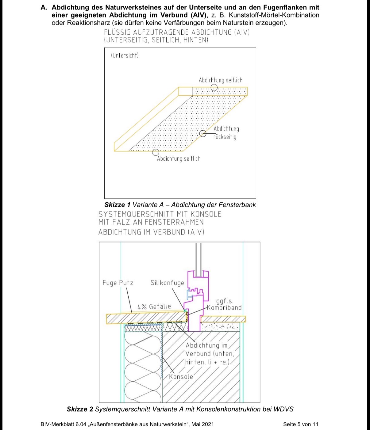

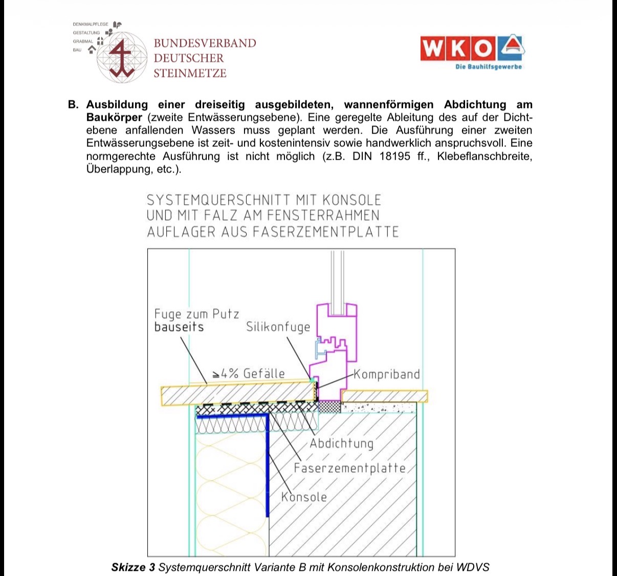

    Ich möchte mich Herzlich bei Ihnen für die Dokumente bedanken. Vielleicht könnten Sie mir 2 Fragen beantworten.
    in einem der Dokumente wurde erwähnt, dass es hier keine „Norm“ gibt. Unterhalb der Fensterbank soll mit einer Kunststoff-Mörtel-Kombination gearbeitet werden. Können Sie mir verraten was das für eine genaue Kombination ist und könnte ich mit dieser Kombination vielleicht die gesamte Wanne erstellen? Oder wird hier nicht von einem Kombiprodukt gesprochen sondern eher von einer darauffolgenden Kombination der Produkte?
