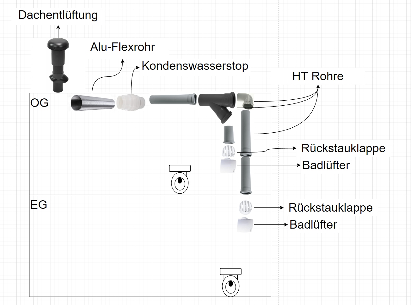

    Hallo Zusammen,
    ich möchte in unserem Haus 2 kleine Bäder entlüften,
    folgendes möchte ich gerne selbst installieren:
    Dachentlüftung ist bereits vorhanden sowie die Kernbohrung durch die decke von EG zu OG.
    Gerne möchte ich keinen weiteren Entlüfter auf das Dach stellen und das ganze nur über 1 Rohr realisieren.
    Wäre das vorhaben so Möglich?
    Welche Punkte würdet Ihr eventuell ändern/anpassen?
    Noch eine Rückstauklappe zusätzlich direkt an der Dachentlüftung?
    Kein Kondenswasserstop oder einen mit Abfluss direkt an ein Siphon vom Waschbecken?

    Schau erst in die Bedienungsanleitung der geplanten Lüftis.
    Bei den üblichen DN100 Steht meist: max 2m Leitungslänge.
    Entsprechend musst du dann einen größeren nehmen.
    Ansonst spricht nichts dagegen mehrere Lüftis an ein Rohr zu hängen wenn die Rückstauklappen haben.
    Tip: Fa. Helios hat gute Lüftis.

    danke für den Tipp, das mache ich!
