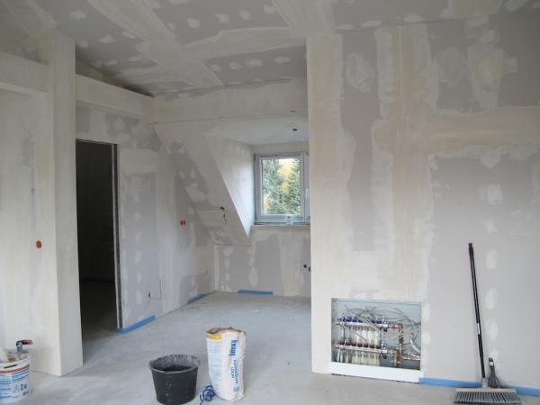

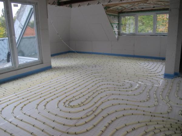

  4. #24 Mannifred, 19.11.2012
    Mannifred
    Mannifred
    19.11.2012
    10
    Konditor
    München
    Hier noch 2 Bilder von der Verlegung der Fußbodenheizung und ein Foto vom Heizverteiler.... IMG_1188.jpg IMG_1288.jpg
  5. #25 planfix, 19.11.2012
    planfix
    planfix Gast
    im heizkreisverteiler gibts schon ein paar kreise mehr (wenn die angeschlossen wurden), also nicht das heizungsfiasko.

  7. #27 Achim Kaiser, 20.11.2012
    Achim Kaiser
    Achim Kaiser
    29.10.2005
    7.471
    Die Verlegung der FBH lässt wohl keine Fuge wie vorgeschlagen zu.
    Die Ausführung ist der Klassiker .... verwinkelte Estrichplatte und nahezu keine Chance eine Dehnfuge zu setzen die optisch nachher auch im Oberbelag ein einigermaßen vernünftiges Bild ergibt.
    Welcher Belag ist geplant ?
    Achim Kaiser

    bevor du irgen etwas nachschneidest solltest du erstmal die überdeckung der rohre überprüfen. die vorgegebenen 4,5cm werden laut erfahrung nur sporadisch eingehalten und auch wenn der estrich dick genug sein sollte ist äusserste vorsicht geboten (eine hochgekommene leitung reicht und schon ist es geschehen). lass es durch einen Fachmann ausführen, dieser wird allerdings schwierig sein zu finden. viel glück

    Irgendwelche Dehnfugen *nachschneiden* in der mit FBH durchgehend belegten Fläche kannste schlicht knicken ....
    Fugenausbildung mit querender FBH Verrohrung ohne Schutzrohre ---> Murks³
