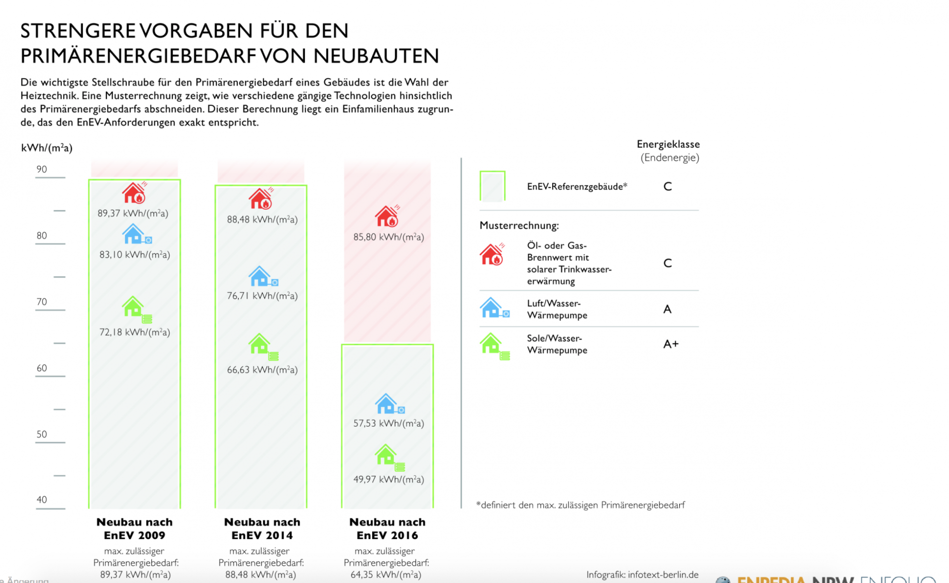

    Mit unterstem Standard meinte ich: Freunde von uns haben auch gebaut, die einen 2 Jahre vorher, die anderen 1 Jahr. Bei dem einen sind auch "nur" 2-fach Gläser drin, dafür sind aber die Rolläden innen mit Alu verstärkt wegen Einbruchschutz, bei uns nicht. Er hat im Rolladenlauf Bürsten drin wg. Lichteinfall, wir nicht. Bei dem anderen sind gleich 3-fach Gläser drin gewesen. Dieser hat auch Rolläden von Roma, wir haben No-Name. Dafür hat er Gas und wir LWP (soll ja effektiver sein lt. der angehängten Grafik). Der eine hat einen großen, frostsicheren Außenwasseranschluss, wir nicht. Das meinte ich mit unterstem Standard, sie haben halt immer das nötigste genommen, außer beim Keller, da haben sie mehr gemacht zum Abdichten, als sie müssten (TÜV Aussage). Ja ok und beim Dachausbau, haben sie auch hochwertiger gemacht, als sie hätten müssen. Und beim Treppengeländer, das haben sie auch besser schallentkoppelt, als es der Standard ist (lt. unserem Maler). Aber bspw. bei der Wasserleitung zum Garten (170qm) haben sie 1/2 Zoll verlegt, anstatt 3/4, somit reicht der Druck für eine Bewässerungsanlage kaum aus, man muss tricksen. Und bei so einer Gartenfläche frage ich mich schon, weshalb man nicht die paar Cent mehr für eine größere Wasserleitung in die Hand nimmt...

    Was heisst schon effektiver?
    Ich sag mal so, mit Gas kannst du leichter (kostengünstiger / effektiver...) heisses Wasser (WW und für Heizung) erzeugen, als mit einer LWP. Wenn der Wärmebedarf aber insgesamt gering ist und natürlich eine Flächenheizung (FBH) verbaut ist - und jetzt kommen wieder die "KfW-Hütten" ins Spiel (Niedrigeenergiehäuser) - arbeitet eine LWP durchaus effektiv / effizient.
    Deshalb oben auch meine Frage nach einer FBH...
