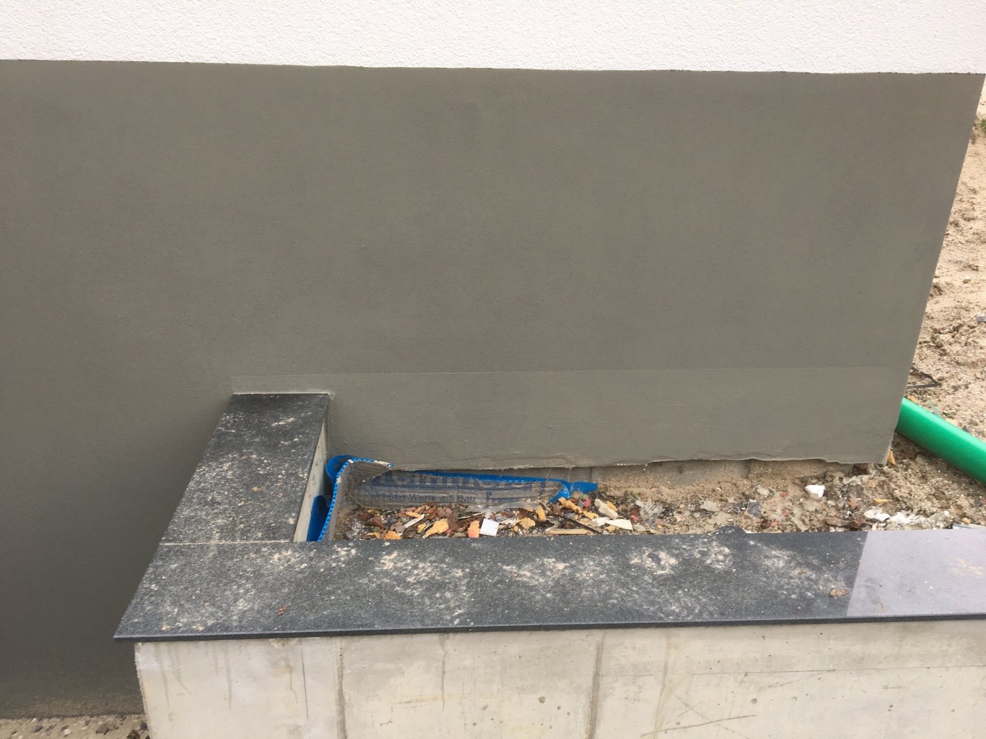

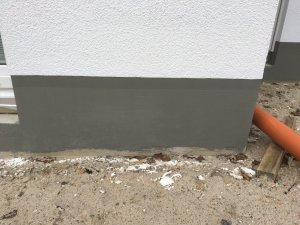

    Wir haben ein Altes Haus komplett renoviert/saniert.
    Den alten Rabauckenputz überspachteln lassen und den gleichen Pütz auftragen lassen wie am neuen Anbau wo wir wdvs haben.
    So jetzt zum Sockel weil wir verschiedene Höhen haben wegen Hanglage usw habe ich den Malern die Sockel Höhe angezeichnet und überall wo Kiesbete hinkommen und Pflastersteine sind die Oberkanten zusätzlich angezeichnet.
    Sockelhöhen passen alle aber nach der Fielstung oder Sandung wie auch immer man das nennt hätte nur noch Farbe gefehlt alles schick noch
    Nächsten Tag wurde die Dichtschlämme aufgetragen mit einem Quast wie es aussieht und gerade abgeklept kann man nichts sagen
    Aber mit dem Anstrich jetzt ist der Sockel 2 Farbig und eine total unschöne Struktur durch den Lichteinfall das verstehe ich sieht aber total behämmert aus.
    Wir wollten einfach nur einen normalen soxkel und der Maler sagt das ist alles DIN das muss so
    Kann mir da mal wer helfen
    Könnte auch Bilder zusenden
    Liebe Grüße und Danke im voraus

    Wurde da auf dem Sockelputz abgedichtet? Dann fehlt wohl mal ein Oberputz für die Optik.

    Bei bituminöser Sperre geht es nur mit Putzträger, klar. Aber "Dichtschlämme" ist für mein Verständnis mineralisch (?).
    Bei mineralischer Dichtschlämme wäre ein gefilzter Feinputz doch gar kein Problem gewesen. Das ist von der Firma vermutlich mal eingespart worden.
    Und leider ist der Sockel nun gestrichen, da ist "einfach Überfilzen" nwohl icht mehr drin. Es sein denn, der Hersteller hat etwas passendes im System.
    Armierung+Sockelputz sollte aber immer gehen.

    Beim mineralischer dichtschlämme hast du auch ein Problem mit Haftung.
    Beim 2 Anstrich der dichtschlämme einen Spritzbewurf herstellen funktioniert, frisch in frisch

    Oder Knauf SM Sockel Pro lt dem Hersteller Zeugnis muss dann kein Feuchte Schutz via 'DS' bei Systemkonformität mehr aufgetragen werden, ergo verbleibt, nicht dieser mind in 5cm+GOK doch sichtbare Absatz bei der 2x DS Auftragung.

    Der Sockel wurde ja gefilzt und es sah alles gut aus es fehlte nur noch der Anstrich
    Bevor gestrichen wurde kam die Mineralische dichtschlämme drauf und dann der Anstrich.
    Das ist jetzt die Optik die so doof aussieht in echt oder bei Sonne fällt das noch viel mehr auf!
    Maler sagt das ist alles nach DIN und wird überall so gemacht noch nie ein Haus mit so einem Sockel gesehen

    Das ist aber normal das du das siehst ,
    Du trägst ja im unteren Bereich dann 4 Schichten auf .
    Dichtschlämme 2 mal und die Farbe .
    Hätte optisch wahrscheinlich sogar besser ausgesehen die dichtschlämme gleichmäßig bis oben aufzutragen und dann zu streichen.
    Aber das siehst du in paar Wochen nicht mehr .
    Das habe ich beim Hausbau auch erlebt, man verliert sich als Bauherr in optischen Details, Macht sich verrückt und in paar Wochen verlierst du keinen Gedanken mehr dran .

    Hab gerade nochmal die Bilder angeschaut, also die 6 cm hätte man wirklich dann noch mitbehandeln können, dann wäre es gleichmäßig,

    Wenn die dichtschlämme unbedingt unter der Sockelfarbe sein soll muss man diese wahrscheinlich eher spachteln und dann Filzen anstatt zu streichen, um eine ansprechende Optik zu erhalten.
    Aber dann auch gleich bis Übergang Fassade, sonst hat man immer eine Kante.

    Das ist auch so korrekt, dieser Feuchte Schutz muss erbracht werden und hat nichts mit der Bauwerksabdichtung zu tun, aufgrund des 2x Auftrages baut der nun in der Dicke halt auf und es bildet sich so ein Absatz, alternativ geht halt nur ein Produkt was diese Funktionen erfüllt, dies hat nichts mit der eigentlichen Sockelausbildung zu tun egal ob mit ohne Dämmung du Lexmäulchen :e_smiley_brille02:
