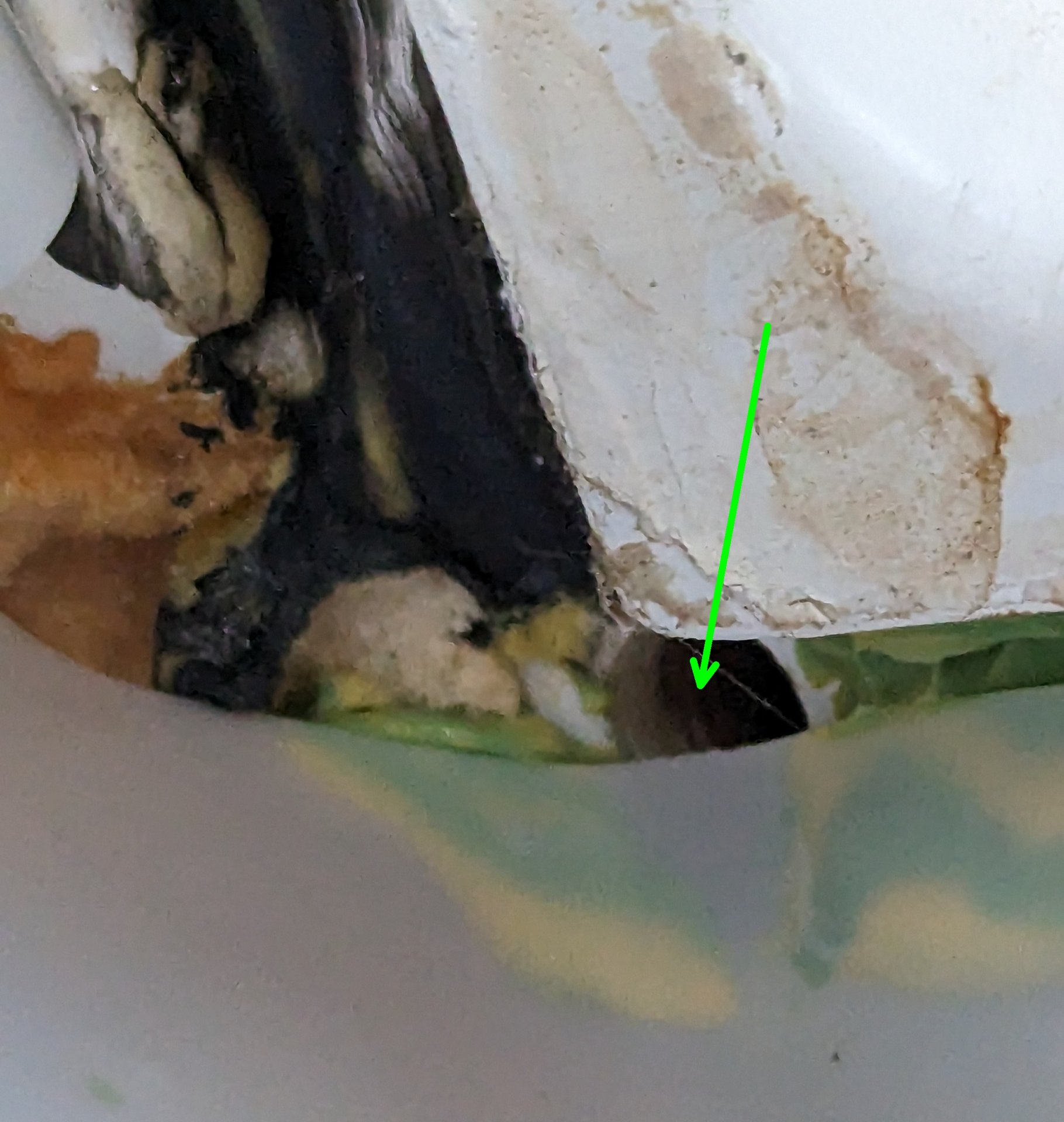

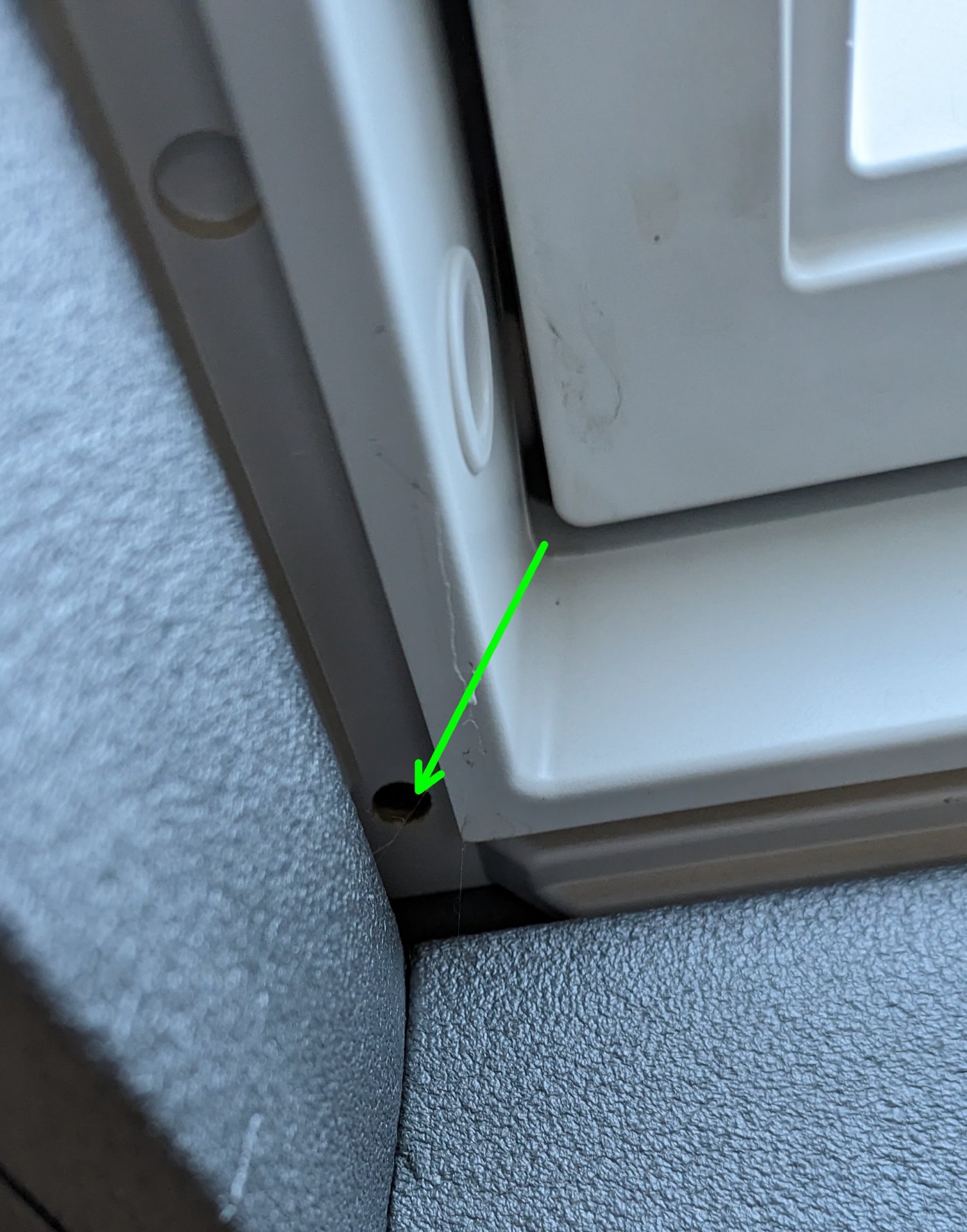

    Hallo in die Runde,
    ich mache gerade das gesamte Dachgeschoss in unserem 80er Jahre Haus neu und dabei auch die Zwischensparrendämmung, dieses Mal, im Gegensatz zum Vorbesitzer, mit mit "korrekt" angebrachter Dampfbremse.
    Bei den Velux-Dachfenstern habe ich aber eben genau mit diesem "korrekt" ein Problem.
    Ich habe vier verschiedene Kunststoff-Fenster von Velux, eines davon relativ alt, zwei etwas neuer und eines habe ich vor zwei Jahren getauscht und alle vier Fenster haben eines gemeinsam, egal ob neu oder alt:
    Sie haben auf der Innenseite im Rahmen ganz unten zwei Löcher, jeweils eines rechts und links.
    Jetzt habe ich gefühlt alle Foren, sehr viele Velux-Anleitungen und das restliche Internet abgesucht und ich finde nicht heraus, wozu diese Löcher gut sind.
    Sind die eventuell für die hohlen Rahmen als Druckausgleich gedacht? Falls ja, müssten sie auf die Außenseite der Dampfbremse, um austretendes Kondensatwasser zu verhindern.
    Oder haben die Löcher eine ganz andere Funktion und müssen auf die Innenseite der Dampfbrense?
    Oder klebe ich die Löcher beim verkleben der Dampfbremse gleich mit zu?
    Ich habe mal ein Foto vom neuesten (das musste ich tauschen, weil das Fenster inkl. Dach drumherum komplett vergammelt war) und vom ältesten Fenster angehängt (ja, ich weiß, das schaut gruselig aus, aber nicht gruselig genug, dass ich es austausche).
  2. #2 Goldsmith, 18.01.2023
    Goldsmith
    Goldsmith
    20.04.2022
    So, meine Frage kann ich nun selber beantworten, nachdem ich gerade mit der Handwerkerhotline von Velux gesprochen habe.
    Die Löcher sind vom Produktionsprozess und haben etwas mit dem Guss zu tun und haben beim fertigen Fenster keinerlei Funktion.
    Sie können also beim verkleben der Dampfbremse zugeklebt werden.
