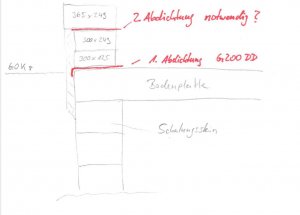

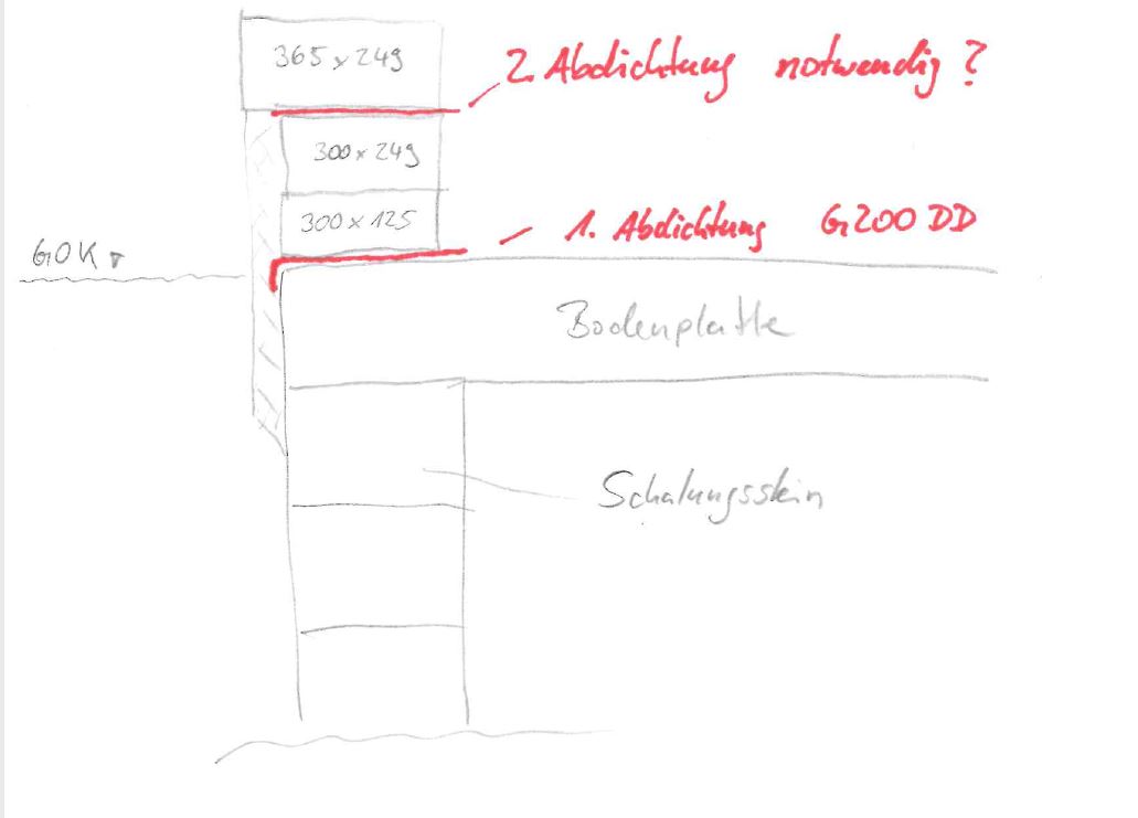

    ich würde gern das Thema noch einmal aufgreifen, allerdings gehts um die Außenwand. Bin mir nicht sicher ob es erforderlich bzw. sinnvoll ist, eine zweite Abdichtung im Porenbeton einzulegen. Einen Schnitt habe ich angefügt, hoffe ihr könnt mir weiterhelfen.
    Danke.
  8. SIL
    10.880
    4.220
    Nein, brauch keine zweite.
    Die GOK liegt weit genug unten und die Abdichtung ( Bauwerk) wird ja auch noch verbracht, der Schnitt ist nicht ganz stimmig.
    Da hier wie gesagt die Bauwerksabdichtung nicht dargestellt ist und auch die verwahrte Dämmung nicht hinsichtlich Befestigung /Material und Teilung dargestellt ist.

    Unter der Dämmung wird eine Dickbeschichtung aufgetragen und die Dämmung gleich mit angeklebt. Ich würde meine Frage nochmal anders formulieren:
    Ich habe noch ausreichend Mauerwerkssperre (Hydrofol) über und würde die zur Sicherheit mit einbringen. Ist eine Verarbeitung mit Dünnbettkleber zulässig?
    Also Stein->Dünnbettmörtel->Mauerwerkssperre->Dünnbettmörtel->Stein.
