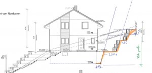

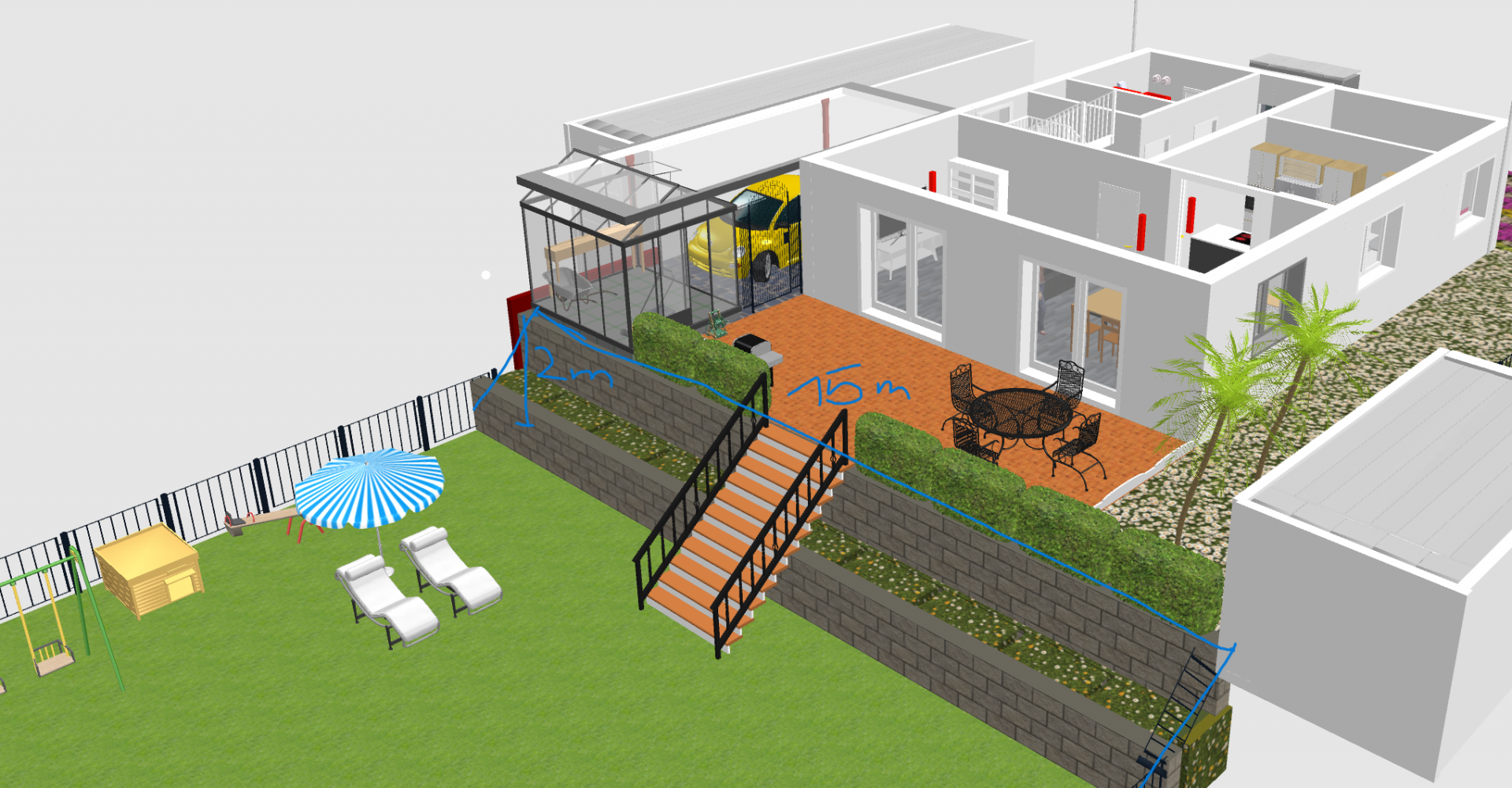

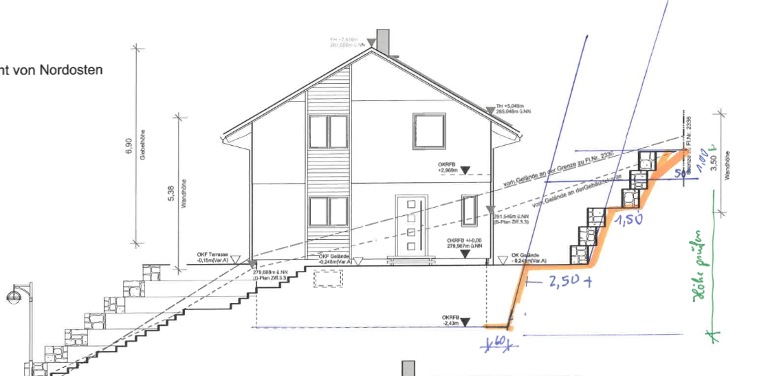

    Hallo liebes Bauexpertenforum,
    wir sind derzeit mit unserem Erdbauer daran die Vorbereitung für die Bodenplatte zu planen.
    Hier müssen wir uns jetzt auch entscheiden wie wir den Hang, der hinterm Haus circa 185cm runter geht, denn abfangen wollen.
    Aufbau (sieht man vielleicht am "hanglage idee" Bild ganz gut) ist derzeit wie folgt geplant, Straße/Gehweg/5 Meter Vorgarten, ~11m Haus, 4 Meter Terrasse und dann bleiben uns noch ~10 Meter wenn man das ganze dort dann direkt mit L-Steinen abfangen würde.
    Das sind allerdings ganz schöne Klötze, 2 Meter L-Steine sind zudem wohl auch extrem teuer, inkl Dienstleistung und einbringen in Beton sind wir hier bei den 15Metern die das Ganze breit ist bei ~11000€.
    Jetzt wäre die Frage, welche Optionen bleiben uns denn noch?
    1. den Hang "auslaufen" zu lassen, wäre sicherlich die günstigste Variante, dadurch geht uns aber wahrscheinlich sehr viel Platz im Garten verloren, ich weiß nicht wie Steil ich diesen Hang planen kann sodass die Terrasse darauf noch "hält"
    2. L-Steine aber vorne mit Naturstein "Hochbeet" verschönern? Sodass wir nicht auf eine 2 Meter Betonwand zulaufen? Sicherlich noch einmal Mehrkosten also 11000€+Beet?
    3. Trockenmauer (vielleicht so wie in Querschnitt Idee Doppelmauer)? Ich habe jetzt verschiedene Meinungen hierzu gelesen, einige sagen Trockenmauern über 150cm wären ggf. nicht mehr günstig tragfähig zu machen, andere schlagen vor diese Konstruktion zu betonieren, zu Preisen habe ich hier allerdings nichts gefunden. Vielleicht hat hier ja jemand Erfahrungswerte.
    4. Gabionen oder andere Optionen? die klassischen "Blumensteine" sehen uns zu altmodisch aus, Gabionen sind jetzt auch nicht die hübscheste Variante aber ggf. bewachsen mit Steinpflanzen dann doch noch eine Option?
    Danke für eure Hilfe

    Bei 2 m Höhe kommt ein erheblicher Bodendruck zustande. Das kann man mit L-Steinen am leichtsten abfangen. Sie brauchen ein Betonfundament und werden darauf mit Mörtel befestigt. Die Stoßstellen müssen abgedichtet werden.
    Eine Alternative wären diese Bausteine vor Ort zu betonieren. Dann hat man die Möglichkeit in etwa 1 m Höhe eine waagrechte Platte daran anzubetonieren. Durch die Auflast auf diese Platte sinkt der Erddruck auf die Konstruktion.
    Für diesen Beton braucht man aber das ganze Besteck für hochwertigen Beton: Rüttler, Verflüssiger, Schalung usw.

    Ich glaube kaum, dass ihr hier im Forum auf eure vielen Fragen verwertbare und nützliche Antworten bekommt.
    Da muss ein Planungsbüro für Aussenanlagen vor Ort sich das genau anschauen und mit euch für den Aussenlagenbauer was ordentliches planen. Es sind Lasten durch Erddruck zu beachten und zum Beispiel bei der Wandgestaltung hat ja doch jeder auch so seinen eigenen Geschmack.

    Ich würde das defintiv 2-stufig machen. Eine 2m hohe, 15m Breite Betonwand ist heftig. L-Steine haben zum Teil recht große Toleranzen. Da muss man aufpassen, dass die Nahtstellen nicht unten bündig sind und oben dann 4-5cm auseinander liegen. Schau dir dazu die Toleranzen des Herstellers an.
    Es gibt Steinwände die bis 2, 2-1/2 m zulässig sind.Diese werden mit Beton hinterfüllt. Einfach mal als Bsp, gibt natürlich auch andere Hersteller:
    https://www.rinn.net/oeffentlicher-raum/produkte/mauern.html
    Da kostet der m² aber auch schnell 200-300€ nur das Material.
    Aber ich kann @Tilo nur zustimmen, da solltet ihr einen fähigen Landschaftsbauer kontaktieren.

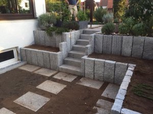

    Ich würde den Hang weiter rausziehen und mehrere stufen mach vielleicht 4-5. Das sieht besser aus und ist nicht gleich so eine Klippe.
    Wir haben bei uns ca 80-100 cm abgefangen.
    Einiege meinten wir sollen nur diese granit stele setzen. Ich wollte aber nicht so eine hohe klippe.
    Wenn das nachher bewachsen ist sieht es schön aus.

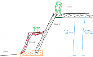

    Kurzes Update: Haben uns nun mit verschiedenen GaLa-Bauern getroffen und Ideen eingeholt.
    Der Nachteil von vielen kleineren Stufen ist leider a) ganz pragmatisch, ich komm schwerer an die ganzen Ebenen um dort zu pflanzen/ernten etc. und b) verliere ich für jede Stufe die tiefe der Mauer+Beet auf der Gartenfläche unten.
    Deshalb wird es bei uns jetzt wohl, 2x 90cm Mauer jeweils mit Findlingen oder anderen Natursteinen, in etwa wie auf diesem Bild (nur hoffentlich etwas schöner :D)
    Nachteil sicherlich, trotzdem große optische Mauerfläche, es muss zudem ein Sturzschutz her, aber der müsste wahrscheinlich auch bei 3-4 Stufen noch dran.
