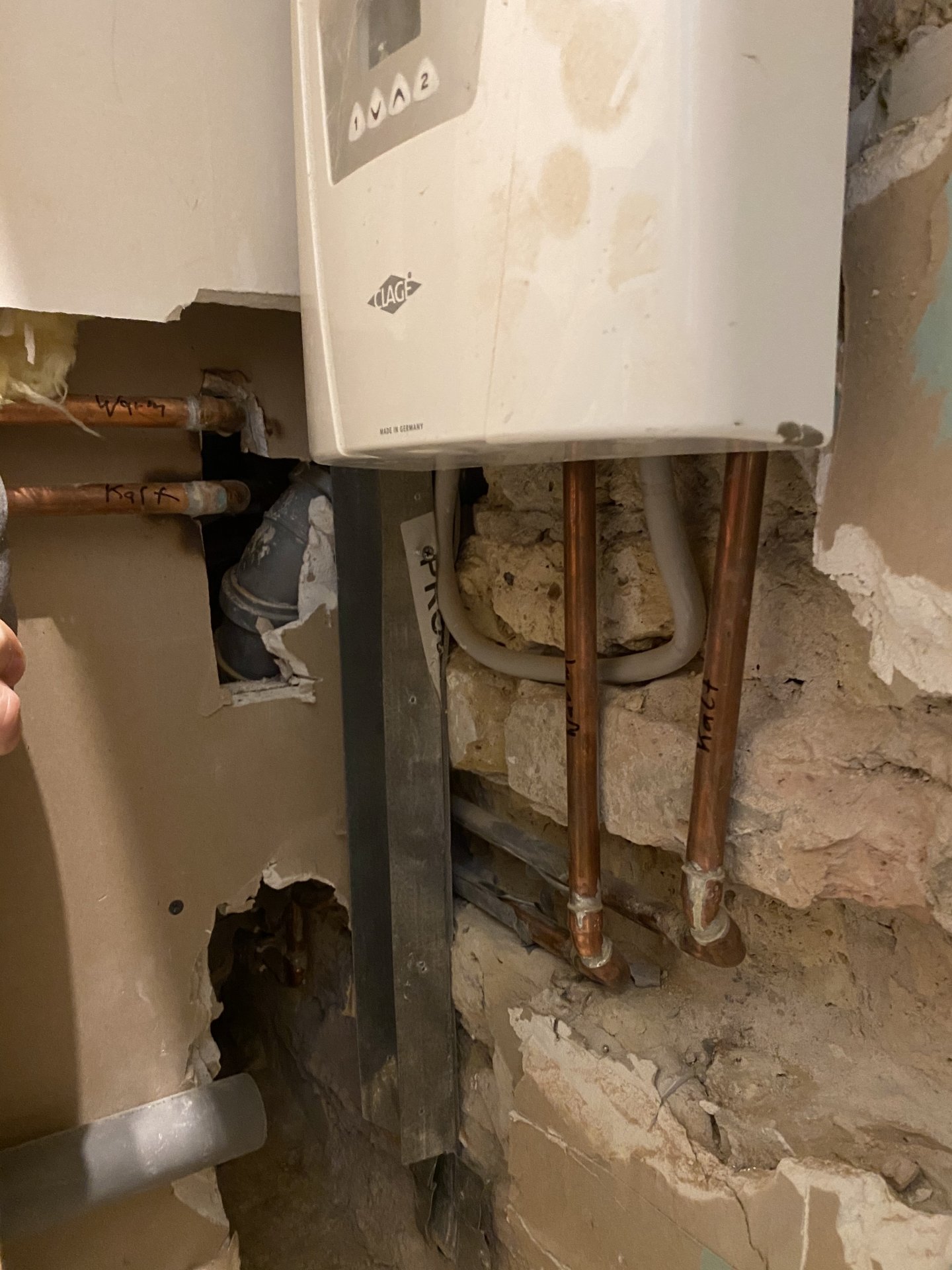

    Hallo liebe Experten,
    wir lassen gerade in unserer Eigentumswohnung im 4. Stcok Altbau ein Gäste-WC direkt neben dem Bad in dem vorher nur als Waschküche genutzten Raum einbauen. Aktuell stellt sich die Frage wie die Anschlüsse für WC und Handwaschbecken an das bestehende Rohrleitungssystem (15 MM Kupferrohr) gemacht werden sollen. Zur besseren Verständlichkeit anbei ein Foto vom aktuellen Zustand.
    Rechts neben dem DH soll nun noch ein 6L-WC-Spühlkasten und Warm-und Kaltwasseranschlüsse für ein Handwaschbecken angeschlossen werden.
    Unser Sani will beides direkt an den Kaltwasserzulauf und den WW vom DH anschließen. Ich frage mich ob das wirklich fachgerecht ist, denn dann "klaut" ja WC und auch Handwaschbecken direkt dem DH das Wasser am Zulauf.
    Es gäbe aber auch noch die Möglichkeit links daneben die Rohre, die zur Dusche führen anzuzapfen in der Hoffnung, dass diese vielleicht irgendwo an einem Kaltwasserzulauf mit größerem Querschnitt angeschlossen sind. Leider weiß ich das nicht, da alles Unter Putz verbaut ist. Alle sichtbaren Rohre haben 15 MM Durchmesser und da sich Badewanne und Dusche und Waschbecken von der Küchenspühle (Alles am selben DH angeschlossen) ungefähr gleich schnell füllen vermuten wir, dass halt überall nur 15 MM Kupferrohr bis zur Steigleitung führen.
    Was wäre die bessere Lösung, oder ist es wirklich egal?
    Schonmal Danke für eure Hilfe

    Der vorhandene Durchlauferhitzer befindet sich ja 1 m links neben dem geplanten Waschbecken. Dementsprechend würde es ja schon Sinn machen das Waschbecken daran anzuschließen. Ferner soll das dann auch als Badezimmer für meine Tochter zum Zähneputzen und Waschen funktionieren. Die kommt inzwischen durchaus mal nachts nach Hause und weckt mich spätestens mit dem Aufdrehen des Wasserhahns im Bad welcher direkt an der Wand zu unserem Schlafzimmer montiert ist. Gleiches gillt wenn andere Gäste, z.B. Schwiegermutter bei uns übernachtet. Daher wollen wir da gerne auch warmes Wasser am Waschbecken, wenn der Durchlauferhitzer eh schon quasi direkt daneben hängt.
    Wäre es technisch denn ein größeres Problem für das Kaltwasser das Rohr anzuzapfen, das nur 25 cm weiter entfernt ist? Man sieht es auf dem Bild links neben dem Durchlauferhitzer.
    Wie gesagt bestünde bei diesem Rohr zumindest die Chance, dass es vor dem Durchlauferhitzer an der Steigleitung angeschlosen ist. Würde das denn einen Unterschied machen oder ist das grundsätzlich egal?
    Kann man das irgendwie feststellen durch Wasserzapfen an unterschiedlichen Zapfstellen? An diesem linken Rohr ist z.B. noch der Wasserhahn vom bisherigen Waschmaschinen-Anschluß. Wenn ich den aufdrehe und dann in der Küche Warmwasser aufdrehe merke ich am Kaltwasser keine Veränderung. Andersherum merke ich aber schon, dass der Wasserdruck nachlässt, wenn ich Warmwasser aufdrehe und dann das Kaltwasser am Waschmaschinen-Anschluß.
    Ich habe mit meinen Sanitär-Fachleuten, die bisher für mich gearbeitet haben nicht so richtig Glück gehabt und auch dieser scheint mir eher ein "leichtes Gemüt" zu sein nach dem Motto: Ja,ja,... det jeht schon,... keen Problem (Berlin).
    Ich will halt möglichst jetzt alle Fehler vermeiden....

    Ich glaub du machst dir zu viel Sorgen.
    Die Armatur für Waschbecken lässt doch nie so viel Wasser durch wie ein Geräteventil.
    würd das einfach so machen wie der Installateur sagt und fertig.
    klar könnte man auch deine ganze ww und kw Installation in der Wohnung auf den neusten Stand bringen wenn du das zahlen willst

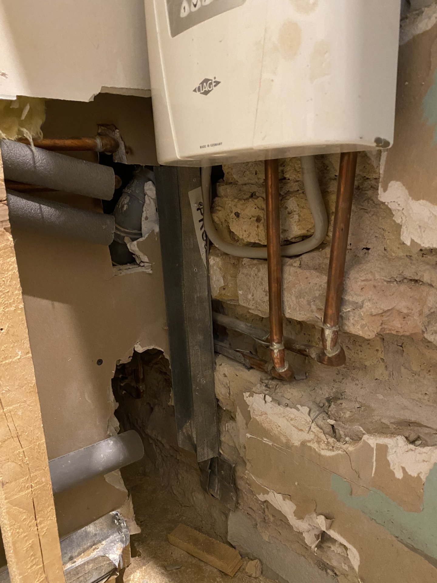

    Hier nochmal ein Foto zum besseren Verständnis:

    Was soll denn da dran sinnvoller sein ?
    da sind vermutlich 4 bar Druck drauf.
    Was glaubst du welchen Unterschied es macht ob du jetzt erst links oder erst rechts die Schnürsenkel bindest ?
    du kannst dir ja gerne die Strömung ausrechnen, pi mal Daumen ist das ghupft wie ghatscht (Jacke wie Hose)
    ps wenn du ein vermeintliches Wasserdruck bzw fliesswasserdruck oder Volumen Strom Problem hast , dann hast du das an beiden Stellen
    Die Toilettenspülung (normale, kein Druckspüler) füllt doch auch eher langsam...... mehr als 15 l/min sind das doch auch nicht.

    Ok,... dann lass ich meinen Monteur das so anschließen, wie er das vorgeschlagen hat.
    Danke für Eure Experten-Meinungen.

    Das NYM- Kabel sollte etwas mehr Abstand zum Kupferrohr haben- dieses zumindest gut dämmen
