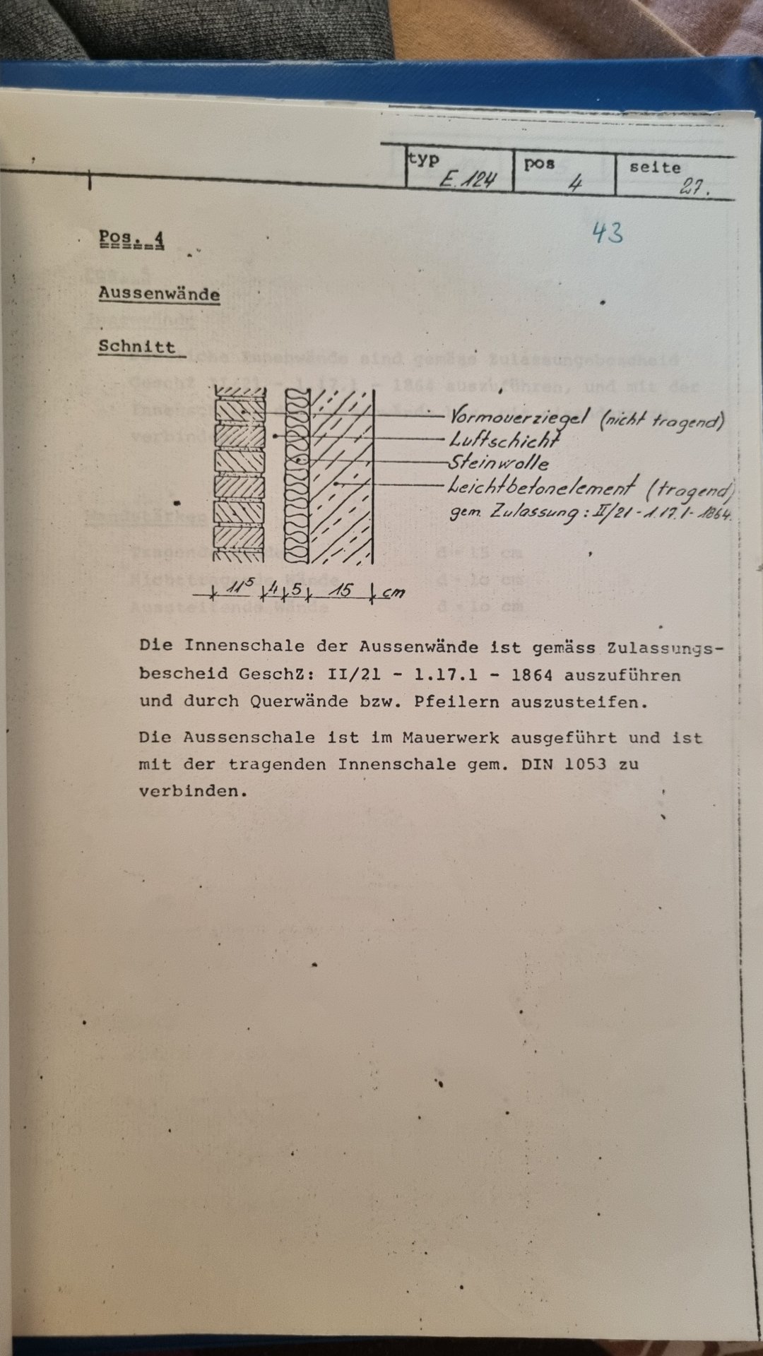

    Im Anhang ein paar Daten zum Wandaufbau.
    Dieser ist zweischalig mit Mineralwolle und Luftschicht.
    Was meint ihr? Ich denke 3-fach sollte bei dem Wandaufbau schon möglich sein oder?
    Vielen Dank für eure Unterstützung!

    Was hat der Wandaufbau mit der Anzahl der Fensterscheiben zu tun?
    Und was hat die Anzahl der Scheiben mit dem Taupunkt und der Feuchtigkeit zu tun?
    Bei großen Fensterflächen gibt es nur ein einziges Auslegungskriterium: U-Wert so klein wie irgendwie technisch möglich!
    Dein Problem liegt eher da:
    Wenn du dicht machst, brauchst du ein Lüftungskonzept. Egal ob eine, zwei oder 15 Scheiben...
  3. BaUT
    9.530
    6.013
    Das war mal so ein Schimmelpilzsachverständigending!
    Der U-Wert der Verglasung sollte immer deutlich schlechter sein als der U-Wert der Außenwand(ecke), damit sich zuerst Tauwasser auf der Verglasung niederschlägt, bevor es zu Kapillarkondensation auf den benachbarten Wandoberflächen kommt. Tauwasser auf Verglasungen sollte als "Indikator" für notwendige Fensterlüftung gelten.
    Die Idee mit dem Fenster-U-Wert > Wand-U-Wert stand vor 10 Jahren auch noch in den Förderrichtlinien der kfw bei Einzelmaßnahme Fenstertausch.
    Der Quatsch wurde dann abgelöst durch einen Hinweis, dass bei Fenstertausch grundsätzlich ein Lüftungskonzept zu erstellen ist.
